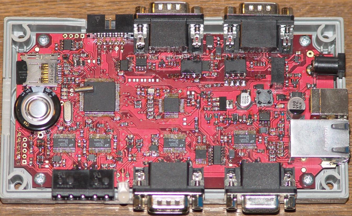

von Markus M. (Firma: EleLa - www.elela.de) (mmvisual)
Ich habe gestern Abend mein Board fertig gelötet. Und mich jetzt mal
etwas tiefer ein gelesen. Ich wollte auch gerade dazu einen neuen Thread
starten.
Anbei mal ein Bild.
Nun kommt der Test der einzelnen Module dran und wolle auch gleich mit
TCP/IP beginnen.
Doch zur Frage:
Ich denke ich werde die FreeRTOS Version verwenden. Nun leider gibt es
da eine Auswahl mit:
- netconn
- socket
Beides macht, so wie ich den Code verstanden habe, das gleiche.
Aber ich verstehe den Unterschied nicht. Was ist besser für mich
geeignet?
Ihr könnt mir sicher jetzt diese Frage nicht beantworten, daher die
Frage, was kann die eine Variante, die die andere nicht kann?
Mein Board soll Infos über CAN einsammeln, die über mehrere Monate
speichern und daraus dann dynamisch eine Webseite erzeugen die als
Server zur Verfügung gestellt wird. Speicher hat der STM32F417ZG
genügend.
Ping wäre auch nicht schlecht. EMail verschicken wäre nett, ist aber
eher Spielerei.
Ferner wäre es auch nett, wenn man das Board über einen Name im Netzwerk
erreichen könnte, SNMP Protokoll?
