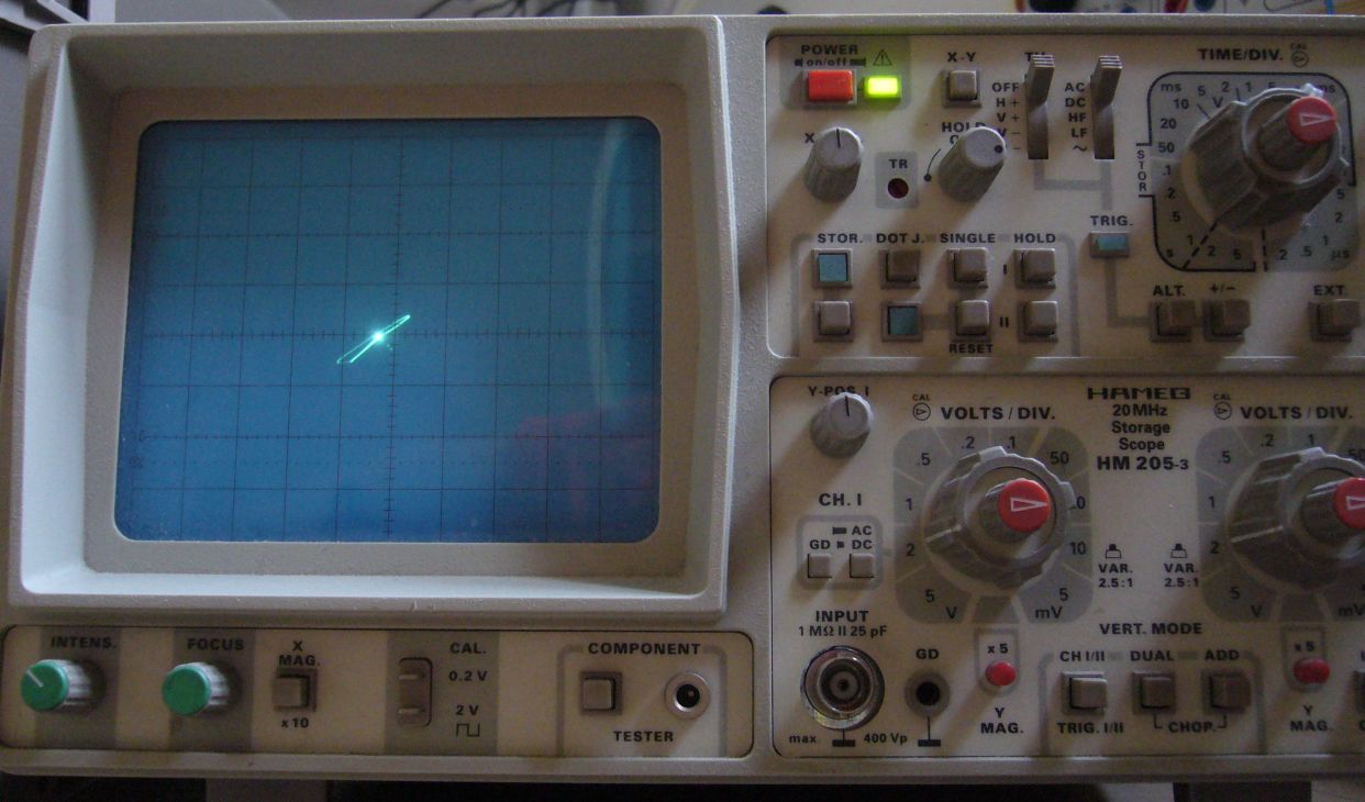

seit heute scheint mein Oszi zu spinnen. Ich habe das Gerät in den
X-Y-Modus geschaltet, eigentlich sollte nur ein Punkt zu sehen sein.
Gleiches wenn ich die Kanäle auf Ground schalte, beide Linien sind nicht
gerade.
Gebe ich ein DC-Signal auf den Kanal, ist die Linie ebenfalls nicht in
Ordnung. Es scheint als seien Störungen auf der Masse.
hat jemand eine Idee, woin das Problem bestehen könnte?
#2413741
Auf einen der beiden Kanäle (X oder Y) eine passende aus dem Netz
abgeleitete Wechselspannung  geben. Damit kann man klären, ob die hier
vorhandene Störspannung netzfrequent ist oder nicht.
Wenn ja, könnte die Ursache irgendeine nicht mehr ausreichend gesiebte
Versorgungsspannung sein, siehe Elkos, oder das Streufeld eines
Transformators/Motors mit 50Hz in der Nähe des Scope.
Gast #2413975
letzteres kann man wohl ausschließen, die Störungen treten erst nach ein
paar Minuten Betriebsdauer auf.
Kondensatoren wären natürlich trotzdem Kandidaten, das Scope hat ja
schon ein paar Jahre auf dem Buckel. In das Manual hab ich mal
reingeschaut. dort steht was von 10 Spannungen drin, leider haben sie
nicht beschrieben wo man die messen soll, einige Spannungsmesspunkte
habe ich gefunden, jedoch nicht alle.
kann man die Ekos im eingebauten Zustand prüfen? Ich habe ein Messgerät
mit Kapazitätsmessung.
Sieht nach jeder Menge Arbeit aus :-(

#2415792
Mann oh Mann oh Mann! Da hat Einer ein Scope vor sich stehen und fragt,
wie er eine störende Wechselspannung auf den Versorgungsspannungen im
Scope ansehen kann!
Zeiteinstellung so langsam einstellen, dass man 50 Hz erkennen kann.
(5ms/cm)
Tastkopf oder Leitung an YA anschließen, mit AC-Kopplung arbeiten und an
den Versorgungsspannungsleitungen die AC-Komponenten ansehen/messen.
Sozusagen Selbstmessung durchführen.
#2415895
Ich würde mal mit der Überprüfung der Bauteile, bei den meist etwas
knapp dimensionierten Gleichrichter, anfangen. Bei den alten Hameg ist
das kein unbekannter Fehler. Als nächstes würde ich die Netzelcos
überprüfen.
Das ganze richt förmlich nach einen Netzteilfehler.
