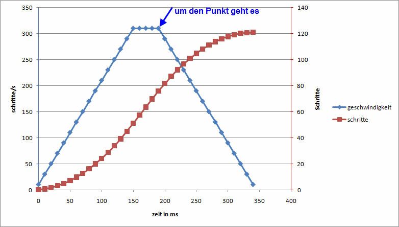

Ich bin dabei, eine Schrittmotorsteuerung zu implementieren. Diese soll
mit einer konstanten Beschleunigung realisiert werden. Dazu wird in
einem konstanten zeitlichen Abstand die Schrittfrequenz neu berechnet,
solange bis die Sollfrequenz erreicht ist.
Nun habe ich aber das Problem, dass ich bei der Bestimmung des
Zeitpunktes, in dem die Verzögerung einsetzen soll, Probleme habe. Ich
möchte gerne die gesamte, zu verfahrende Schrittzahl und die
Geschwindigkeit vorgeben. Der Beschleunigungswert ist immer konstant.
Ich habe mir das ganze in Excel eingegeben, um Zusammenhänge besser zu
erkennen. Das Diagramm habe ich als Bild hier angehängt.
Nun stehe ich aber immernoch auf dem Schlauch, wie man die Schrittanzahl
berechnet, ab wann verzögert werden muss.

also die Geschwindigkeit im jeweiligen Punkt berechne ich ja schon. Mit
der von Dir beschriebenen Rechnung, mit der Vorzeichenbetrachtung
bekomme ich ja heraus ob ich mich gerade in der positiven  oder
negativen Steigung befinde.
Meine Frage könnte konkret eher heissen:
Wie berechne ich die Anzahl der Schritte, die benötigt wird, um von der
maximalen Schrittfrequenz auf 0 Schritte/s (Stillstand) zu kommen.
Wenn man dann diesen Wert von der insgesamt zu verfahrenden Schrittzahl
abzieht, hat man ja den Punkt, ab dem verzögert werden muss.
Vielen Dank für die Mühe!
MfG Olli

Nun das sind genausoviele, wie zur Beschleunigung gebraucht werden.
Der interessantere Fall ist aber der, wenn der Verfahrweg zu kurz ist
als das der Motor maximale Schrittfrequenz erreichen darf, weil er es
sonst nicht mehr derbremsen kann.

Eigentlich nicht.
Man muß die Schritte der Beschleunigungsrampe mitzählen und sehen, ob
diese Anzahl schon die Anzahl der restlichen Schritte erreicht; dann muß
wieder gebremst werden.
Dabei ist es dann unerheblich, ob die Beschleunigungsrampe vollständig
abgelaufen ist, oder die max. Schrittfrequenz nicht erreicht wurde und
vorzeitig gebremst wird.

ich habe das Problem nun gelöst und möchte meine Lösung hier berichten,
damit sich andere dort evtl dran orientieren können.
Also der Tipp von Willi hat mich auf den richtigen Weg gebracht.
Ich Beschleunige nun konstant über eine Tabelle, die die nötigen Werte
beinhaltet. In der Beschleunigungsphase zähle ich die Schritte mit. Wenn
nun die Hälfte der Gesamtschrittzahl in der Beschleunigungsphase
erreicht wird, wird direkt in die Verzögerungsphase übergegangen.
Wenn die maximale Geschwindigkeit erreicht ist, macht er eben so viele
Schritte bis Gesamtschrittzahl - Schrittzahl_der_Beschleunigung erreicht
wurde.
Damit habe ich die erforderliche Schrittzahl nun herausbekommen, ab wann
angefangen werden muss zu bremsen.
Dieses geht natürlich nur, wenn die Beschleunigungsrampe genau der
Verzögerungsrampe entspricht. Das ist bei mir ja aber der Fall.
Vielen Dank für die vielen Tipps und Anregungen.
