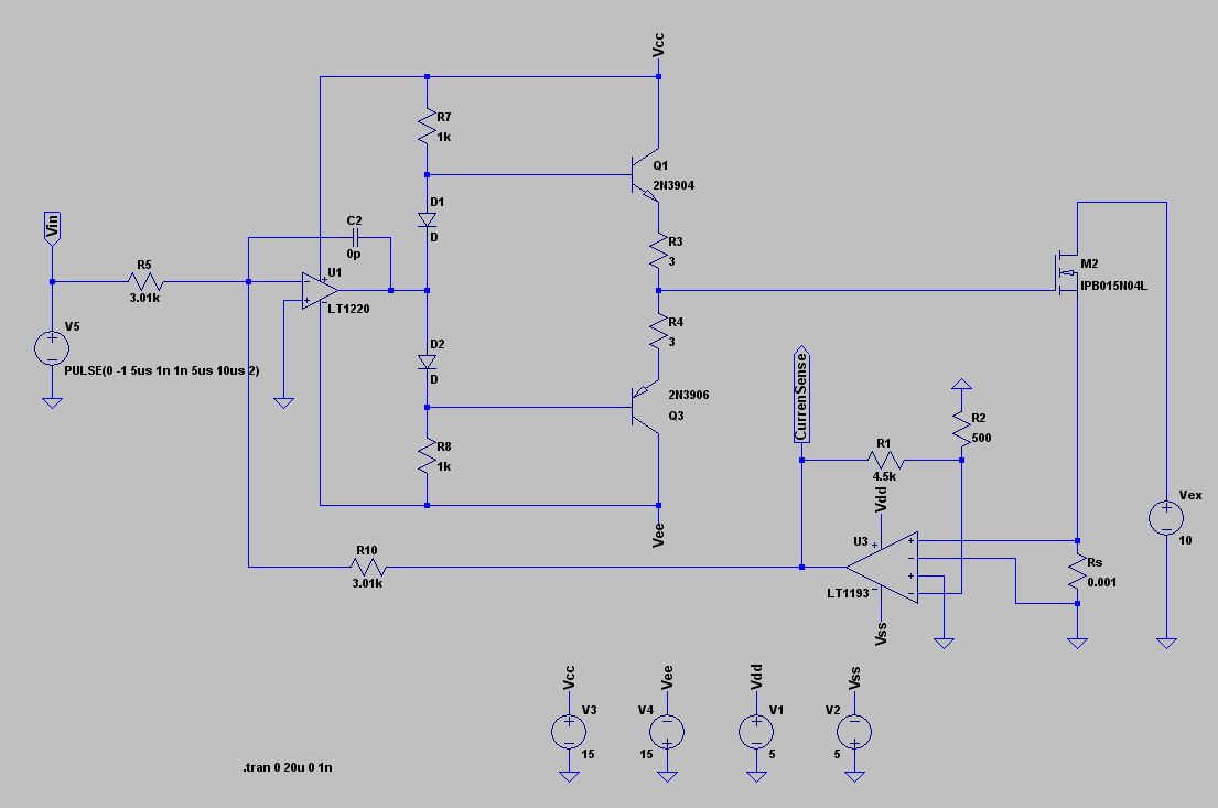

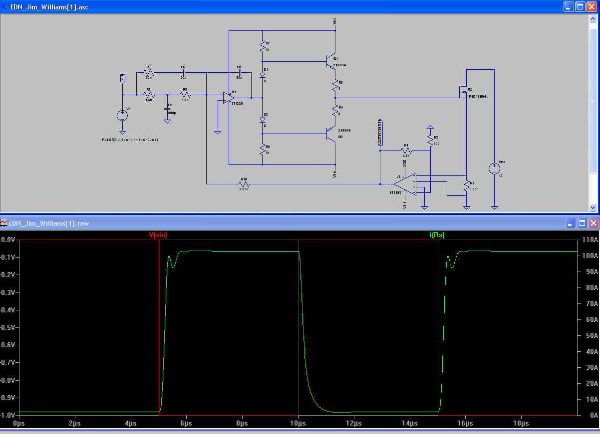

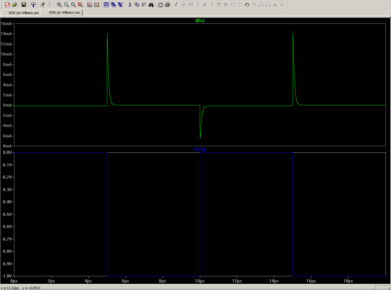

ich versuche mich gerade in der Simu der Stromsenke aus
http://www.edn.com/article/519379-Design_a_100A_active_load_to_test_power_supplies.php
Die Sicherheitsfunktionen habe ich erstmal weg gelassen, ebenso wie die
Kompensationsnetzwerke. Allerdings kommt nicht das raus, was ich
erwartet habe, sondern dies hier. Was mir auffällt ist aber, dass A3 bei
DC schwingt. Ist das bei Videoverstärkern normal?
Aber wieso folgt denn der Shuntstrom nicht dem Input? Die anderen Fragen
kommen später :)

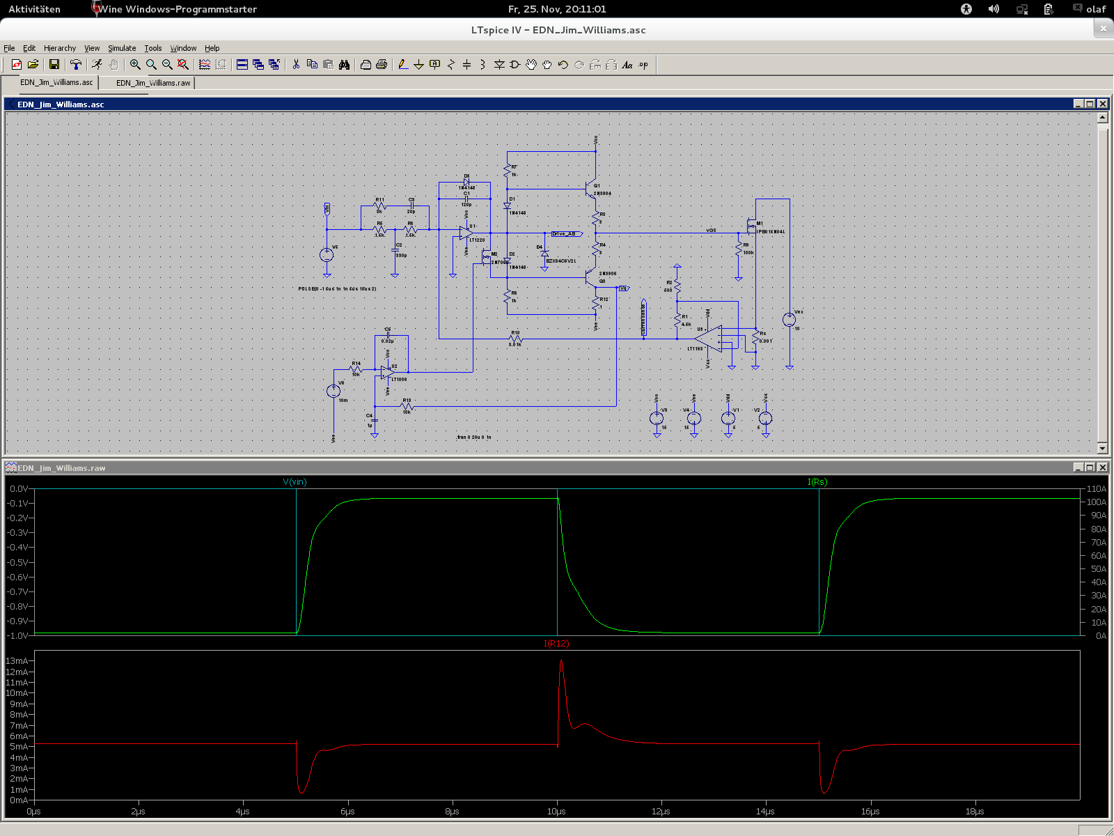

Ähm, der Ton war auch schon mal besser hier. Bevor Du irgendwelchen
Blödsinn schreibst - bitte erst'mal nachdenken. Simuliert man nicht
erstmal, um etwas zu verstehen/zu lernen?

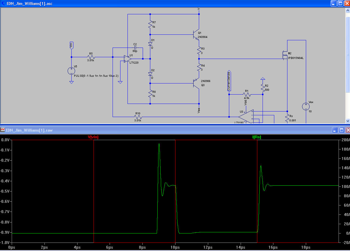

Was ich oben meinte ist im Anhang zu sehen, auch im Original ist dort
keine Freq. Korrektur. Ich vermute, dass die Videoverstärker eben ihre
Domäne bei AC haben, nicht bei DC. D.h. heist auch, für eine universelle
Stromsenke (also auch stat. Last) solche OV nicht geeignet wären.
Eddy Current lag wohl richtig, es ist ja eine inv. Grundschaltung, dass
RC Network am Eingang hatte wohl genau diese Aufgabe. Jetzt kann ich mit
der Freq.gangkomp. loslegen.

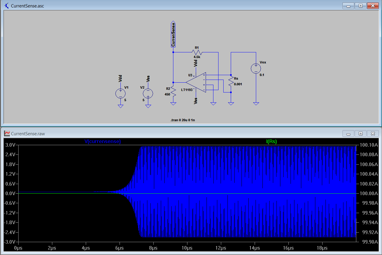

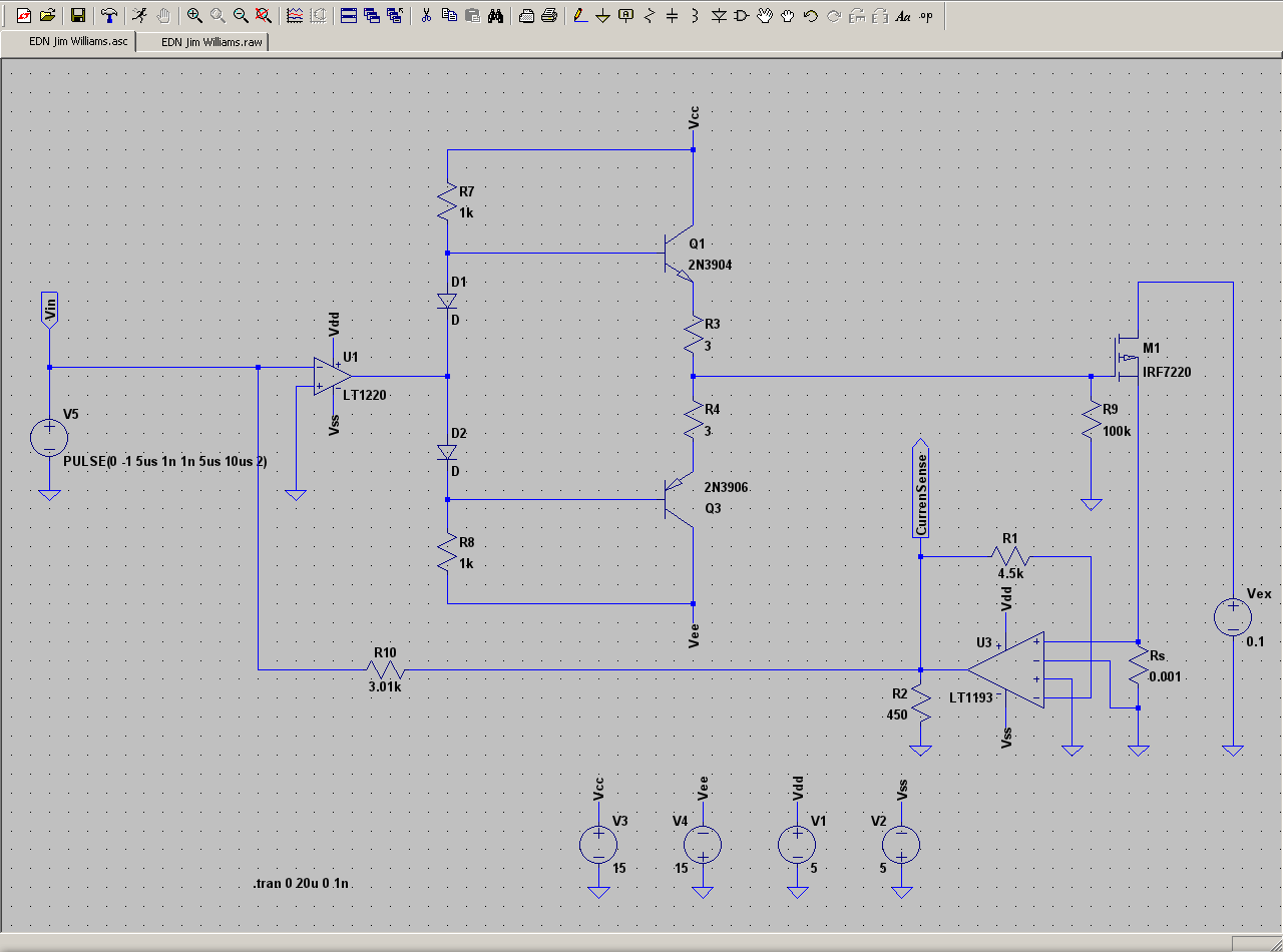

Ihr liegt beide falsch. @ Kompensario: Für die eigentliche Strommessung
braucht man noch keine Kompensation. @ Olaf: Schließe den LT1193 halt
einmal richtig an. Die (vereinfachte) Gesamtschaltung ist auch
fehlerhaft abgezeichnet worden (z.B. gehst du mit V5 direkt an U1 statt
über einen 3k-Widerstand - wie soll das denn funktionieren?).

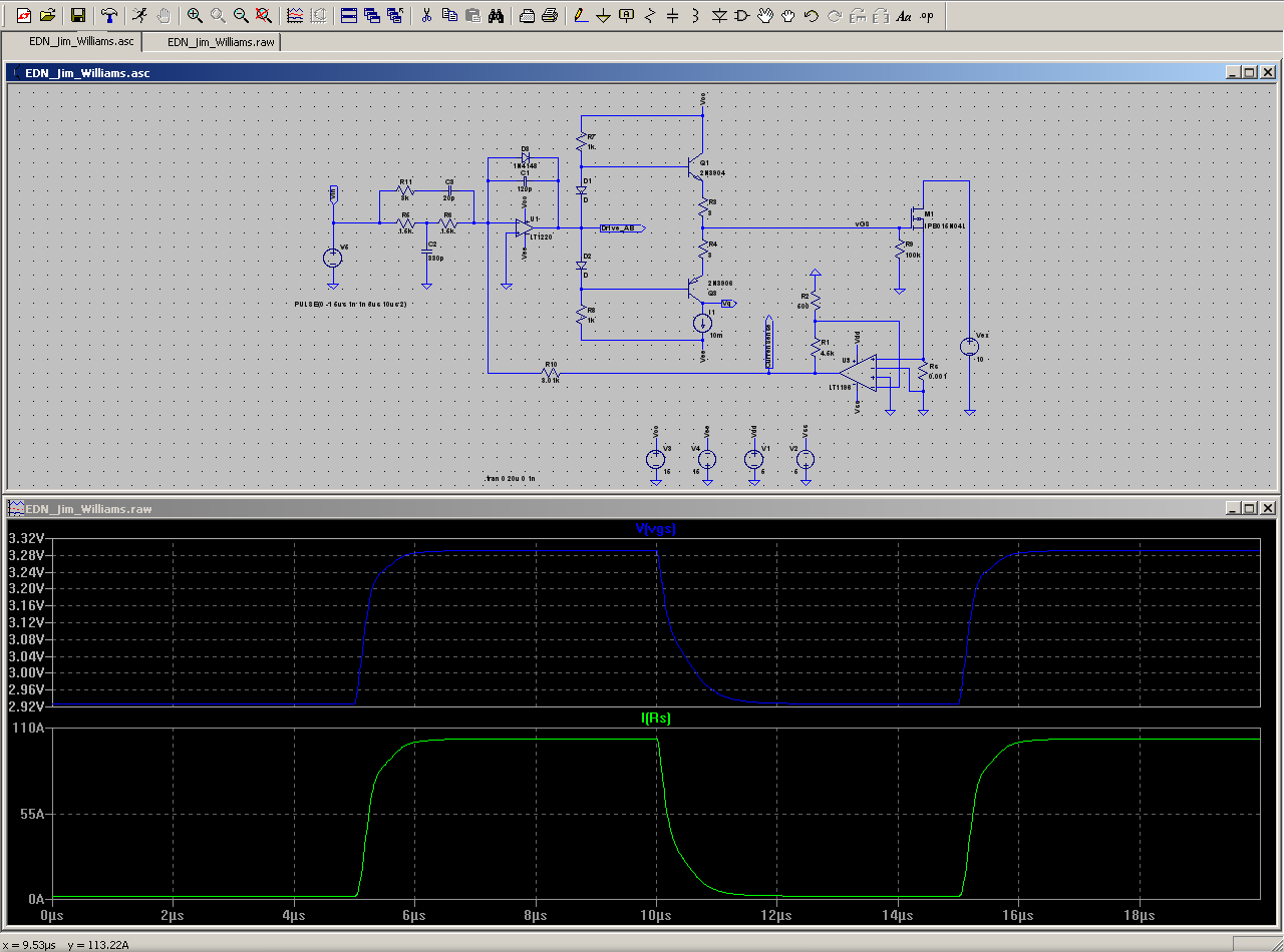

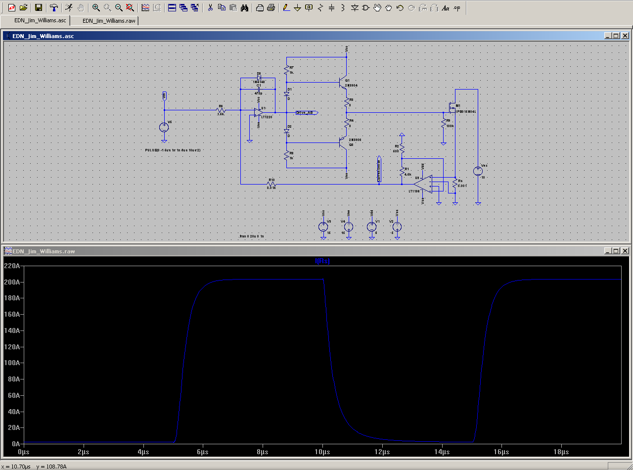

OP #2415605
Ah, habe eben auch den Fehler gefunden, habe beim Umzeichnen so alles
falsch gemacht was nur ging :(
Mit dem P-MOS hat mich danach anhand des geregelten Stromes etwas
stutzig gemacht, der IPB015 ist ein N-MOS nach der Recherche. Haben die
Amis ein anderes Symbol dafür?

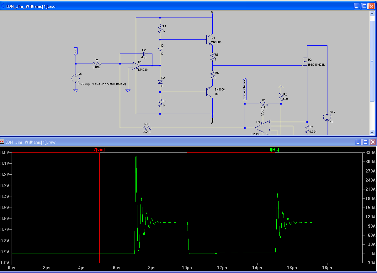

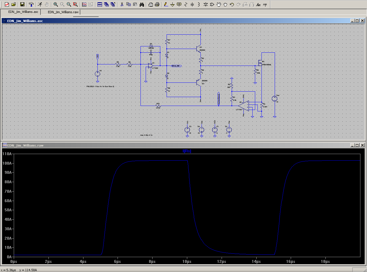

Interessanter Weise bekomme ich (aber auch Du) das Schwingen erst bei
Kap. ausserhalb des Bereiches von JW in den Griff.
Zumindest habe ich jetzt erst'mal das Prinzip an denen ich aus
Erweiterungen von JW lernen kann (d.h. meine Fragen gehen jetzt los).
Wozu die Diode im FB von A1? Für pos. Spg. ist die Verstärkung geringer,
durch den symmetrischen Aufbau der AB Endstufe ist dies doch egal, oder?
Auch der Querstrom von 10mA erschliesst sich mir nicht. Lädt er die
Gatekap etc. mittels Konstantstrom um? Und wonach/wie wird die FET
Response Compensation dimensioniert? Ein TP mit Differenzierer?

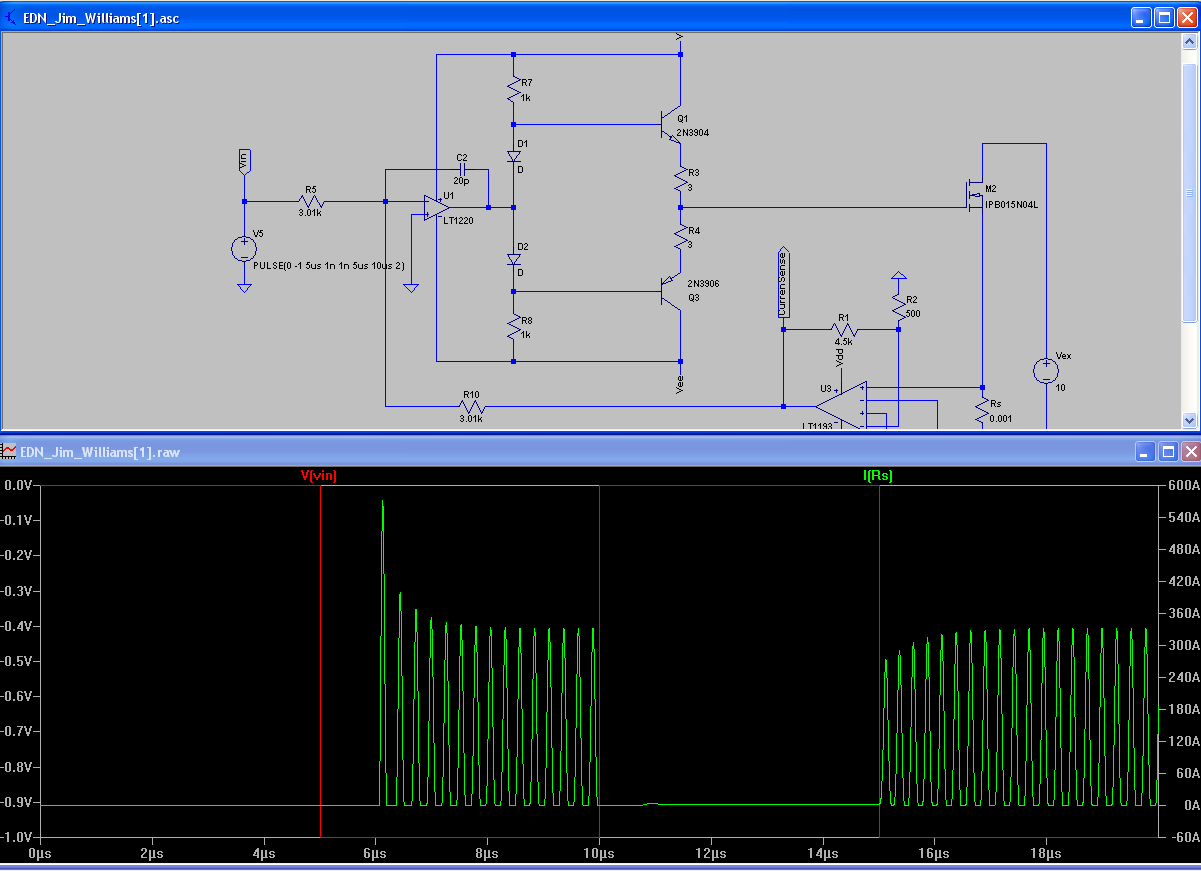

Edit: Ach verdammt. R6 bestand/besteht aus R5+R6 zu je 1.5k, zuviel
gelöscht wieder. Das ASC file ist korrekt, den Screenshot #4 reiche ich
nach.
#2416783
Ja schon, aber es handelt sich nun mal "nur" um eine Stromsenke. Wenn
die Senke aber eine positive Eingangsspannung erhält, würde der Ausgang
des Opamp nach unten abhauen, was ein schlechtes Erholungsverhalten
ergäbe. Die Diode verhindert also, dass der Opamp-Ausgang zu weit
negativ wird.
Deswegen nennt sich die Endstufe AB-Endstufe. Indem man die Transistoren
im leitenden Bereich hält, verbessert sich das Ansprechverhalten der
Endstufe. Sie reagiert schneller und ist linearer im
Übertragungsverhalten.
#2416833
Olaf .o. schrieb:
> Und wonach/wie wird die FET Response Compensation dimensioniert?
Es handelt sich im einen Fall 50k Poti/20pF um einen Differenzierer,
welcher für ein sauberes/steiles Schaltverhalten gedacht ist. Dank Poti
kann von Dimensionierung weniger die Rede sein, ich würde es als
Arschtrittglied bezeichnen.
Der "Tiefpass" 1k5/300pF/1k5 sollte eher als Teil der Gegenkopplung
gesehen werden, womit eine Verstärkungsverdopplung bei hohen Frequenzen
erreicht wird. Die Grenzfrequenz liegt in der Gegend der maximalen
Betriebsfrequenz, womit also die Bandbreite "ausgequetscht" wird.
In der Simulation müßte man die Einflüsse eigentlich bestens
nachvollziehen können.

Wie dem auch sei, ich habe noch etwas probiert, bin aber nicht an den
Werten und Ergebnissen von JW. Wonach das Response Comp. Netzwerk
dimensioniert ist habe ich noch immer nicht rausgefunden. Nach Q1's Cin
15nF  typ.? Hiermit bekommt er ja einen Teil der Dynamik.
Wie im Anhang zu sehen, ist uGS im Bereich von 2.9 .. 3.3V, lt.
Datenblatt müsste es nicht bei 5V liegen?
Auch habe ich versucht, den Ruhestrom mit Q3 (N-MOS, leider nicht in der
LTSpice lib) und A2 einzustellen, bin aber gescheitert - wobei ich mir
nicht so ganz sicher bin, ob der 1uF am non.inv. Eingang nicht auf -15V
liegen müsste. Der inv. Eing. liegt ja 10mV über -15V
Q6 sichert das ganze gegen Ausfall der -15V - ist das wirklich nötig
oder steckt mehr dahinter. Ich denke die Diode an der Basis von Q6
beschränkt uBE auf -0.7V, korrekt?
Inwiefern mir der 1k am non-inv. Eing. von A1 bei Ausfall der +15V
hilft, ist mir ein Rätsel. Ich erinnere mich, dass solche Widerstände
zur Kompensation von Offsetströmen dienten (lange her, bekomme die
Details jetzt aber nicht mehr zusammen ...)
Bleibt erst'mal noch die Frage nach der Z-Diode. Ich denke, sie soll
einen Overdrive nach Vcc beschränken - Stichwort Erholung, oder?
Allerdings sehe ich keine so hohen Spannungen.
Ihr seht also, meine Analogzeit ist lange her ...
> -15V liegen müsste.
Das ist nur im Einschaltmoment relevant, weil's ein Tiefpass ist. Für
den Einschaltmoment wären -15V wohl besser, aber dann würden sich
Störungen auf -15V direkt im Ruhestrom wiederfinden...
Das ist ein witziger Teil der Schaltung, ich hab's auch nur durch die
Erklärung kapiert. Fakt ist, dass Q6 zumacht, wenn -15V fehlen (Die
Basisspannung steigt wegen dem Spannungsteiler). Und die Diode schützt
die BE-Strecke vor zu hohen negativen Spannungen, wenn -15V zuerst
kommt, genau.
Das ist wahrscheinlich einfach eine Strombegrenzung für diesen
"Betriebszustand". Man muss wahrscheinlich die Interna des Opamp kennen
um das zu verstehen.
Und Offsetspannungen. Das macht hier auch Sinn, aber wieso hat er keine
1k5 benutzt?

Zum Simulieren bin ich leider noch nicht wieder gekommen (s.o.).
Allerdings macht man ja (sofern man will) die thermische Kopplung der
Endstufen mit der Bias Einstellung, sprich die Vorspannung der Dioden.
Thermische Kopplung = niederfrequent, vlt. daher der Tiefpass um dieses
Verhalten anzunähern. Imo geht es ja letztlich nur darum ein
Vollausteuern der Endstufen Transis aufgrund thermischer Effekte zu
verhindern, die Linearität dürfte daher nicht viel schlechter sein als
bei der konventionellen Lösung per therm. Kopplung. Also m.E. auch für
Audio geeignet.
Zu dem Tastverhältnis: da stimme ich zu, schon aufgrund der 100A -> Pv <
250W. Agilent & Co haben ja auch mehrere Senken parallel geschalten für
DC Betrieb. Wenn ich eine bauen sollte, dann so (schon wegen der höheren
möglichen Spannung).
Die Frage die sich mir aufdrängt, warum hat JW kein BB BUF634 oder
LT1210 etc. genommen - letztere hatte er bestimmt in der 'Grabbelkiste'.
Die Dinger kosten zwar (10..15)€, aber auch Linear will ja verkaufen :)

Eddy Current schrieb:
sehr gut ausgedrückt ;-)
Das verstehe ich nicht ganz, kannst Du dies etwas erläutern? fG= ~
350kHz mit 1k5 und 300pF, d.h. ~70% der Sollgröße (nicht sicher, aber
mit 3k/300pF wären es ~170kHz, aber für den TP sind nur die 1k5 wichtig,
oder? [alles so lange her ...]). Durch diesen TP wird die Slew-rate
begrenzt, sicher um ein (Auf)Schwingen zu verhindern. Das Poti 50k+20pF
stellt ja den 'Override' dazu dar.
OP #2434405
Irgendwie werde ich aus der Querstrom OPV Schaltung nicht wirklich
schlau; anscheinend bringt sie einen Offset-Querstrom in der Last ein,
der wiederum extra kompensiert werden muss - JW hat ja entsprechende
Trimmer vorgesehen. Oder war ich mal wieder nicht aufmerksam genug?
Zumindest wird der Querstrom ausgeregelt, schneller als ich erwartet hat
bei der RC Kombi (10ms IIRC). BTW, wie macht man eine therm. Analyse
(konkret Q1 auf 80°C zB) in LTSpice?
#2435157
Du meinst einen Ruhestrom in der Treiberstufe. Die Last bleibt
unbehelligt, weil deren Strom ja ebenfalls geregelt wird und zwar
bekanntermaßen von A1. Der Strom durch R12 kann hoch sein, ohne dass der
MOSFET zu leiten beginnt. Die Stromspitzen in Deiner Simulation sind die
Umladevorgänge am Gate vom MOSFET. Ich hätte allerdings mit höheren
Strömen gerechnet.
Nö, von Kompensation kann keine Rede sein. Das hängt eher von der
Qualität von A1 ab.
Trimmer ja, aber ich sehe, dass IQ ADJUST genau das bewirkt was er soll.
Das ist doch der Grund, warum die Stufe nur für Pulsbetrieb geeignet
ist. Ich würde es so formulieren: A2 hält den MOSFET-Treiber immer schön
einsatzbereit, braucht aber Verschnaufpausen.
Gib mal in der Hilfe von LTSpice temperature ein, das sollte alle
Klarheiten beseitigen :-)
OP #2440988
Kannst Du dies bitte erläutern? Für DC gibt's ja noch den eigentlichen
Stromregler A1.
