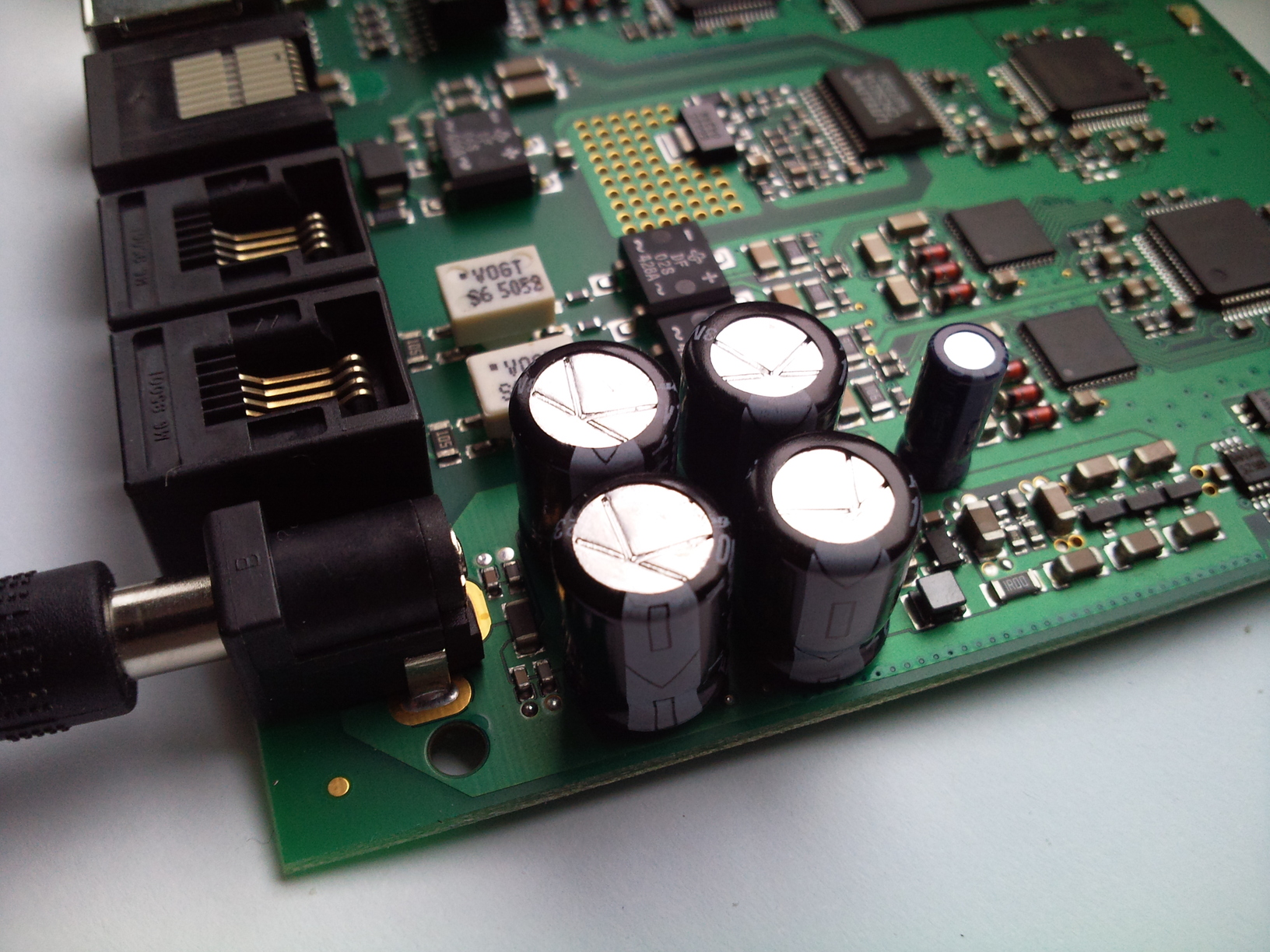

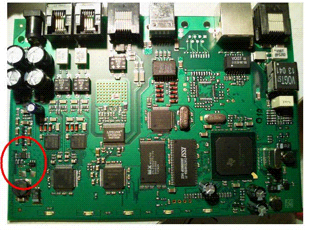

von Andreas XV M. (0101)
Auf dem Bild wäre der Spannungsregler dort wo die gelben Punktraster
sind. Aber da kommt nur noch 0,14v

Technisch will ich da jetzt nicht zu weit ausholen, aber die Erfahrung
zeigt genau dieses Verhalten immer wieder.
von kunz (Gast)
Die 3 Gleichrichre scheinen mir zu Telefon- und Amtsanschlüssen zu
gehören, nicht zur Stromversorgung.

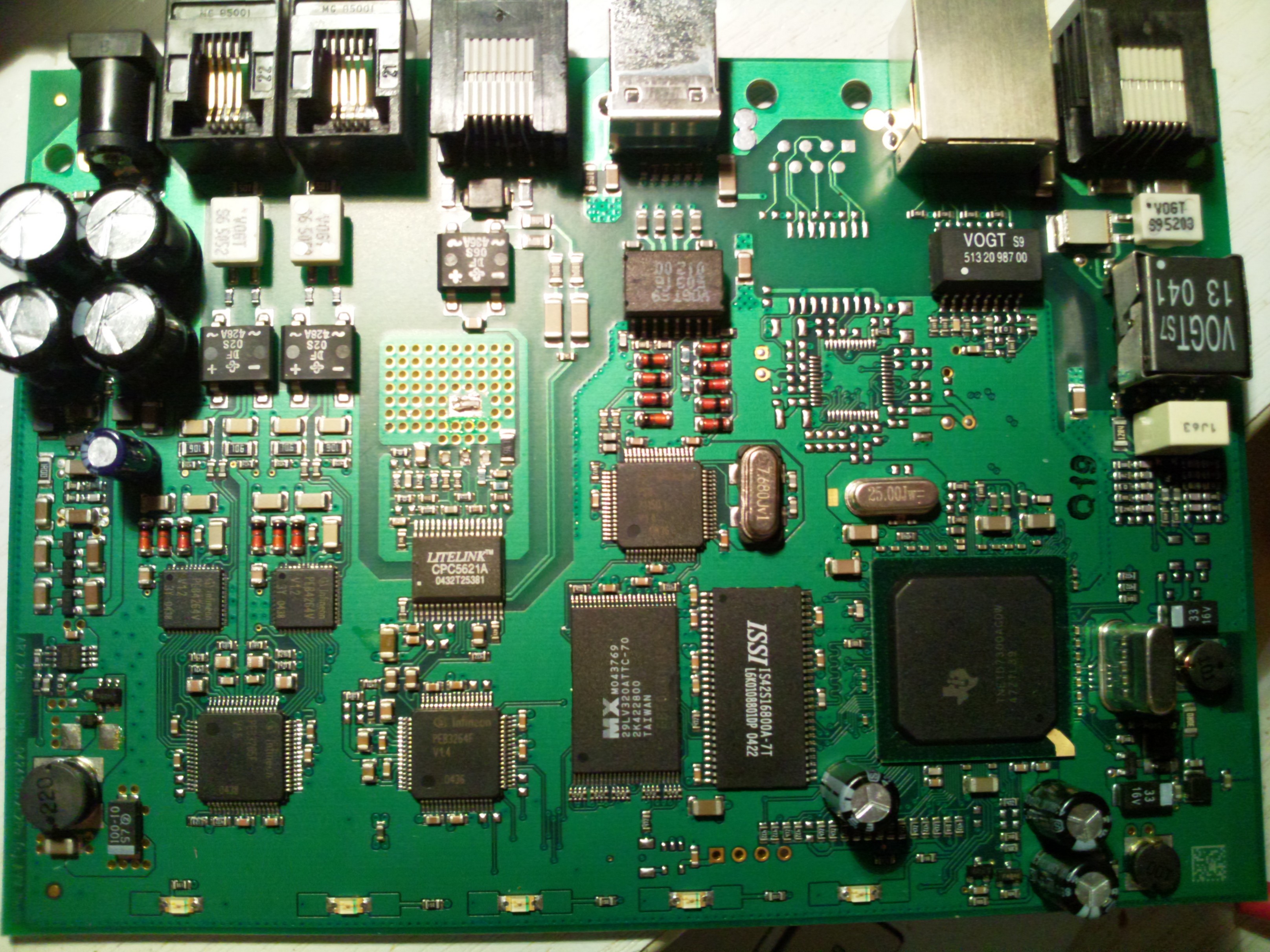

Schicke doch bitte mal ein gut sichtbares Foto von der Ober- und
Unterseite, damit wir die Leiterbahnen auch verfolgen können.
Ein Fehler liegt wohl in der Eingangsschaltung, was sich grundsätzlich
beheben lässt und wenn dahinter nicht noch mehr kaputt ist (Controller
o.ä.) sieht es ganz gut aus...

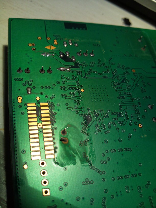

Da scheint ein Kondensator ausgelaufen...
von chris78 (Gast)
Den auf jeden Fall mal auslöten und sehen ob der Kurzschluss weg ist.
Wohl doch keine 2-Lagen...
Ist das nicht die komplett andere Seite der Platine? Finde den
Kondensator auf dem Bild der Oberseite gar nicht.
Und wie sieht es denn unter den 4 Kondensatoren und der Versorgungbuchse
aus?

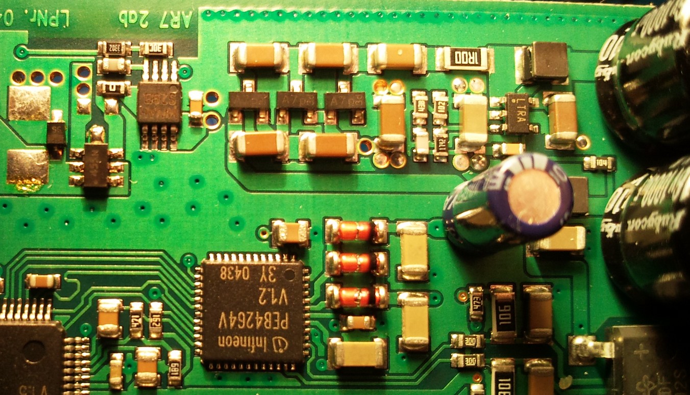

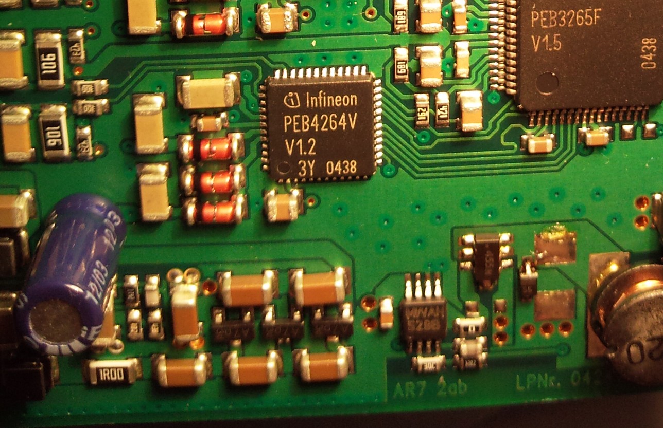

chris78 schrieb:
> Also ob die Spannung am Eingang noch einbricht, wenn nicht ist der
> Kurzschluss weg.
bricht immer noch ein..
7v
von chris78 (Gast)
Hi, ich vermute, dass der Regler, den Du ausgelötet hast ein
Ausgangsspannungsregler war, der über den Gleichrichter Wechselspannung

was steht denn auf diesen Bauteilen mit dem roten Kreis im Anhang?
von chris78 (Gast)
Der Keks interessiert mich auch noch (siehe Anhang) und sitzt hinter den
Kondensatoren noch etwas?
Ich denke das Projekt können wir aufgeben. Der Ausgangspannungsregler
ist beim einlöten so heiß geworden, dass er zerbrochen ist. Und dazu ist
ein SMD Widerstand noch ausgelötet worden...
Da das Teil nahezu wertlos ist (5.- euro) ist es nicht so schlimm.
Auf jeden Fall vielen Dank an alle.
