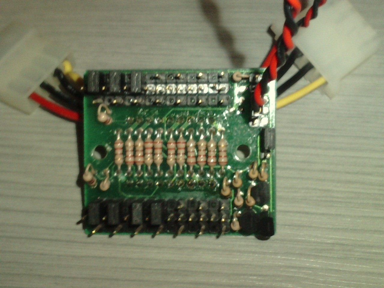

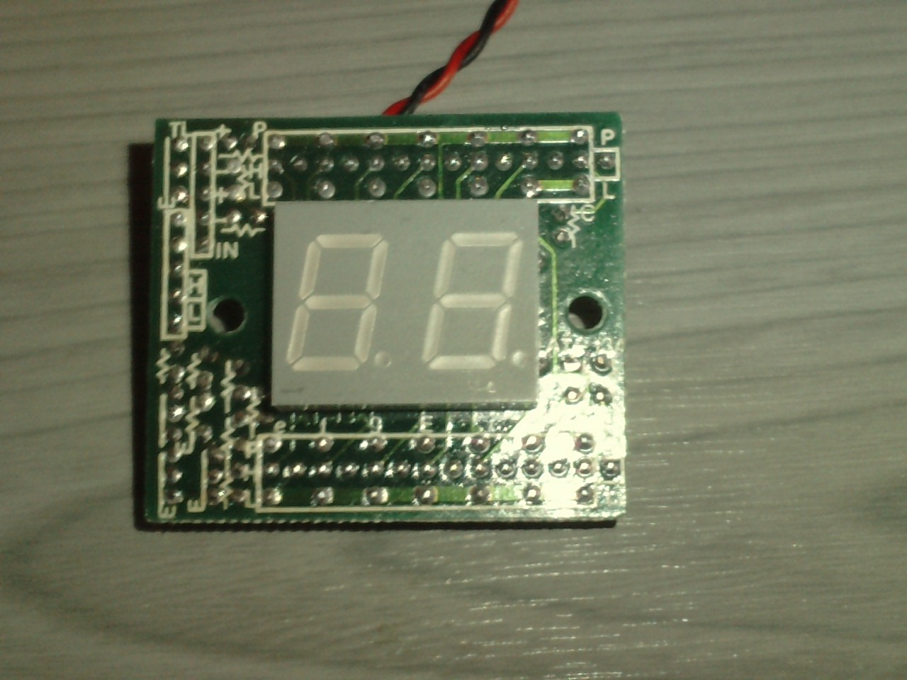

Ich habe bei meinem 386er PC den Taktfrequenzanzeiger ausgebaut, weil
falschen Werte anzeigt.
Wenn Turbo drin ist wird 66 Mhz, schaltet man den Turbo aus, zeigt es
dann 25 Mhz.
Aber das kann nicht sein ich habe im Internet so nen Tool gefunden und
am dem 386er gestartet und dieses Programm konnte die aktuelle
CPU-Taktfrequenz in Echtzeit messen.
Sobald der Turbo an ist zeigt das Tool 40 Mhz und wenn Turbo aus ist,
dann 8 Mhz.
Als ich diesen Anzeiger ausgebaut habe sind viele Jumper zu sehen und
die müssen in Bestimmter Kombination gesteckt werden um die jeweils
richtige Mhz-Zahl je nach dem wenn der Tubo ein- oder ausschaltet ist.
In dem Fall muss bei meinem 386er der Anzeiger 40 Mhz bei
eingeschaltetem Tubo und 8 Mhz wenn der Turbo aus ist.
Hat jemand eine Anleitung für mich?

jeden Jumper steht für eine Balken der Anzeigen, einmal für High und
einmal für LOW.
einfach umstecken kann doch nicht so schwer sein, dafür braucht man auch
keine Anleitung das macht man unter spannung und schaut was passiert.
> gefunden und am dem 386er gestartet und dieses Programm
> konnte die aktuelle CPU-Taktfrequenz in Echtzeit messen.
Wie Peter II schon schrieb.
Nur vielleicht noch zur Ergänzung falls das noch nicht ganz klar
geworden ist:
Diese Anzeigen messen überhaupt nichts. Die schalten einfach nur
zwischen 2 Leuchtmustern an der Anzeige um. Das das eine Leuchtmuster
dann "zufällig" für einen Menschen die Zahl 66 ergibt, ist lediglich
eine Folge dessen, dass eben genau die richtigen Segmente eingeschaltet
wurden, so dass dieses Muster entsteht.

Jepp, jedes Segment hat einen Jumper mit 3 Pins und einen mit einem Pin.
In dem Bild sieht man das ganz gut, zum Beispiel rechts unten, drei Pins
und daneben in der Mitte noch einen.
Der Mittlere Pin geht zu dem entsprechenden Segment, der obere z.B. zur
Signalleitung für 8MHz und der untere zur Leitung für 40MHz. Der links
daneben geht zum Plus.
Wenn nun ein Segment nur bei 8MHz leuchten soll, steckt man den Jumper
von der Mitte nach oben, soll es nur bei 40MHz leuchten muß der Jumper
nach unten. Braucht man das Segment für beide Taktraten steckt man den
Jumper von der Mitte nach links, also auf Plus.
Welche Pingruppe zu welchem Segment geht und ob normal unten und Turbo
oben ist oder umgekehrt findet man schnell durch probieren raus.
