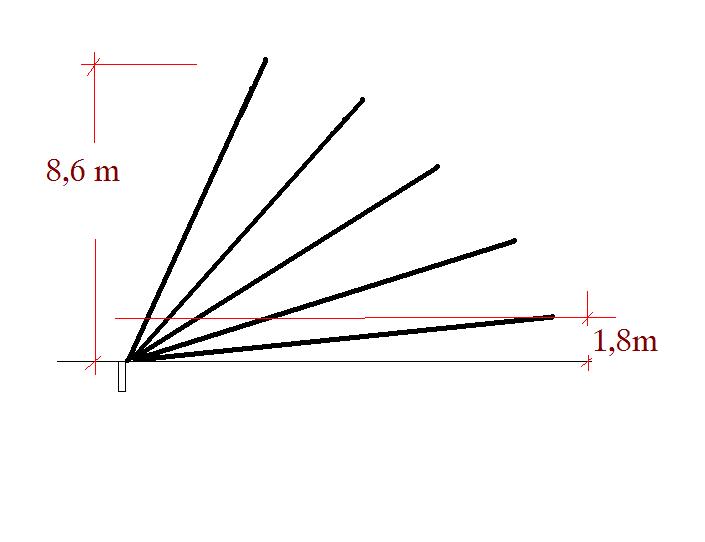

Laut Hersteller dieser Fahnenmasten sollten 2 Mann
den Aufstellen und in die Bodenhülse stecken können.
Der Alu- Mast ist 8,6 Meter lang und wiegt ca. 30 kg.
Da ich sowas noch nie ausprobiert habe, mal eine dumme
Frage:
Bei welchem Winkel muß die größte Kraft aufgewendet
werden, angenommen die Hände sind immer 1,8 m über
Boden?
Über eine Fixierung des Endes an der Bodenhülse denke
ich gerade nach, es wäre blöd, wenn da noch jemand stehen müsste.

von Bernd F. (metallfunk)
Das das geht, glaube ich auch.
Mich würde ja nur mal so interessieren, bei welchem Winkel
man am meisten drücken muss.
Jetzt könnte ich das natürlich auch für verschiedene
Winkel rechnen und in ein Diagramm packen.
Aber gibt es eine mathematische Lösung für ein so
profanes Problemchen?

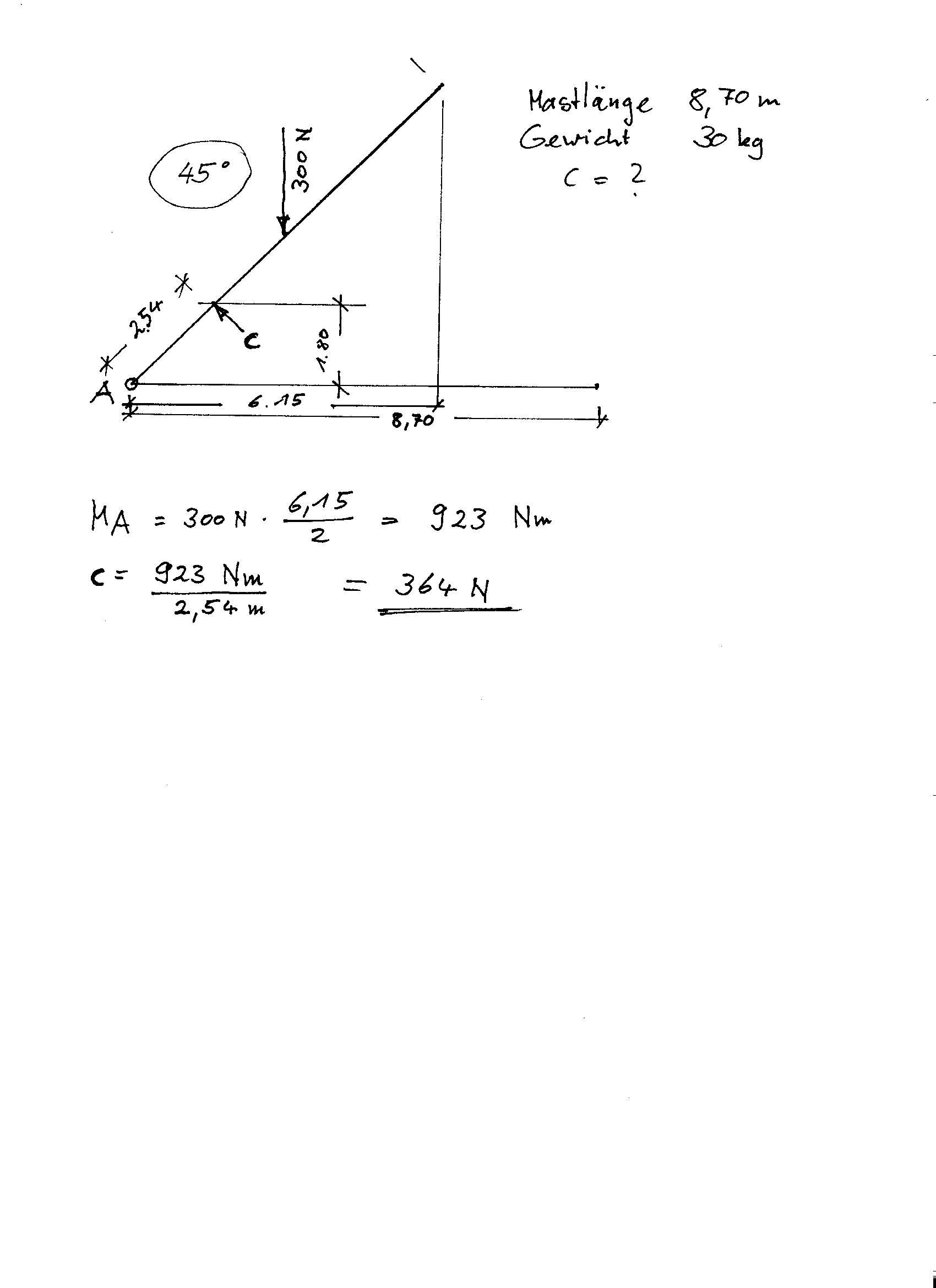

von Tom K. (ez81)
Ich habe gerade ~350N (senkrecht zum Mast gedrückt) (bei 45°) als
maximale Kraft ausgerechnet. Das erscheint mir etwas zu wenig,
allerdings habe ich sowas seit Jahren nicht mehr berechnet. Ist jemand
da fitter?
> da fitter?
Sollte passen. Bei 45 Grad kam ich auf 370 N.

von Clemens S. (zoggl)
Wie kommst du auf 370?
Drehmoment M um den Drehpunkt D am Boden ist:
L=Länge des Mastes
m=Masse des Mastens
g=Erdbeschleunigung (9.81m/s²)
a=Winkel des Mastens gegen Boden
h=Höhe des Kraftangriffspunktes P über dem Boden
der Abstand s von P vom Drehpunkt D ist:
es gilt
Die Kraft F bei gegebenem Moment muss dann sein:
Da ja ein Maximum gesucht wird ableiten:
Nullsetzen und umstellen:
einsetzen in die Gleichuung für dei Kraft ergibt bei mir:
wo liegt der Fehler?

Die aufzuwendende Kraft liegt über dem Eigengewicht des
Mastes.  ( Sagt mein Hausstatiker )
von Thilo M. (Gast)
Wenn du faul und reich bist, kannst du auch einen Helikopter liefern
lassen. ;-)
Ansonsten fallen eben die Anfahrtkosten etwas höher auf der Rechnung
aus.
Der Auftraggeber hat dafür sicher Verständnis.
Was muss, das muss eben. ;-)
von Thilo M. (Gast)
Klingt auch logisch.
Drehmoment ist Nm.
Hast du weniger m brauchst du mehr N um das gleiche Drehmoment bei
gleicher Last zu bringen.
Also 300N an der Spitze, je kürzer der Weg, desto größer die Kraft.
von Thilo M. (Gast)
Kleine Ergänzung:
da es gegen die Erdbeschleunigung zu drücken gilt, dürfte die Kraft bis
45° zunehmen, danach wieder abnehmen, nicht linear, je nach Körpergröße
und Mastlänge.
So halt.
mist, ich habe ich habe die 8 vor dem komma überlesen und anstelle von
8,6m mit 6 metern gerechnet.
Danke.
