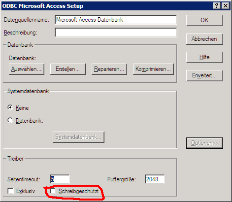

Hallo alle Zusammen,
ich versuche Datenbanken mit Visual Studio zu lesen.
Es klappt alles sehr gut nur mit eine Luxusproblem und zwar er ändert
der Datum der Datenbanken, obwohl er nur gelesen hat.
Wie kann das ändern im dem er das Datum nicht ändern sollte?
gibt es eine fertige Methode, der diese Änderung verhindern.
Ich habe im internet"SQL_MODE_READ_ONLY" was gefunden, aber das weiss es
nicht ob es brauchbar ist?
Danke für jeden Tips

ich habe es probiert den Befehl "SQL_MODE_READ_ONLY", aber es ändert
isch nichts.
Die Datenbanken (mdb) ändern sich bei jede Öffnung, obwohl es  nur
geöffnet waren und keine Änderungen durchgeführt worden.
Hat jemenden eine Idee, wo es daran liegen könnte?
Für jede Hilfe bin ich dankbar

Gast #2419289
> aber kein befehl. Wo gibt du ihn denn überhaupt ein?
ich gebe den Parameter bei der Methode:
// Connect!
DB = SQLDriverConnect(conn_h, NULL, (SQLCHAR*) _dsn.c_str(),
          SQL_NTS,
          (SQLCHAR*) szConnectOutput,
          _countof(szConnectOutput),
          &nResult,
          SQL_MODE_READ_ONLY);

#2419416
Ich könnte mir vorstellen, dass dieser Wechsel des Dateidatums durchaus
seine Gründe hat.
Während des Zugriffs, selbst wenn er nur lesend ist, muss die Datenbank
Schicht die betreffenden Records locken, damit nicht während des
Lesezugriffs ein anderer Schreibzugriff dazwischenkommt. Bei einer
filebasierten Lösung (also nicht mit einem dezidiertem Server) geht das
aber nur, wenn in der Datei selber der Lockschutz gemacht wird (also in
einem Byte in der Datei vermerkt wird, dass der Record momentan gelockt
ist). E Voila, schon hast du einen Schreibzugriff, obwohl du nur aus der
DB liest.
Immer drann denken: Eine DB hat auch das Problem, dass mehere Clients
gleichzeitig auf die Daten zugreifen können wollen und dass das die DB
nicht durcheinander bringen oder inkonsistente Ergebnisse liefern darf.
Alles was diese Clients gemeinsam haben ist, dass sie alle auf das
gleiche File zugreifen. Also kann jegliche dazu notwendige
Synchronisierung nur über diese Datei abgewickelt werden.
Persönliche Seite #2419442
Wenn die komplette Datenbank im Nur-Lese-Betrieb "angefasst" wird, dann
sollte dieses Record-Locking entfallen, weil nicht erforderlich.
Und wie ich bereits schrieb, ist das eine Konfigurationsoption des
verwendeten ODBC-Treibers.

Persönliche Seite #2423450
Sicher, das ist ein Luxusproblem, bloß helfen dabei Hinweise auf
CreateFile einfach überhaupt nicht, da --wie ich nicht das erste Mal
hier schrieb-- eine ODBC-Verbindung genutzt wird, und man beim
Einrichten dieser spezifischen ODBC-Verbindung konfigurieren kann, ob
nur Lesend auf die Datenbank zugegriffen werden soll.
Und wenn der Access-ODBC-Treiber auch dann der Ansicht sein sollte, das
Dateidatum ändern zu müssen, müsste man sich dessen Quelltext besorgen
und das Verhalten dort ändern. Wenn der Quelltext nicht besorgbar ist
--was bei einem MS-Produkt mehr als wahrscheinlich ist--, müsste man
einen eigenen Access-ODBC-Treiber entwickeln, was bei dem Luxusproblem
hier wirklich völlig illusorisch ist.
Gast #2423460
man könnte die ACCESS Datei auf auf ein ReadyOny Share oder Datenträger
legen, dann kann der Treiber das Datum nicht veränder. Die Frage ist ob
es dann überhaupt noch geht.
