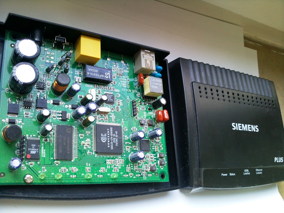

Nach einem Versuch das Modem mit neuer orginal Siemens Firmware zu
bestücken, ging der Flashvorgang daneben. Ursprünglich war Firmware der
ISP von Alice auf dem Modem.
Dort wurde wohl intern ein Flashschutz als bit einprogrammiert.
Jetzt geht nichts mehr.
Vielleicht weiß einer wie man das Teil kurzschließen kann?

So ein Modem habe ich auch schon mal "zer-flasht" :( Es scheint keinen
Wiederherstellungsmodus zu haben. Allerdings ist die Jumperleiste neben
dem Chip mit dem roten Punkt eine Möglichkeit, den Speicherchip per SPI
zu programmieren, wird wahrscheinlich vom Hersteller in der Fertigung
darüber gemacht. Ich vermute, auf dieser Leiste ist auch ein Reset-Pin,
um die CPU anzuhalten, wärend der Programmiervorgang läuft.
Fertige Hardware für so etwas gibt es wahrscheinlich eher nicht.

Besorgen Sie sich einen Jumper.
    Verbinden Sie das Gerät über Ethernet mit Ihrem Netzwerk.
    Suchen Sie auf der Platine die auf dem Bild rot markierten Pins.
    Halten Sie den Jumper bereit um die 2 Pins verbinden zu können.
    Jetzt wirds ein wenig hektisch!
    Schalten Sie das Gerät ein (LED? leuchtet kurz auf).
    Warten Sie bis LED? (WAN?) erlischt und setzen dann den Jumper.
    Der Vorgang muss abgeschlossen sein bevor die rote? LED? leuchtet.
Bei mir leuchten die Leds dauerhaft beim Einschalten.
Da leuchtet keine kurz auf.

Zwei Wege:
a) Datenblatt des verwendeten Flashspeichers lesen, Leitungen
ausklingeln, Programm schreiben.
b) Programmiergerät für serielle EEPROMS leihen oder kaufen, prüfen ob
vwrwendeter Typ unterstützt, Sockel auf Stiftleiste adaptieren.
