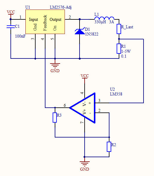

Hallo, mal wieder ein Beitrag von mir.
Ich hatte schon einmal fragen zu einer KSQ und komme diesmal nicht um zu
fragen, sondern um vorzustellen, nämlich meine 3A-KSQ.
Als Basis habe ich den LM2576-Adj verwendet, wie er auch im Wikibeitrag
zu den KSQ zu finden ist und habe dazu eine funktionierende KSQ
aufgebaut.
Dazu habe ich einfach nur folgendes gemacht:
Über den Shunt fällt eine Spannung Us=R1*I ab.
Dieser sollte bei 3A bei 0.3V liegen und die Verlustleistung
P=R1*I^2=0.9W, damit würde ein 1W Widerstand reichen. Ich hab einen 5W
verbaut, weil ich grade keinen anderen hatte...
Aber um nun wirklich Regeln zu können, müssen wir dem LM2576 auf pin 4
noch einen Feedback geben. Diesen Feedback vergleicht er Intern mit
einer 1,23V Spannungsreferenz und schaltet dementsprechend.
Also müssen wir die 0,3V Shunt-Spannung auf 1,23V Verstärken mit einem
OP-AMP, ich habe den LM358 dazu verwendet.
Nun lässt sich über die Verstärkung aber auch der Strom einstellen, denn
Verstärke ich Us stärker, so schaltet der LM2576 schon bei weniger Strom
ab.
Das Verhältnis R3/R2 = 12,3/I ibt hierbei den Zusammenhang der OP-AMP
Widerstände zum Strom an.
Ich habe zur besseren Einstellung in meiner Umsetzung einen
Spindeltrimmer verwendet, was mir ermöglicht den Strom zu Variieren.
L1 muss 3A abkönnen und über eine geeignet hohe Induktivität verfügen.
Der Schaltregler schaltet mit Maximal 52kHz.
R_Last stellt die LED/sonstwas da, was einen konstanten Strom benötigt.
Die Schaltung habe ich bisher schon ca 30h im Einsatz und der IC wird
nur leicht warm, weswegen man ihm einen Kühlkörper verpassen sollte.
Aber ganz wichtig: Ich habe ihn noch nicht auf 3A getestet, sondern
bisher nur bis 2A und am Oszi habe ich mir die Ausgangsspannung noch
nicht angesehen.
MfG J. Hebeler
Gast #2421836
Wenn du wirklich 3A brauchst würde ich
1. einen Regler nehmen, der nicht 3A als absolutes maximum hat
2. einen Regler nehmen, der mit Fets statt mit Bipol arbeitet
3. einen Regler nehmen, der schnellere tacktet um die Induktivität klein
zu halten (hast du schon eine 330µ 5A Induktivität? Wie groß und schwer
ist die?)
4. einen Regler nehmen, der idealerweise synchron ist damit die
Verlustbehaftete Diode wegfallen kann
5. einen Regler nehmen, der für konstanten Stombetrieb ausgelegt ist
(z.B. durch Zweipunktbetrieb)
6. die kapazität am Ausgang vorsehen, damit der Regler nach seiner Spec
regeln kann
7. die Induktivität der Last anpassen
8. mal überprüfen ob das Gain Bandwide Product die Verstärkung auch bei
der entsprechenden geschwindigkeit mitmacht
9. ggf. einen Rail to Rail Opamp benutzen

Gast #2422580
Da stimme ich dir zu, solche habe ich aber im "Bezahlbaren" Niveau nicht
gefunden.
Ok.
ist die?)
Ich hab eine 330µH 3A Spule von Reichelt, die ist noch nicht so schwer
und reicht gerade so, da ich wie gesagt das ganze bei 1A laufen lasse im
Moment.
Für größere Lasten müsste ich dementsprechend eine angepasste Spule
nehmen.
regeln kann
Aber dann hätte ich keine KSQ mehr...
>>ich habe die Verstärkung des OP mit einem Dig. Poti geregelt.
>>Man kann auch die Vref. über einen D/A bereitstellen.
>>Viele Wege führen nach Rom. Allerdings gebe ich Hein Recht.
Mit AVR/ATTiny wird vieles leichter, aber ich wollte bewusst auf einen
µC verzichten, um die Konstruktion klein und robust zu halten, sprich
auf 7805 verzichten.
Daher hatte ich auch schon versucht das ganze mit der im Wiki gezeigten
Komperatorschaltung gänzlich ohne Regler nachzubauen, aber es gibt keine
adäquaten FETs mit >3Mhz Schaltfrequenz des LM393 und auf eine extra
Taktquelle als Begrenzer wollte ich verzichten.
Danke für die Tipps, ich werde sie beherzigen.
MfG J. Hebeler
Gast #2422594
> gefunden.
Die Frage ist was man unter bezahlbar versteht :) Den LM 2678 gibt es in
der "Adjustable"-Version für 5.30€ und der hat sogar noch Reserve nach
oben da er bis zu 5A kann und dabei auch noch erfreulich kleine
Induktivitäten benötigt. Bei 3A Last und 12V am Eingang (keine Ahnung
was du an deine KSQ klemmen willst) würden z.B. 22µH reichen, empfohlen
wird eine Spule mit 3.02A Belastbarkeit und bei Reichelt gibt es 22µH
mit 3.6A für 0.99€ ;)

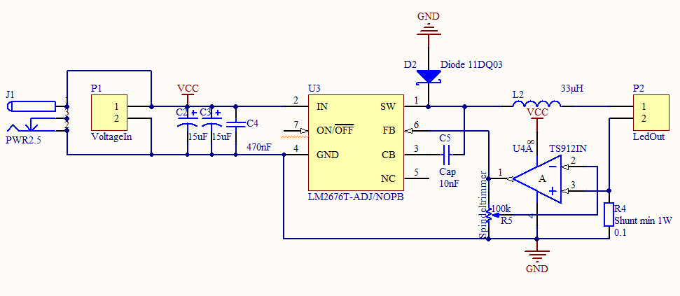

Gast #2437638
Update:
Der OP-AMP im oberen Schaubild ist falsch angeschlossen, Vcc und Gnd
sind vertauscht.
Anbei die nächste Version mit lm 2676 und Rail-To-Rail Op-Amp, aber noch
ungetestet. Daher gebe ich keine Garantie auf Funktion.
Kritik erwünscht.
MfG J. Hebeler.

Gast #2440554
Update:
Die zweite Schaltung mit LM2676 funktioniert so noch nicht, Pin
7(On/Off) darf nicht verbunden werden und vor allem nicht gegen masse,
da sonst der IC nix macht.
Aber auch mit der Korrektur wird der IC warm und auf dem Oszilloskop
sieht der In- und Output noch zu wild aus. Da muss noch nachgebessert
werden.
MfG J. Hebeler

Gast #2441745
Update:
Es funktioniert jetzt, ich sollte mich vlt doch mal an meinen eigenen
Schaltplan halten und die Einheiten beachten.
Der LM2676 wird bei 2A vlt handwarm und braucht daher kaum Kühlung,
Eingang und Ausgang sehen auf dem Oszi in Ordnung aus und es lässt sich
kein Summen(wie bei der Schaltung mit dem lm2576) hören.
Für jeden der das nachbauen möchte: Es gibt keine Garantie auf Funktion,
da das ganze wie schon erwähnt ein "hack" ist, also der Schaltregler für
etwas Missbraucht wird, wofür er nicht gebaut wurde, kann es im Betrieb
zu ausfällen und/oder falsche Ausgangsströme und Spannungen kommen.
Aber, da sich im betrieb die Ausgangsspannung(getestet mit einer LED)
einen bestimmten Wert einnimmt, sollte dies kein all zu großes Problem
sein.
Wer noch Verbesserungsvorschläge, Alternativen oder sonstige Anregungen
hat, darf sie gerne Mitteilen, den ich freue mich über jeden Ratschlag,
der mir hilft.
MfG J. Hebeler

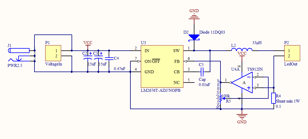

Gast #2512167
Hallo Herr Hebeler,
Erstmal danke für die Vorstellung deines Schaltplans!!
Wie du geschrieben hast läuft die Schaltung mit dem LM2676 bei dir ja
nun. Läuft die immernoch ;-)?
Ich würde die Schaltung gerne nachbauen. Für eine Power-LED(5 Watt, 1,4
A).
Kann ich mich beim Nachbau an deinen Schaltplan(gepostet am 28.11.2011)
halten?
Gruß Jürgen
Gast #2512285
@Jürgen S. :
Ja, die Schaltung Funktioniert noch und ist mit allen Korrekturen
nochmal im Anhang.
Kleiner Tipp am Rande: Die Einstellung des Potis/Trimmers sollte man an
einem LED-Dummy und einem geeigneten Multimeter durchführen, um die LEDs
nicht zu killen.
MfG J. Hebeler

Gast #2517440
>>Die Lösung mit dem BD 433 sieht interessant aus.
>>Als Spannungsreferenz dient die kleine LED, Klar!
Ich habe einen BD245 mit 2 Roten LEDs, die Schaltung pendelt sich auf
~3,4V bei 3A ein.
Alternativ kann man auch einfach einen Verbraucher nehmen, der genug
Strom verträgt, z.B eine Glühbirne. Dabei muss man aber berücksichtigen,
das das kein gleichwertiger Ersatz für eine LED ist.
MfG J. Hebeler

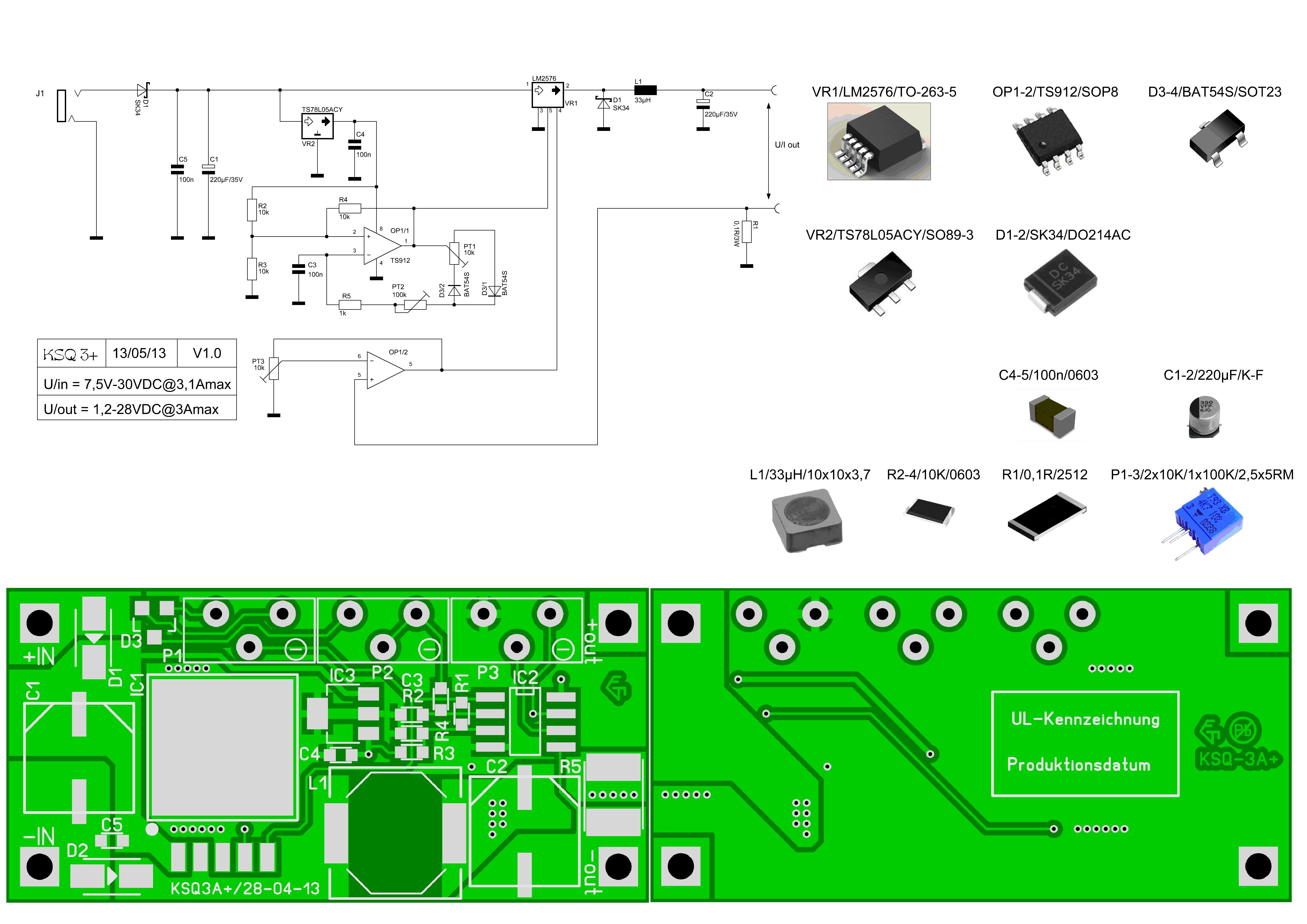

#3163923
Guten Tag zusammen.
Ich finde die KSQ von Herrn J. Hebeler nicht schlecht sie Funktioniert
gut.
Ich habe es zum Anlas genommen ein paar kleine Änderungen vorzunehmen.
Die ihr im Anhang sehen könnt.
Es gibt bestimmt ein paar von euch die mir im Ansatz helfen können ob
die Schaltung so wie sie ist Funktionsfähig ist.
Oder ob ein paar Veränderungen nicht schaden sollten.
