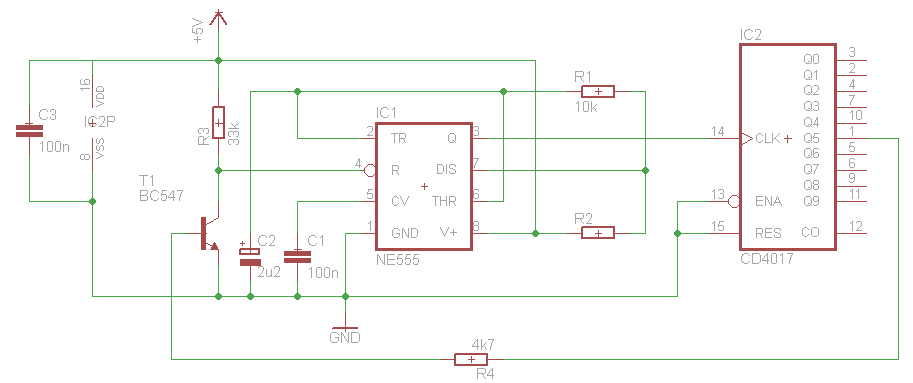

Vielleicht geht es etwas einfacher.
Wenn der Ausgang Q5 des CD4017 auf High geht, schaltet er einen
Transistor durch der den Reset Pin des NE555 auf Low zieht, dann sollte
er stehen bleiben.
Also Q5 über einen Widerstand zu der Basis eines BC547C gehen lassen und
der Kollektor zieht den Pin 4 auf Masse.
Der Pin 4 sollte dann aber über einen hochohmigen Widerstand (100k) mit
der Versorgung verbunden sein.

Mike J. schrieb:> Vielleicht geht es etwas einfacher.> Wenn der Ausgang Q5 des CD4017 auf High geht, schaltet er einen> Transistor durch der den Reset Pin des NE555 auf Low zieht, dann sollte> er stehen bleiben.
Ja, gute Idee! Im Anhang ist dieser Entwurf zu sehen. Am Q-Pin des NE555
liegt dann dein Signal an; R2 musst du noch so wählen, dass die Frequenz
von deinem Lauflicht wahrgenommenb wird, ich denke so in der
Größenordnung 150k.

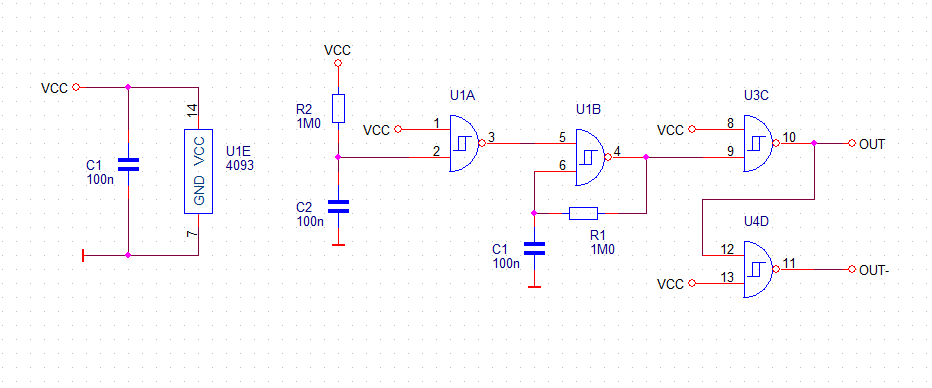

Wie wird sichergestellt, dass der 4017 bei Null zu zählen beginnt? Mag
da noch ein RC-Glied fehlen?
Hier ist mein Vorschlag:
Man könnte einen 4093 nehmen. Ein Gatter macht den Oszillator. Der
Oszillator wird abgewürgt, sobald sich ein RC-Glied soweit aufgeladen
hat, dass die Schwelle eines zweiten Gatters überschritten wurde.
Dadurch ergibt sich eine definierte Zahl von Pulsen nach Anlegen der
Spannung.

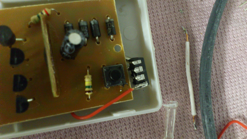

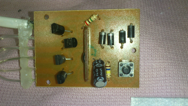

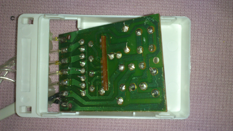

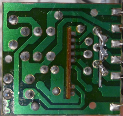

Hallo!
Ich habe mal zwei Bilder vom Controller angehängt.
Über den Elko habe ich 4V gemessen. Da dürfte die beste (= stabilste)
Spannung zu holen sein.
Der Taster legt den Pin des Controller-Chips auf GND. Das würde ich mit
dem ATtiny auch machen. Am besten noch ein 100 Ohm Widerstand
dazwischen, oder?
Viele Grüße
Johannes
Naja, wenn die Ansteuerung sooo rudimentär ist (vier NPNs?), und du
sowieso über einen uC nachdenkst, dann schmeiß den Billig-Controller
raus und setz was Anständiges rein ;-)

Hallo und Guten Abend!
Jetzt habe ich den ATtiny eingebaut. Ein Bild, welches ich vor dem
abschließenden Isolieren gemacht habe anbei.
Es war eigentlich ganz einfach. 60 Byte Code übertragen (1x
For-Schleife, 1x If-Bedingung und zwei Variablen sowie ein bischen
Delay). PB4 an den Taster, Vcc und GND an den Kondensator und das wars.
Ach ja, der Licht-Controller wechselte dann dauerhaft das Programm. Ich
habe dann noch eine Diode zwischen PB4 und den Taster gelötet und gut
wars.
Preis € 1,39 für den ATtiny und ca. € 0,05 für die Dioden.
Das ganze auf 3 Lichterkette repliziert. Nun kann Weihnachten kommen.
Viele Grüße und Danke an Alle hier im Forum,
Johannes

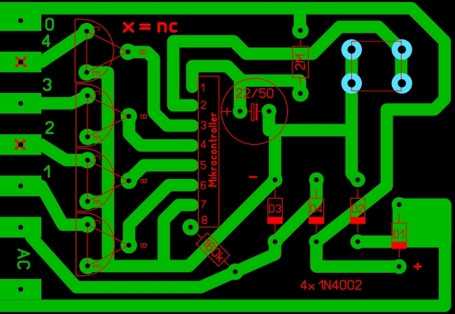

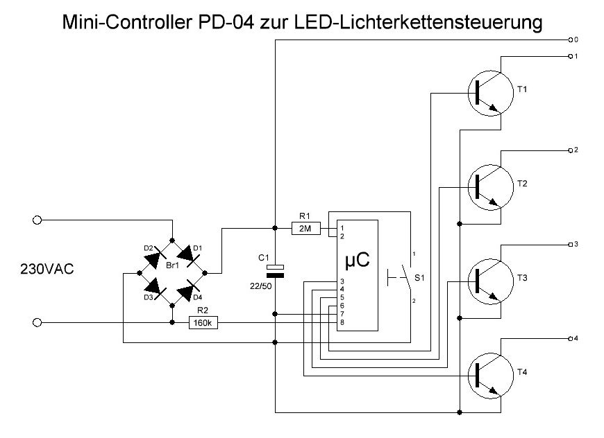

Der PD-04 ist der sog. Mini-Controller und kann 4 LED-Stränge treiben.
Im vorliegenden Fall sind es 2 LED-Ketten, daher 2 rote Kreuze für
<unbestückt>.
Nachtrag:
Die im obigen Plan als Transistoren dargestellten Bauelementen wurde als
Kleinleistungsthyristoren PCR406S identifiziert. Was aber an blah's
Hinweis nichts ändert, der nachvollzogen, das gewünschte Ergebnis
brachte!
In der angehängten Schaltung von Ingolf O. vom 31.10.2014 muß der
Pluspol von Elko C1 zwischen R1 und dem Pin 1 vom Controller liegen.
Elko C1 verträgt nur 50 V, liegt aber an der gleichgerichteten
Netzspannung. Ideal für Silvester.
Zum Beitrag von Ingolf O. (headshotzombie)
Die Schaltzeichnung ist fehlerhaft: Der Minuspol des Kondensators C1
liegt nicht am Pin 7 des Schaltkreises µC, sondern am Pin 8. Am Pin 7
müsste der Kondensator eine Spannungsfestigkeit von über 300 V anstelle
der angegebenen und eingebauten 50 V besitzen.

Vielen Dank für deinen POST ich habe das mal nachprobiert und
funktioniert Tip Top!!!!
Die Frage ist eher ist das unbedenklich wenn man die ganzen Pole kurz
schliesst? Ich teste das jetzt mal ein paar Tage in Betrieb aber habe da
als Leihe so meine Bedenken ob da etwas passieren kann.
G
Joschy
