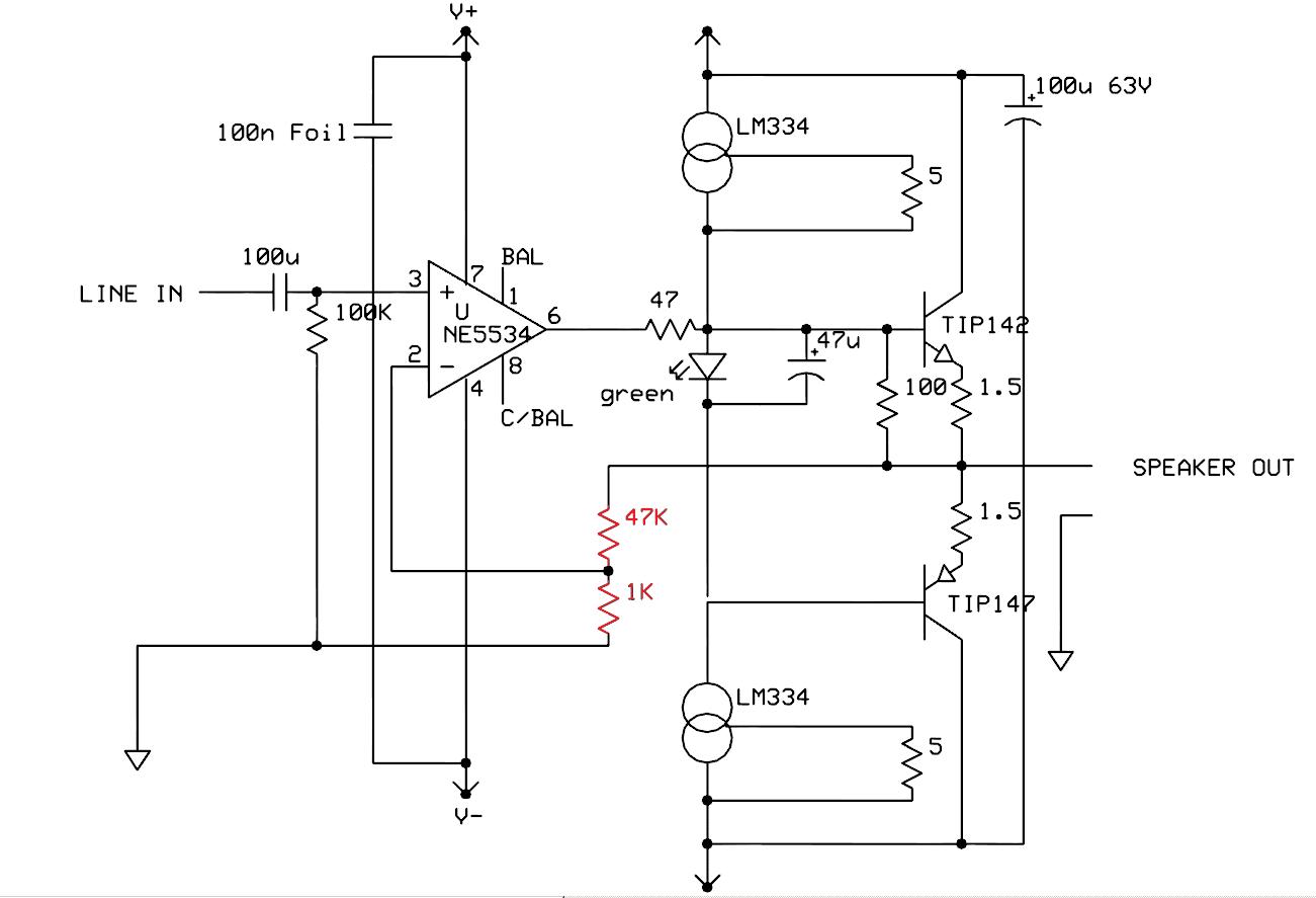

ich habe die Verstärkerschaltung im Anhang als 5.1 Verstärker für meinen
PC aufgebaut und sie funktioniert soweit zufriedenstellend. Allerdings
glaube ich dass man die Widerstände im Feedback-Netzwerk verringern
könnte um so das Rauschen zu verringern (Johnson-Noise). Ich wüßte gerne
ob meine Überlegungen soweit korrekt sind:
-Betriebsspannung ist +/-21V
-Last ist ein 8R-Lautsprecher, ich rechne zur Sicherheit mal mit 6R
-der TIP142/147 hat bei IC=5A einen minimalen hFe von 1000, also hat der
Emitterfolger eine Eingangsimpedanz von 1000*6 = 6K
-Gesamtwiderstand der Feedback-R 58K die der Op-Amp parallel zu den 6K
treiben muss, also ~5K, das wären wenn der Op-Amp volle 21V ausgeben
könnte nur 4.2mA
Der NE5534 kann 26mA (16V in 600R), also könnte man die
Feedback-Widerstände z.B. auf 4.7K und 100R reduzieren, das wären 2.6K
die der Op-Amp treiben muss also <8mA. Oder 2.2K und 50R, das wären dann
1.6K also <13mA.
Ist das soweit richtig gedacht?
von Johannes E. (cpt_nemo)
Dein Feedback-Netzwerk liegt parallel zum Lautsprecher. Aus Sicht des
OPs ist es deshalb egal, ab man 47 kOhm oder 4,7 kOhm oder 1 kOhm als
Feedback einbaut; das ist im Vergleich zum Lautsprecher immer noch sehr
hochohmig und wirkt sich deshalb auf den OP-Ausgangsstrom nicht aus.
Wenn du Probeleme mit Rauschen hast, dann ist vermutlich nicht das
Feedback-Netzwerk die Ursache; da würde ich eher die Signalquelle, also
den PC verdächtigen. Das kannst du leicht überprüfen, indem du den
Eingang des Verstärkers kurzschließt. Wenn damit das Rauschen
verschwindet, kommt es nicht aus dem Verstärker.
von mhh (Gast)
Die 2 LM334 finde ich nicht gut...
Anders lösen und aus den 47 kOhm 22 kOhm machen.
Boucherotglied vorsehen gegen Schwingneigung + paar pF über den neuen 22
kOhm in der Rückkopplung.

Der OP "sieht" doch gar nicht den Lautsprecher sondern die
Gegentaktstufe, also schaut er über das beta des Emitterfolgers in den
Lautsprecher. Da hatte ich 6K ausgerechnet für einen 6Ohm-Lautsprecher.
Ob parallel zu den 6K des Lautsprechers dann 47K+1K oder 2.2K+50R liegen
macht schon einen Unterschied:
6K || 58K = 5.4K
6K || 2.25K = 1.6K

von Tipsi (Gast)
Theoretisch könnten die Gegenkopplungswiderstände in der Tat noch weiter
reduziert werden. Ich glaube aber nicht, daß du das geringere Rauschen
auch wirklich hören wirst.
Andere Frage: Stört dich denn nicht die Offsetspannung am Ausgang des
Verstärkers?
Schau dir mal deinen Schaltplan genau an. Das Feedback-Netzwerk ist am
gleichen Punkt wie der Lautsprecher angeschlossen, nämlich an "Speaker
Out".
Du hast also 48k || 6 Ohm = 5,999 Ohm; mit 2,25 kOhm ändert sich der
Wert auf 5,984 Ohm.
von Anja (Gast)
Aber doch nicht fürs Rauschen:
Da sieht der OP am - Eingang nur die 1K Ohm (parallel zu den 47K).
Am + Eingang liegen die 100K die 10 mal mehr rauschen.
Wenn ich ins Datenblatt schaue überwiegt bis etwa 7k-Ohm
Eingangswiderstand das Spannungsrauschen des OPs. Erst oberhalb von 7k
das Stromrauschen.
Die 1K sind etwa gleich groß wie das Spannungsrauschen des OPs.
Die 100K rauschen 10 mal mehr und bewirken auch am OP-Eingang ein 10
fach höheres Stromrauschen als das Spannungsrauschen.
Ich denke nicht daß Du dir zuerst um die Feedbackwiderstände Sorgen
machen solltest.
Gruß Anja

Beide haben recht:
Allerdings: man sollte immer betrachten wie die Ströme fließen.
Der OP selbst kennt ja die Masse nicht er sieht nur seine Welt zwischen
den beiden Versorgungspins. -> für den OP ist der Kondensator zwischen
den Versorgungspins gut.
Für eine an Masse angeschlossene Last sieht die Welt ganz anders aus:
Hier ist ein kurzer Induktivitätsarmer Versorgungsweg zwischen Rail und
Masse entscheident.
Allerdings: Meistens sind die Stromänderungen in der Last größer wie die
des OPs selbst. -> Im Regelfall sind 2 Kondensatoren gefragt.
Gruß Anja
von Ulrich (Gast)
So wichtig ist der Bezug zur Signalmasse beim Stützkondensator nicht. Um
zu verhindern das der OP auf Grund fehlender Entkopplung schwingt reicht
der Kondensator ohne Bezug auf die Masse schon.
Am + Eingang ist der 100 K Widerstand nicht wesentlich für Rauschen
verantwortlich. Bei den Signalfrequenzen wird die Impedanz von der
Quelle bestimmt, die dann noch parallel liegt. Der Kondensator ist ja
gerade so gewählt das da der 100 K Widerstand groß ist gegen die
Impedanz des Kondensators und der Quelle.
Als Schutz für die Lautscprecher wäre so etwas wie eine Schmelzsicherung
oder ein Polyswitch schon nicht so schlecht. Von der Zuverlässigkeit
sind die eher besser als was elektronisches als Teil des Verstärkers.
Ein Polyswitch sollte dann aber vor der Rückkopplung sein, also gleich
Teil des Verstärkers. Das eher träge Ansprechen entspricht auch etwa der
Zeitkonstante von Lautsprechern. Nur als Schutz für die Transistoren
sind ist es zu langsam.
Auf zusätzliche Kondensatoren am Ausgang würde ich eher verzichten. Da
schon lieber einen Elko in den Rückkopplungszweig, und so den Offset
verringern.
Wenn man das Ganze 6 mal braucht würde ich mit Überlegen gleich
Verstärker ICs zu nehmen. Das ist oft einfacher und meist auch
zuverlässiger und hat oft auch gleich einen Kurzschlussschutz.

von Anja (Gast)
hundertohm schrieb:
> Wenn ja, kann mir bitte jemand den Sinn erklären?
Wahrscheinlich fließt zu wenig Ruhestrom durch die Darlingtons.
-> bei kleinen Amplituden übernimmt der OP direkt die Last.
Gruß Anja
von Anja (Gast)
ich sehe gerade: der LM334 wird auch außerhalb Spec betrieben.
bei maximal 10mA müßte der Widerstand >= 6,8 Ohm sein.
Gruß Anja
Anja schrieb:
Die 100k liegen parallel zum Line-In, also zum Ausgang des
Vorverstärkers, der deutlich niederohmiger ist ( < 1 kOhm). Deshalb
wirkt sich der 100k-Widerstand aufs Rauschen eigentlich nicht aus bzw.
nur bei offenem Eingang.
von hundertohm (Gast)
Oh stimmt! Das sind ja Darlingtons mit Vbe so um 1.4 ... 2.0V. Falls der
OpAmp also nahe bei Ground ist, sind beide Transistoren aus, weil der
Spannungsabfall an der grünen LED geringer als die beiden BE-Strecken
ist, oder? Erst ab +-Vbe über den 100 Ohm übernehmen die Transistoren.
Danke Anja!
von Ulrich (Gast)
Der TIP142 und wohl auch der TIP147 hat Widerstände parallel zu
Basis-Emitter. Zumindest der 1. Transistor der Darlingtons wird auch im
Ruhezustand schon leiten und nur der 2. Transistor ist eher aus und der
interne Widerstand von etwa 120 Ohm läßt Strom durch.
Es hängt auch noch von der Art der grünen LED ab, es gibt welche mit
etwa 2 V und welche mit eher 3 V an Flussspannung.
