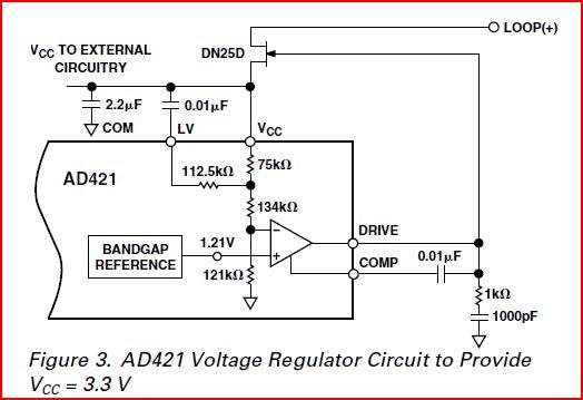

Hallo nochmal!
Ich habe hier noch eine andere Sektion aus dem Datenblatt (der andere
Thread mit dem Filterkondensator ist auch von mir) meines Bausteins
(AD421) wo es um die Spannungsregelung geht.
Der Baustein versorgt ja die gesamte Schaltung und auch sich selber. An
Loop ist die Versorgungsspannung angeschlossen, welche dann vom IC auf
die gewünschten 3V, 3,3V oder 5V geregelt werden.
Mich interessiert jetzt die Funktionsweise dieser Regelung. Der OP
steuert ja den JFET und regelt damit die Spannung an Vcc.
Über den Pin LV wird die Spannung eingestellt. Die Sektion ist klar,
hier wird ja einfach nur der Spannungsteiler umgestellt, sodass die
außen anligende Spannung über dem 121k-Widerstand am OP eben auch die
Referenz von 1,21V entstehen. Passt auch alles.
Aber wie verhält sich die Schaltung im Einschaltmoment?
Ich lege eine Spannung an - der JFET ist ja selbstleitend, somit würde
die volle Spannung doch erstmal auch hinter dem JFET anliegen, oder? Die
Schaltung muss sich nun einregeln und den JFET dann soweit zuschnüren,
bis die gewünschte Betriebsspannung ausgeregelt ist.
Im Einschaltmoment haben alle internen Bauteile ja aber eigentlich
erstmal keine Spannung, also auch keine Referenz, keine Versorgung für
den OP usw.
Wie läuft die Regelung nun genau?
Hallo
die Schaltung mit dem FET verhält sich wie eine Stromquelle. Ersetz mal
die Schaltung durch einen Widerstand und lege das Gate an 0V. ( Für den
Einschaltmoment )
karadur schrieb:
> Ersetz mal

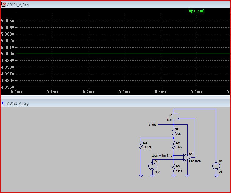

Hab ich gemacht, aber viel sehen tue ich da ja auch nicht - da stellt
sich halt auch nur die Spannung ein und gut ist.
Hier ist mal meine Simulation
Hallo
da wirst du in der Simulation auch nichts sehen. Du hast keine
Zeitkonstanten. In der Schaltung im DB hast du aber z.B. den 2.2uF C und
der Strom in der Loop ist begrenzt. ( Durch die anderen Teile des Chips
)Da hast du Zeitkonstanten.
