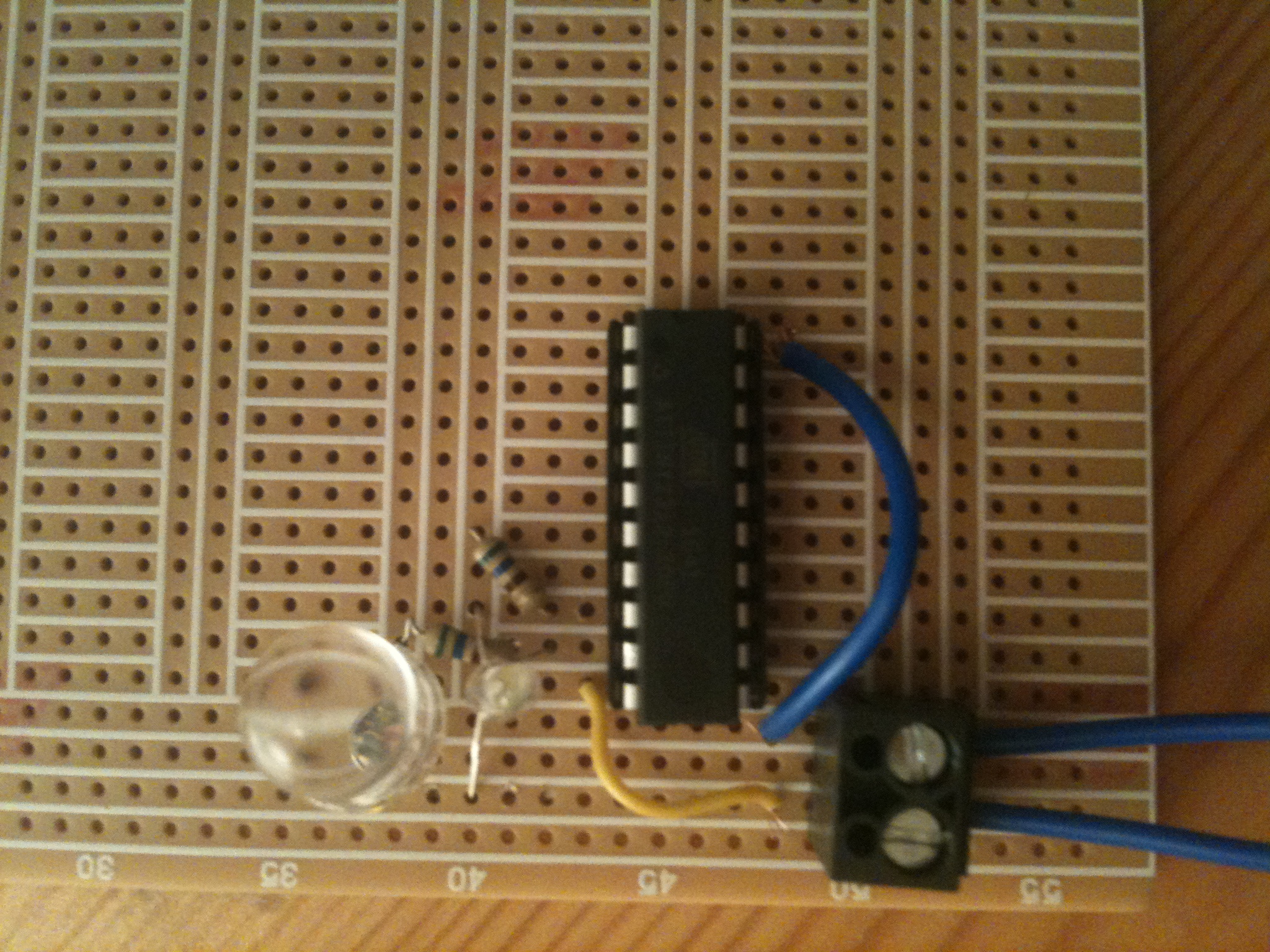

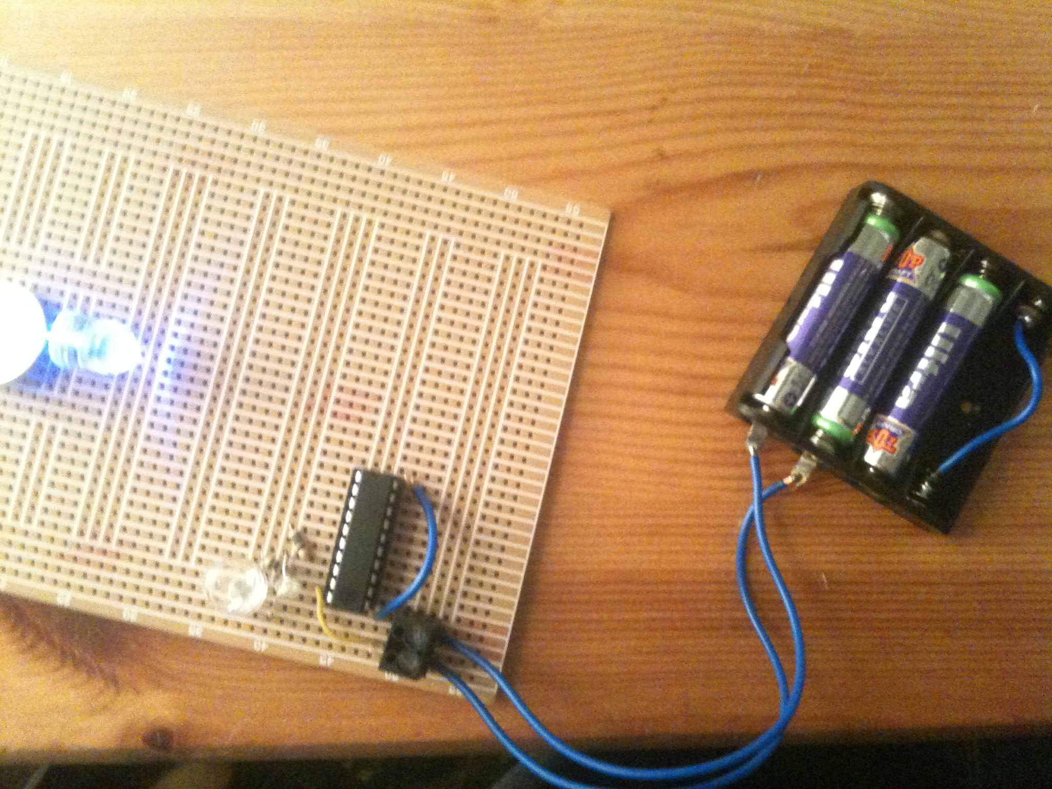

Hier nochmal nen Bild von der ganzen Geschichte:
von Flo A. (sodaholic)
Hab gemerkt das bei der Schaltung nen paar Sachen nicht gut erkennbar
waren, deswegen jetzt nochmal eine Aufnahme wo nur die drauf ist.
von Chris H. (hergi)
Wieso misst du die Spannung zwischen PB0 und VCC? Solltest doch eher PB0
gegen Masse messen, was ungefähr VCC sein sollte.

von JensM (Gast)
Wenn ich das richtig erkenne sind die LEDs an Port D4 und D5
angeschlossen.
Das stimmt dann nicht mit dem Programm überein.
MfG JensM
Danke! :)
