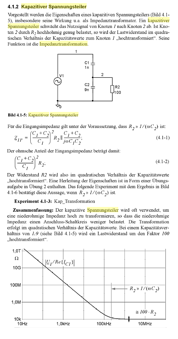

Hey Leute,
ich bin grad über den Abschnitt im Anhang gestolpert, kann es aber nicht
ganz nachvollziehen.
Auf welche beiden Knoten bezieht sich die Zweigimpedanz Z11? Ich komme
beim Eingangswiderstand nicht auf die quadratische Abhängigkeit der
Kapazitäten.
Vielleicht weiß einer Rat.
Grüße Jan.
Zitat
> Zusammenfassung:...
> Bei einem Kapazitätsverhältnis von 1:9
> (siehe Bild 4.1-5) wird ein LASTWIDERSTAND
> um den Faktor 100 "hochtransformiert"
Rechnet man also
Z11=((C1+C2)/C1)^2*R2
1+9=10
10/1=10
10^2=100
100*100=10000
Z11 bezieht sich also auf den Zweig 2

Nicht ganz.
Mir ging es um die Herleitung der Formel.
Ich hab es aber hinbekommen.
Es geht, wie es auch im Text steht, um die Eingangsimpedanz. Die lässt
sich natürlich leicht ermitteln.
War wohl doch zu spät gestern.
