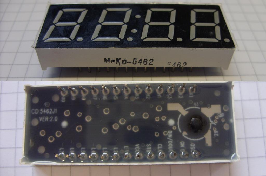

Hallo, ich habe von einer Platine dieses Display ausgelötet. Anscheinend ist da ein µC mit drauf. Jetzt suche ich ein Datenblatt dazu.

Hallo, ich habe von einer Platine dieses Display ausgelötet. Anscheinend ist da ein µC mit drauf. Jetzt suche ich ein Datenblatt dazu. Charly Pinguin schrieb: > Hallo, > ich habe von einer Platine dieses Display ausgelötet. > Anscheinend ist da ein µC mit drauf. > Jetzt suche ich ein Datenblatt dazu. ...und was hilft Dir das? Das dort verwendete Programm kennst Du trotzdem nicht. Gruss Harald

Harald Wilhelms schrieb: > ...und was hilft Dir das? Würde mich halt mal interressieren!
#2420859
Harald Wilhelms schrieb: > ...und was hilft Dir das? Das dort verwendete Programm kennst Du > trotzdem nicht. Wieder mal einer der Beiträge, die man sich in die Haare schmieren kann... http://mekoled.en.ecplaza.net/ Dem Stempel an der Seite nach könnte das der Hersteller Meko sein. http://translate.google.de/translate?hl=de&sl=zh-CN&u=http://detail.china.alibaba.com/buyer/offerdetail/970575622.html&ei=jV3CTu-RMo6KhQemnszzDQ&sa=X&oi=translate&ct=result&resnum=2&ved=0CGwQ7gEwAQ&prev=/search%3Fq%3DMeko%2BLED%2B5462%26hl%3Dde%26biw%3D1203%26bih%3D783%26prmd%3Dimvns http://detail.china.alibaba.com/buyer/offerdetail/970575622.html "Integrierte LED-Treiber, digitale Steuerung, meko-5462"
#2420896
Tja, du hättest vor dem auslöten messen sollen. Kann nun aber nicht so schwer sein, an GND Masse, an VCC so 3.3 bis vermutlich 5V anzulegen, mal gucken was OSC macht (kann einen Widerstand nach VCC oder GND benötigen um Multplextakt zu erzeugen, oder eben den Takt direkt einspeisen), und per DIN und CLK und STB Daten in den Chip zu übertragen. Einzig Sorgen macht mir DIN/DOUT an einem Pin, wie soll er denn da umschalten, das kann ja nur durch CLK bei STB high und CLK Bei STB low erfolgen. Eine Ahnung was drin sein könnte bekommen man durch die Chips: http://www.google.de/#q=din+stb+clk+osc+dout+led Antwort schreiben |
