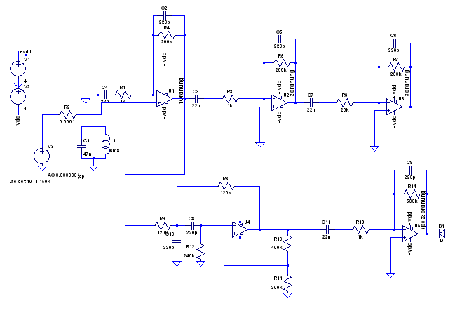

von lcdtastatur (Gast)
eagle schaltplan mit schmidttricker. Ohne dimmensionierund des
schmidttrickers , ungetestet

von Uwe (Gast)
habe die Schaltung zur 5khz Impulsauswertung aufgebaut und mir eine
Auswerte-SW mit Bascom geschrieben. Die Filter waren aber nicht für
5kHz berechnet. Parallel zu den 47pF Kondensatoren habe ich jeweils
noch einen 68p Kondensator gelötet, dann sind die Bandfilter auch auf
5khz abgestimmt. Als Sender verwende ich einen Gurt von Ciclo (CP8).
Ich empfehle die Schaltung in ein geschrimtes Gehäuse einzubauen und
vom AVR zu trennen, da es leicht bei der hohen Verstärkung zu
Schwingneigungen kommen kann, sobald sich die Spule in die Nähe der
Verstärker befindet.

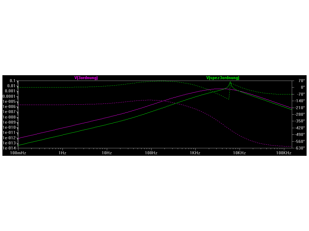

von 123 (Gast)
kanst du mal die netlist posten will das mal mit ltspice simulieren.

von 123 (Gast)
hab den schaltplan mal mit ltspice simuliert. im anhang ist der neue
schaltplan.
von 123 (Gast)
und das bode diagramm
von 123 (Gast)
weis jemand ob die phasendrehung bei 5kHz probleme breitet.
von Marian (Gast)
@123:
Wieso hast du den Schaltplan nochmal geändert? Der von Scout hat doch
funktioniert.
von 123 (Gast)
@Marian
hast du in aufgebaut und ausprobiert? Die schaltung geht auch doch die
dimensonierung der Bandpässe ist nicht optimal.
Mich würde interesieren wer sonst noch die Schaltung aufgebaut hat. und
ob sie stöhrsicher ist.

von Alexander D. (lespocky)
Lowtzow .... schrieb:
> zur modifizierten schaltung ausm forum, bei der 3. stufe wo
> 10Bandpass steht, was ist das genau?
Das würde mich auch nochmal interessieren. Ich erkläre mir das so, dass
die Dioden da sind um das symmetrische Signal »gleichzurichten«, das
wird dann danach noch durch den Tiefpass aus R16 und C10 gejagt um was
geeignetes als Eingang für den Schmitt-Trigger zu haben. Richtig?
Nochmal ne Frage zu den ersten beiden Filterstufen: bei der ersten Stufe
geht das Signal auf den positiven Eingang des OPV, bei den beiden
nachfolgenden liegt der jeweils auf dem virtuellen GND zwischen V+ und
V-. Das scheinen mir alles drei »einfache« Zusammenschaltungen von Hoch-
und Tiefpässen erster Ordnung zu sein. Ich tu mich bisschen schwer grad,
die Bauteile da nachzurechnen, weil ich in den Büchern keine genauso
aussehenden Schaltungen finde. Kann mir da bitte mal jemand auf die
Sprünge helfen? O:-)
(In Tietze/Schenk 12. Aufl. Kapitel 13.7 ist beispielsweise ein passiver
TP vor dem positiven Eingang des OPV, der Ausgang direkt auf den
negativen Eingang zurückgekoppelt und hinter dem Ausgang dann ein
passiver Hochpass in Reihe. Das ist nicht das, was ich hier im Schematic
sehe. Bandpässe mit Mehrfachgegenkopplung oder Einfachmittkopplung, wie
danach im Buch beschrieben, scheinen es aber auch nicht zu sein.)
Hat sich erledigt. Bisschen umdrehen und dann erkennt man, dass das ganz
simple Hoch- und Tiefpässe erster Ordnung sind, die man alle mit
rechnen kann. Ich war nur etwas verwirrt, weil ich in der ersten
Filterstufe die nicht invertierte Grundschaltung nicht erkannt habe.
O:-)

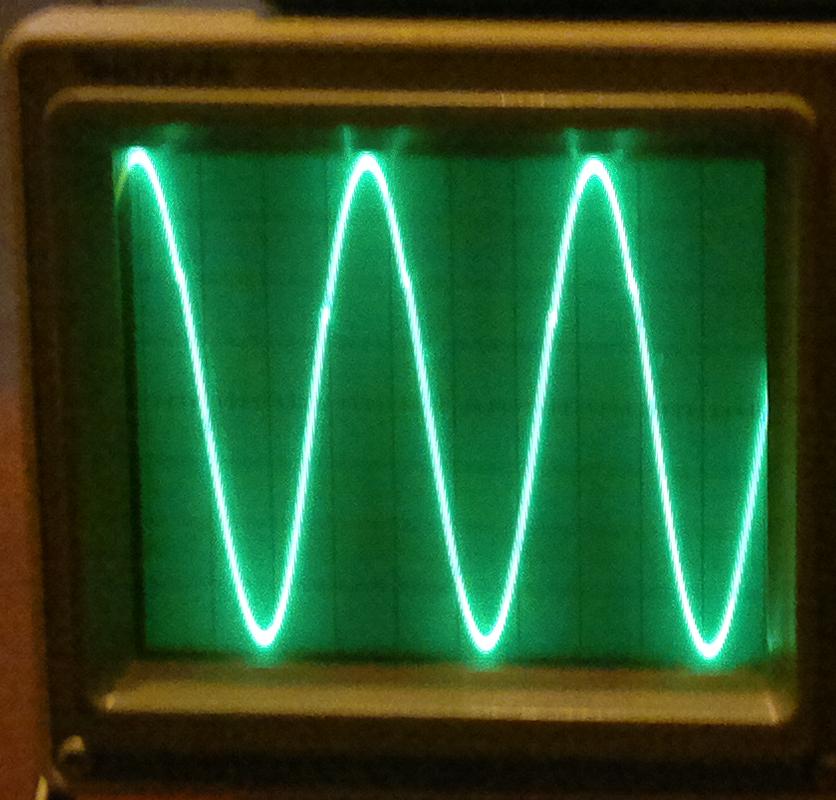

Ich hab mal mit dem Oszilloskop ein bisschen gemessen und dabei ist
herausgekommen, das nach der zweiten Stufe das Signal noch ganz gut
aussieht. Es gibt hier einen sauberen Sinus mit 0.8 Volt Spitze-Spitze.
Getestet habe ich das Ganze übrigens mit einer Lautsprecher-Schwingspule
an einem Funktionsgenerator bei 5,3kHz. Empfangen wird über eine selbst
gewickelte Antenne (ca. 1000 Windungen auf Ferritstab).
Dann habe ich nach der dritten Stufe gemessen. Das Signal dort ist ein
Rechteck im positiven Spannungsbereich, von 2,6V - 3,5V. Es hat also
eine Amplitude von nur 0,9V Spitze-Spitze.

von ♪Geist (Gast)
Jens Drescher schrieb:
> Das kann doch kein Zufall sein...
Und der aktuelle Schaltplan ist wo?
