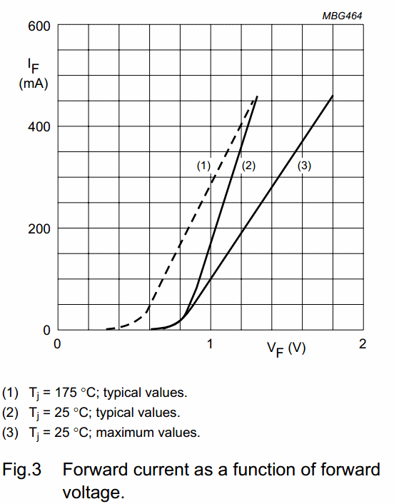

Hey für ein Schulprojekt habe ich mir diese "ZDioden" bestellt.
http://www.conrad.de/ce/de/product/180505/ZENERDIODE-13-WATT-1-V/SHOP_AREA_17304&promotionareaSearchDetail=005
Unter dem reiter "hightlights und Details" steht doch ganz klar
Z-Spg:1V
und auch in der Überschrift bzw Artikelbeschreibung "ZENERDIODE"

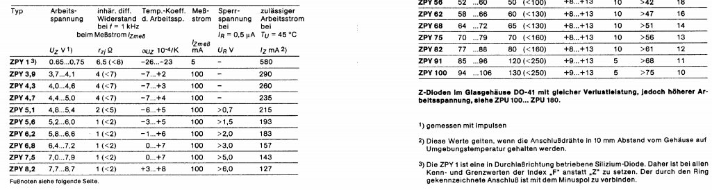

Im Datenblatt steht das die ZPY 1V eine normale Siliciumdiode ist und in
Durchlassrichtug betrieben wird. Da es mein Fehler war das Datenblatt
nicht richtig zu und es sich für 4 Dideon auch garnicht lohnt die zu
tauschen lass ich es gut sein.
Aber ich finde es schon zimlich "Frech" (will mich mal vorsichtig
Ausdrücken) diese Diode als Zdiode zu verkaufen oder nicht?

Es ist so, dass man Zener-Dioden nicht mit beliebig kleinen Spannungen
herstellen kann. Deshalb werden für kleine Spannungen (bis ungefähr 3V)
eine oder mehrere "normale" Dioden in Reihe geschaltet und in
Durchlass-Richtung betrieben. Für die Funktion macht das keinen
Untersshied, solange man diese Dioden in "Sperr-Richtung" betreibt, also
so, dass der gewünschte Spannungsabfall entsteht.
Wenn man sie anders rum (als normale Diode) einsetzen möchte, muss man
eine zusätzliche Diode parallel schalten.
Das ist einfach so und das muss man eben wissen, wenn man elektronische
Schaltungen entwickelt; in Katalogen steht das deshalb üblicherweise
nicht ausdrücklich drin. Im Datenblatt sollte allerdings schon stehen,
ob es eine "richtige" Z-Diode ist oder nicht.

Oder gleich Parallelregler wie TL431 und Varianten. Wenn du dir nämlich
die Strom/Spannungs-Charakteristik von Z-Dioden unter etwa 4V mal
ansiehst und feststellst, wie teuflisch krumm die ist. Soll heissen,
Z-Dioden solcher Spannungen weichen je nach Strom erheblich vom Nennwert
ab, und dieser Nennstrom ist je nach Hersteller ein anderer.
Ergo: Wenn der Wert der Spannung nicht so ganz unwichtig ist, dann
verwendet man besser keine Z-Dioden unter ungefähr 4V.
Schönes Beispiel dafür, Seite 5 oben:
http://www.reichelt.de/index.html?;ACTION=7;LA=3;OPEN=0;INDEX=0;FILENAME=A400%252FZF%2523MOT.pdf;SID=10TbrAwH8AAAIAAA61LUwd4963f6b91269f3491a7bb2259acbf39

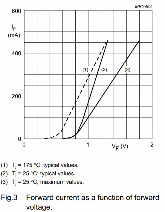

Klaus schrieb:
> Eher 1V oder eher 0,7V, wie bei Si-Dioden üblich?
Was heißt hier "üblich"? Die allseits bekannten 0,7V treffen nur in
ausgewählten Spezialfällen zu. Mit der richtigen Temperatur und dem
passenden Strom gilt alles zwischen 0,5V und 1,5V (siehe 1N4148 von NXP
im Anhang)... :-o

Klaus schrieb:
> Was für eine 'Flussspannung'/'Zenerspannung' hat die Diode denn?
Es ist ganz einfach eine ganz "übliche" Siliziumdiode. Und deshalb hat
sie auch das selbe Verhalten...
> laut Datasheet.
Für den, der keinen PDF-Reader sein eigen nennt, hier ein Screenshot.
Man beachte die Ziffer 3)...
Da sieht man dann auch den miserablen Temperaturkoeffizienten.
