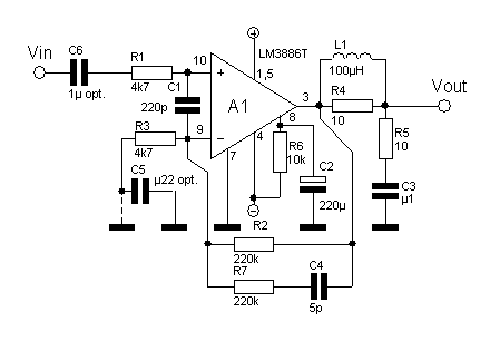

ich habe da ein Problem mit einem kaputten Spannungsverstärker. Leider
kostet das Gerät mehrere Tausend Euro, und kann eigentlich mehr, als ich
brauche.
Es geht um folgendes:
Ich habe einen Motor, den ich per PC ansteuern will. Das Signal vom PC
kommt analog mit 0-5V raus und soll nun 3fach verstärkt an einen Motor
gesendet werden. Der Motor hat einen geringen Widerstand, was dazu
führt, dass da bis zu 2-3A fließen können.
Außerdem bin ich an eine Versorgungsspannung von 24V gebunden.
Um die Aufgabe zu realisieren dachte ich an eine einfache
nicht-invertierende OpAmp Schaltung. Leider habe ich nur zwei OpAmps
gefunden, die dafür geeignet wären:
LM675 und LM3886.
LM675 schafft die Leistung nur gerade so am Rande, und eigentlich müsste
das ganze für bis zu 4A ausgelegt sein, weshalb ich eher an den LM3886
dachte.
Nun ist der LM3886 eigentlich ein Audioverstärker und da ich mich nur in
den Grundzügen der OpAmp Verschaltungen auskenne, hatte ich gehofft,
dass man ihn dennoch wie einen ganz normalen nicht-invertierenden
Verstärker anschließen kann - ist das richtig?
Übrigens hat der Motor mit Kabel einen Widerstand von ca. 4Ohm (auf den
Blindwiderstand verzichte ich hier, da die Steuersignale an die Motoren
nicht über 10Hz gehen werden).
Meine Idee ist also: Einfach den Widerstand R3 durch einen 220k/3
WIderstand zu ersetzen und so ziemlich alle Kondensatoren
rauszuschmeißen.
Ich wäre euch sehr dankbar, wenn ich Rückmeldung erhalten könnte, da ich
bisher nirgends über einen ähnlichen "Missbrauch" des LM3886s gefunden
habe.
Dank und Gruß.

Warum diese Woche alle Leute ihre Motoren mit
linear abgeregelter Gleichspannung betrieben wollen...
Muß eine neue Mode sein.
Der LM3886 enthält Schutz gegen Kurzschluss, Übertemp,
SOA-Bereich-Überschreitung wie auch ein LM317.
Aber der LM3886 verstärkt um mehr als 3, das Eingangssignal
muss also abgeschwächt werden, und die Schaltung muss so
ausgelegt werden, daß sie auch Gleichspannung verstärkt.
Das tut deine Schaltung mit C5 und C6 je gerade nicht.
Verzichtet man auch all diesen Schutz, könnte ein OpAmp,
geschaltet als Verstärker mal 3,
direkt einen Leistungs(darlinton)transistor ansteuern.
Der muss dann so ausgelegt sein, daß er unter allen
Betriebsbedingungen (blockierter Motor) nicht zu heiss
werden kann, den Strom aushält, und bei Generatorbetrieb
des Motors eine Freilaufdiode hat.
         +24V
 +--|-/    |E      |
 +---(-20k-+--|>|--+
10k  |   Motor
GND GND   GND

danke für die Antwort. Warum ich gerade JETZT das Problem mit dem Motor
habe, weiß ich nicht, aber ich wäre froh, wenn ich es NIE gehabt hätte!
Und die Kondensatoren hätte ich natürlich weggelassen :).
Meine Frage ist nun allerdings, warum ich noch den Leistungstransistor
brauche, wenn ich schon den OpAmp habe? In der alten Schaltung war auch
nur ein OpAmp mit fest eingestellter Verstärkung (leider gibt's den
nicht mehr zu kaufen).
Oder soll der Transistor als Impedanzwandler fungieren?
Da der LM3886 an 4Ohm Last und 8Ohm Last betrieben werden kann, und der
Motor samt Zuleitung 4 Ohm hat, mache ich mir darüber eigentlich
(fälschlicherweise??) keine Gedanken.
Gast #2422829
Nicht jeder Verstärker-IC mag Gleichspannung verstärken und zusammen mit
einem größeren Ausgangsstrom ausgeben. Es gibt nur wenige, die das
zulassen (TDA2030 z.B.).
OP #2422957
Genau das habe ich befürchtet. Dass ein OpAmp keine Gleichspannung
verstärken kann, wusste ich nicht. Leider habe ich dazu auch nichts im
Datenblatt gefunden.
Kennt sich denn jemand speziell mit diesem OpAmp aus? Bzw. kennt einen
Ersatz, der die gleiche Leistung bringt? Wie wird denn üblicherweise
solch eine Verstärkung realisiert? Eigentlich müsste das es doch schon
fertige Geräte geben, oder?
Gast #2422992
Bitte nicht verwechseln. NF-Verstärker-IC ist nicht immer mit einem OPV
identisch, wenn die Arbeitsweise stellenweise auch gleich erscheint und
manchmal auch ist.
Das Problem beim Verstärker-IC wird zuviel Wärme an einer Stelle des
Chips sein (statt halber Belastung jedes Ausgangstransistores beim Sinus
erfolgt ja vereinfacht gesagt nun eine einseitige volle Belastung bei
gleicher Last). Also zu wenig Sand verbaut.  :)
HB Dürr schrieb:
> Bzw. kennt einen
Der Vorschlag von MaWin ist einfach mal viel billiger als ein spezieller
OPV, der das kann was Du möchtest.
OP #2423302
MaWin schrieb:
> Als Alternative.
Ok. Das erklärt einiges. Die Alternative gefällt mir sehr gut. Ich hab
noch was anderes gefunden, was man vielleicht ohne viel Aufwand benutzen
könnte:
http://www.conrad.de/ce/de/product/192287/10-A-DREHZAHLSTELLER-FUeR-GLEICHSTROMMOTO/2407030&ref=list
Aber ehrlich gesagt hätte ich schon Lust so einen Verstärker selbst
auszulegen. :)
