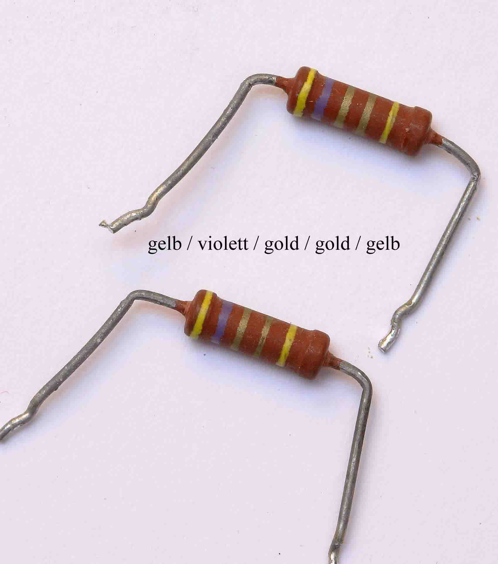

Hallo ich stehe hier ziemlich auf dem Schlauch. Was zeigt das angefügte
Bild? Ist es ein Widerstand? Wenn ja welchen Wert hat dieser dann? Da
mir bis jetzte keiner weiterhelfen konnte stelle ich die Frage an die
Profies hier im Forum.
MfG Hans

Das Problem dabei ist der mittlere Ring. Wenn das wirklich golden ist,
passt es nicht zu den normalen Ringschemata. Da gibts normalerweise kein
Gold.
Außerdem gibts gelb nicht als Toleranzring.
Wo ist denn das gute Stück her und was spricht gegen Ausmessen?

Gold gibt es nur als Multiplikator oder Toleranz.
Die ersten drei Ringe sind immer Werteringe, erst Ring 4 ist
Multiplikator.
Das gezeigte Farbschema ist nicht Normgerecht. Als Sonderanfertigung ist
natürlich alles erlaubt, insbesondere wenn es die Konkurrenz
verunsichert.
