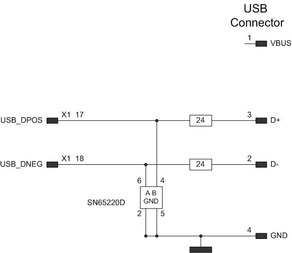

ich habe hier gerade eine sehr simple Beschaltung von einem µC (3.3 V)
mit dem PC über USB vorliegen (siehe Bild).
Die erste Frage die ich dazu habe: Ist der Treiber für das
differenzielle Signal immer schon in den jeweiligen µCs integriert?
Zweitens:
Wofür sind denn hier die 24 Ohm Widerstände? Zur Strombegrenzung bei der
Kommunikation? Das macht wenig Sinn - oder (sind die Eingänge nicht
schon hochohmig)?
Mit einer Art Termination kann das ja auch nichts zu tun haben, denn
dazu müssten die Widerstände zwischen den Leitungen liegen bzw. auf
Ground führen.
Sind die Widerstände einfach falsch an dieser Stelle?
Ach ja, wo wir grad dabei sind: Braucht man einen Transienten-Suppressor
auch in einer Testumgebung zwingend oder sind die allgemein nicht so
wichtig?
Nein. Siehe z.B. V-USB. Da werden normale IO-Pins für die
USB-Kommunikation "missbraucht".
Vermute: Zur Termination. Schau da nach, wo du die Schaltung gefunden
hast. Oder im Datenblatt deines µCs
Nein. Nicht unbedingt.
Faustregel: Wenn der µC billiger als der Suppressor ist, weglassen. ;)

Andi Ü. schrieb:
> Ist der Treiber für das differenzielle Signal immer schon in den
Ja.
> Mit einer Art Termination kann das ja auch nichts zu tun haben, ...
Doch, ist eine Serienterminierung.
> ... denn dazu müssten die Widerstände zwischen den Leitungen liegen bzw.
> auf Ground führen.
Es gibt mehrere verschiedene Terminierungsarten.
Nein, aber ob sie richtig dimensioniert sind kann ich dir nicht sagen.
> wichtig?
Keiner "zwingt" dich, das einzubauen. Ich würde es tun.
Gruss Uwe
