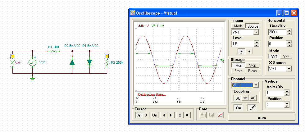

Diese Schaltung funktioniert nicht.
Gast #2423823
Hallo Leute,
laut einem Arbeitskollegen soll diese Schaltung R1 vor Spannungen über
0,7 Volt schützen.
Leider ist er heute nicht vor Ort, will mir (oder soll) aber morgen
erklären wie sie funktioniert.
Entweder ich bin jetzt total blöd oder er, oder es gibt hier einen
Zeichnungsfehler (vermute ich mal).
Was meint Ihr?
Gruß Samy

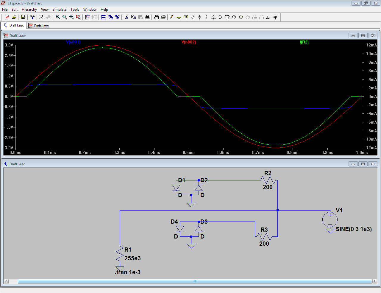

die Spannungsquelle V1 ist ideal und hat somit keinen Innenwiderstand.
Die zusätzlich Beschaltung mit R2, R3 und D1 bis D4 ist somit nur
schmückendes Beiwerk.

Gemeint war doch: Bei der idealen Quelle funktioniert die Begrenzung mit
den Dioden nicht, da kann man sie gleich weglassen.
Wolf Trescher schrieb:
> Blödsinn, gibt's in der Praxis nicht.
Kein Blödsinn: hier in der Simulation ist die nun mal ideal.
> Auch Blödsinn ...
Wieder nicht. In der Schaltung sind sie tatsächlich einfach wirkungslos.
Nur der Strom aus der Spannungsquelle sieht davon was, nicht aber R3!
Einziger Blödsinn waren deine Statements. SCNR.
schon mal danke für die Antworten...
Könnte mir das jemand mal mit dem Innenwiederstand erklären und was sich
dadurch ändert?

Nebenbei die Quelle ist ein Piezoelement und deshalb sehr hochohmig (ist
doch so??)

Der Innenwiderstand liegt einfach nur in Serie zur Quelle und bildet
einen zusätzlichen Spannungsteiler oder eine zusätzliche
Strombegrenzung, je nachdem wie du es sehen willst. Du mußt ihn eben in
der Simulation berücksichtigen.

Dieses "sehr hochohmig" ist der Innenwiderstand. Dann solltest du diesen
hochohmigen Widerstand auch in diene Spannungsquelle einmodellieren...
> Naja, deine und meine Schaltungen sind schon unterschiedlich!
> R2 und R3 machen für mich an dieser Stelle wenig Sinn.
Sie machen schon Sinn, wenn der Innenwiderstand z.B. 200kOhm ist. Dann
wirken die 200 Ohm 1000 mal "stärker".
Was wirklich keinerlei Sinn macht, ist dass die ganze Begrenzersache 2
mal reingebaut wurde (D1,D1,R2 und R3,D3,D4).
BTW: ich hab hier gerade ein 9V-Batterie, die gibt noch 9V raus. Aber
bei Kurzschluss fließen gerade mal 100uA. Damit ergibt sich für diese
"leere" Batterie ein Innenwiderstand von 9V/100uA = 90kOhm. Sie ist also
nicht leer, weil keine Spannung mehr herauskommt, sondern weil der
Innenwiderstand zu groß ist...

Für ein Piezoelement macht die Schaltung schon etwas Sinn. Ist nicht
ganz optimal, funktioniert aber.
Dein Fehler ist, dass du das Piezoelement als Spannungsquelle modelliert
hast, wobei selbiges durch seinen hohen Innenwiderstand eindeutig in der
Familie der Stromquellen beheimatet ist.
Benutze eine Stromquelle, oder noch besser eine Spannungsquelle mit
Kondensator in Reihe, wobei die Kapazität gleich der des Piezoelementes
(falls bekannt, sonst ~300..500pF als Richtwert) ist, dann siehst du,
dass die Schutzbeschaltung funktioniert.
Die Dioden ohne Widerstand direkt an das Piezoelement, reverse current
der verwendeten Dioden beachten. Der nachgeschaltete Ladungsverstärker
wird über einen Widerstand >100k angekoppelt. Der genaue Wert muss mit
den Parametern des verwendeten Piezoelementes ermittelt werden.
