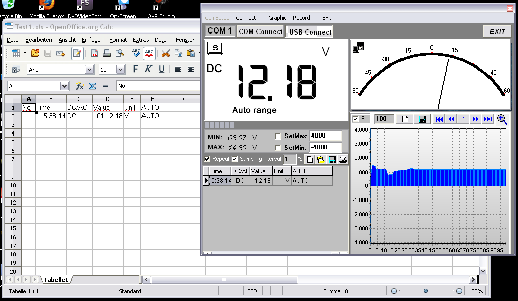

hab hier n UNI-T 61D über USB am PC hängen. Funktioniert eigentlich
alles soweit, jedoch weigert sich die PC-Software hartnäckig mehr als
einen Meßwert in eine Tabelle schreiben. Mit den Häkchen hin
setzen/wegnehmen wurd's auch nicht besser.
Hat jemand ne Idee was los ist?
Hab die Sw gerade frisch installiert, ich meine vor längerer Zeit hat es
beimt ersten Test mal funktioniert, bin mir aber nicht sicher...
OP #2425285
1000
Aber das ist es nicht...
Ich glaub' ich hab's gefunden. Für den Nächsten der drüberstolpert:
Wenn man die Software über nen Shortcut startet kommt der Fehler. Wenn
aber wie in der Bedienungsanleitung das Programm via
Start->Programs->DMM-UT61D aufrufen wird funktioniert es wie es soll.
Win XP-Problem?
Wie wird eigentlich der Tabellenkopf generiert? Hat man da Einfluß drauf
um zB in einer gesonderten Spalte das Datum hinzuzufügen? Ist dies in
UT70bdb.DB hinterlegt?

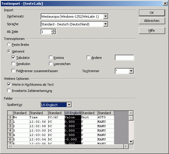

Nebenbei: Die Sw ist nicht so dolle; das .xls File mit den Meßwerten ist
roh nicht zu gebrauchen, die Datentypen werden von Openoffice anders
eingelesen als wie sie unter Uni-T abspeichert werden. Ich hab' versucht
sie mit nem Konversionsprogramm zu konvertieren - gleicher Fehler. Und
ein Abspeichern als .txt oder .db liefert zwar augenscheinlich das
richtige Format, aber mit c&p in eine calc-Tabelle wird wieder das
falsche Datenformat erzeugt.
Beispiel:
Echte 0.505 Volt
ergeben im xls-sheet
01.05.05 [Volt]
umgewandelt wird daraus schon mal:
19413 [Volt]
Und nu?
Gast #2425954
Die Software von UNI-T taugt wirklich nicht viel.
Auf der UNI-T Website wird eine alte Version 1.00 angeboten die auf
manchen Rechnern nicht bzw. nicht ohne weiters läuft und die Messwerte
mit Dezimalpunkt speichert.
In Openoffive kann man die .xls-Daten (die eigentlich falsch benannte
.csv Dateien sind) problemlos einlesen wenn man beim Öffnen/Textimport
den Spaltentyp der Messwerte auf US-Englisch setzt (sieh Anhang).
