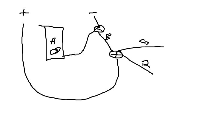

Hey,
also ich will eine RGB LED per PWM ansteuern um die Farben zu mischen.
Dabei muss ich einen Anschluss an + und die 3 RGB Pins gehen an Ground.
Allerdings müssen die Ausgänge verschiedene Voltzahlen haben um alle
Farben zu mischen.
So dacht ich mir ich tu da in die Ausgänge einen Transistor schalten den
ich per uC steuer mit PWM.
Ich brauch den Transistor weil die 3W LED ne Menge Strom zieht.
Nun geht das allerdings nicht. Ich habs so angeschlossen wie in der
Zeichnung, sorry für die Zeichnung, aber ich denke meine Gedanken
sollten klar dort sein.
Es is grad dort nur ein Pin angeschlossen zum Testen, deswegen gehen RG
ins nirgendwo.
Mach ich irgendwas falsch oder hab ichn Denkfehler?
Danke euch!

Deswegen benutzt man Vorwiderstände. Die haben dann auch den Vorteil,
dass man mit ihnen den Strom einstellt, der durch die LED fliesst. An
der LED fällt ihre eigene Spannung ab und am Widerstand die restliche
Spannung. Aus dem Strom, den man durch die LED fliessen lassen will
errechnet sich dann der Widerstandswert.
Allerdings
http://www.mikrocontroller.net/articles/AVR-Tutorial:_IO-Grundlagen#Ausg.C3.A4nge_benutzen.2C_wenn_mehr_Strom_ben.C3.B6tigt_wird

Die LEDs brauchen zum Mischen der Farben unterschiedlich eingestellten
mittleren Strom. Der Maximalstrom kann z.B. durch einen Widerstand
festgelegt werden. Und wenn du schon am Verteilen von Widerständen bist,
solltest du auch gleich welche an der Basis der Transistoren vorsehen.
