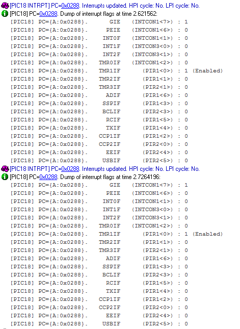

ich hab gerade mit der programmierung von einem PIC18F4550 begonnen.
IDE: mplab + proteus/isis
compiler: C18
vorkenntnisse: 8051, AVRs
ich bin durch ein wenig googeln nun darauf gekommen, dass der pic18f
generell nur 2 interruptvektoren kennt, 0x08 für high priority und bei
0x18 für high priority.
so gut so weit.
leider wird meine ISR (Timer1_ISR()) nie ausgeführt? code ist copypasta.
gibt es denn keine möglichkeit dem compiler zu sagen: die funktion soll
meine timer1 isr sein? ausser über die flagunterscheidung.
der timer1 interrupt tritt jedenfalls auf, sagt isis (siehe screenshot).
vielleicht kann man der simulation auch nicht ganz trauen.

von Meister E. (edson)
Du musst auch die Interrupts der Peripherie zulassen:
//timer
   PIE1bits.TMR1IE = 1;    //enable timer 1 interrupt
   INTCONbits.PEIE = 1;// <- hier Peripherie-Ints erlauben
   INTCONbits.GIE = 1;      //global interrupt enable
Gruß,
Edson
von Frank M. (aktenasche)
danke, jetzt funktioniert es!
