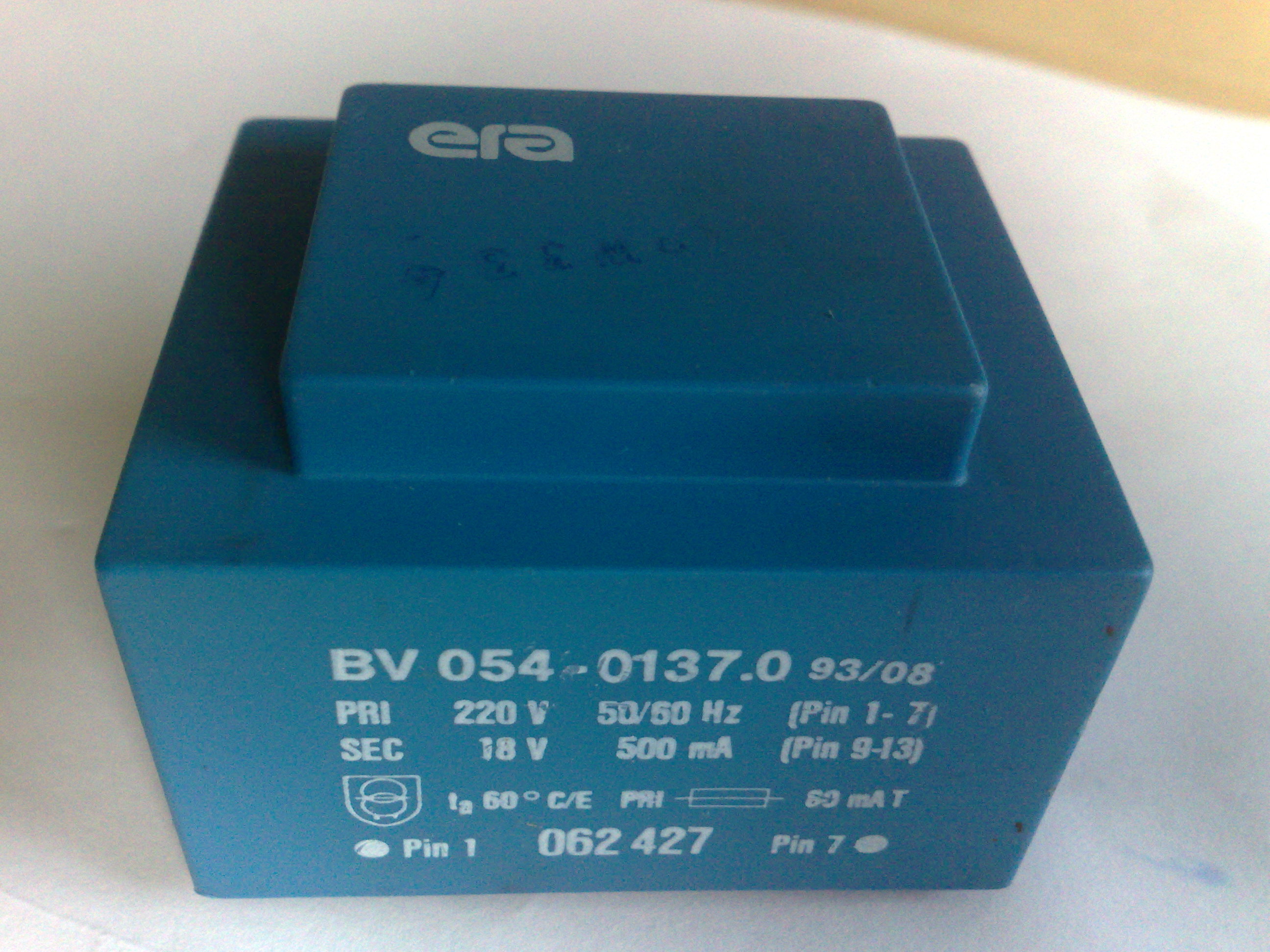

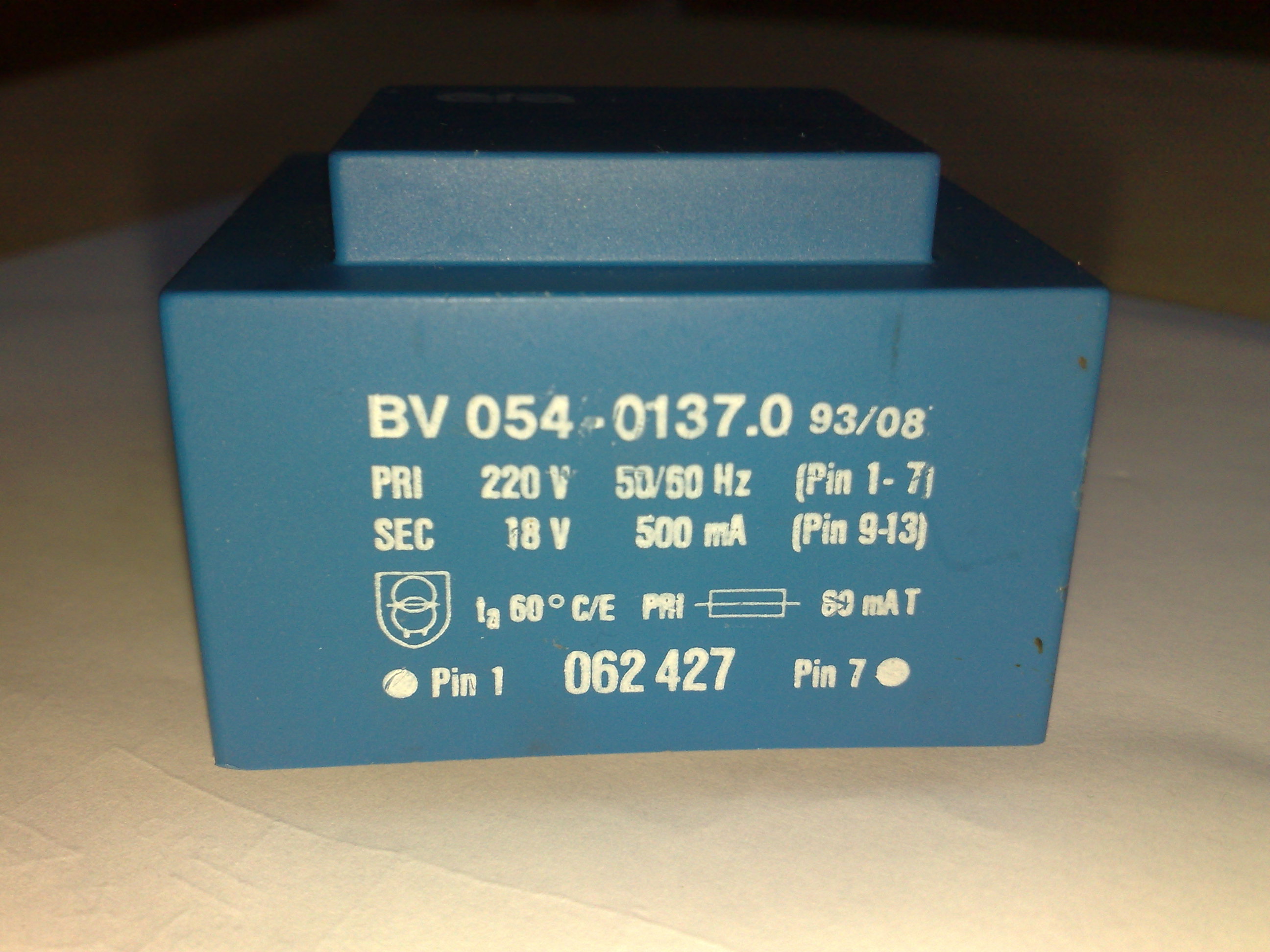

ich habe diesen Transformator (siehe Anhang) ausgebaut und würde nun
gerne wissen ob der noch in Ordnung ist?
Mit dem Ohmmeter hab ich die Pins nachgemessen. Zwischen Pin 1 und Pin 7
hab ich 217 Ohm gemessen, zwischen Pin 9 und Pin 13 1.7 Ohm.
Hab im Internet schon nach einem Datenblatt oder der Herstellerseite
gesucht, aber irgentwie nichts richtiges gefunden.
Wenn ich mir überlege das 217 Ohm an 230V hängen, kommt man auf über 1
Ampere Stromaufnahme.
Die Primäre Sicherung, wie man an der Aufschrift lesen kann hat aber nur
80mA. Warum ist die nicht durchgebrannt?
Ich stehe momentan etwas auf dem Schlauch. Kann ich den Trafo nun noch
verwenden oder nicht?
Bin euch sehr dankbar für Aufklärung! :D

Nein, das ist schon richtig so. Du mißt ja so nur den
Gleichstromwiderstand
der Wicklungen und der narrt Dich.
Wichtig ist vor Allem, daß zwischen der Primär- (1-7) un der
Sekundärseite
(9-13) keine Verbindung besteht.

( Die gemessenen Widerstände sind die ohmschen Wicklungswiderstände,
nicht die induktiven, die die eigentliche Transformatorfunktion
ausmachen.)
Da diese Grundlagen bei Dir noch nicht so vorhanden sind, rate ich Dir
von Experimenten mit Netzspannung ausdrücklich ab !

Also zwischen Primär- und Sekundärseite ist kein Durchgang. Scheint in
Ordnung zu sein. Heißt das, das der noch Ok ist und ich den noch
verwenden kann?

der primäre Spulen-Gleichspannungswiderstand klingt nicht "abwegig". Du
weißt aber schon, daß 230V~ ziemlich viel Aua und Rauch machen können?
Mit gebührender Vorsicht würde ich den TRafo mal an 230V anschließen,
und mit einem Vielfach-Meßgerät im AC (Wechslespannungs) Bereich schauen
was da hinten auf Sekundärseite als (Leerlauf-) Spannung rauskommt.
Nicht erschrecken: das wird mehr sein als die angegebenen 18V~.
Aus welchem Gerät war denn der Trafo, und lief dieses ursprüngliche
Gerät noch? Oder hatte sich das Ursprungsgerät mit Getöse aufgelöst?
Was hast du denn vor zu bauen?

Das weiß ich. Die Leerlaufspannung ist typischerweise ca 1.21 Mal höher
als die Sekundere Ausgangsspannung. Heißt doch also, dass 18V*1.21 =
21.78V rauskommen.
