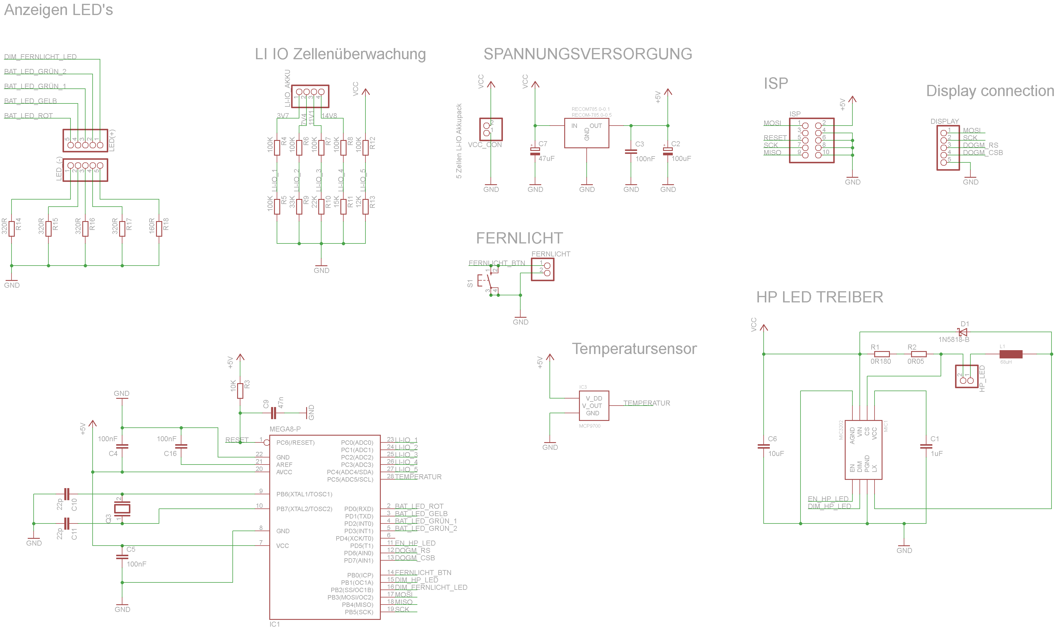

Hallo zusammen: Ich bin grad an einer Schaltung für meine Fahrrad LED's
und baue die Stromversorgung auf Li-Io Akkus um. Dabei hat dann auch der
Atmega8 einzug gehalten und ich wollte die Akkuspannung per
Analogeingang überwachen. Die angehängte Schaltung habe ich mir
ausgedacht. Könntet ihr kurz drüber schauen ob das alles stimmig ist
oder ob ich dor einen groben schnitzer reingehauen habe. Man kann ja nie
wissen.
Kurz beschrieben: Die HighPower LED wird mit der vollen Akkuspannung
betrieben, die Einzelzellen werden per Spannungsteiler überwacht. Die
kleinen einzel LED's zur Akkuspannungsanzeige werden an die Zelle 1
angeschlossen umd die Verlustleistung zu minimieren. Der 5V
Spannungsregler kommt an die 11,1V auch um Verlustleistung zu
minimieren. Hier könnte man bestimmt auch einen LDO nehmen und an 7,4
anschließen, habe jetzt aber keinen Namen zur Hand, evtl. Vorschläge?
Danke im Vorraus für eure Bemühungen!
Tino

Schließ an den Masse-Fuß deiner Spannungsteiler doch noch einen n-FET
an. Dann wird da nur Strom verbraucht, wenn auch gemessen wird.
Display-Anschluss und ISP-Schnittstelle sollten sich doch auf einem
Steckverbinder unterbringen lassen, oder?
Wenn du etwas zeitgemäßeres als den 7805 verwendest, vermeidest du satte
~10mA Ruhestrom.
Wo liegt der sinn darin, die LEDs nur über die erste Zelle zu versorgen?
Dass die auch sicher schneller leer ist als der Rest? ^^
Was passiert mit deiner Schaltung, wenn die LED-Kette mal einen
Wackelkontakt hat, oder nicht angeschlossen ist? Richtig, sie geht sehr
wahrscheinlich komplett drauf.
Sieh doch über deinen LEDs einen Überspannungsschutz vor.

OP #2427107
Guter Hinweis, es fließt aber aufgrund der 100K Widerstände doch nur 1mA
in Summe und das ist sicherlich verkraftbar.
Das ist auch ein guter Hinweis. Habe ich garnicht dran gedacht, aber da
ich genug Platz auf dem Board habe laß ich es der Übersicht halber...
> ~10mA Ruhestrom.
Den suche ich dann noch raus.
Wenn ich die LED's per VCC versorge brennen 4x5mA+10mA = 60mA mit einer
Ausgangsspannung von 18.5V was eine Verlustleistung in Summe von 1,11W
bedeutet nur damit alle Zellen gleichmäßig entladen werden. Wenn eine
Zelle am werkeln ist, dann sind es 0,22 W aber richtig erkannt nur an
einer Zelle. Hmm... Ich habe einen HighPower LED Strom von 1A und 10W
damit würden dann 10% nur für die Anzeigen LED's drauf gehen. Gibt es
dort eine elegantere Lösung?
Wieso dies? Ich versteh das leider nicht...
Danke vielmals!

Gast #2427127
> einer Zelle.
Formulieren wir es mal anders: Es sind in jedem Fall 60 mA, die fließen.
Ob nun auf einer Zelle oder auf allen, spielt für die Akkulaufzeit keine
Rolle. Wenn eine Zelle die Entladeschlußspannung erreicht hat, mußt du
abschalten, auch wenn die anderen noch nicht leer sind.

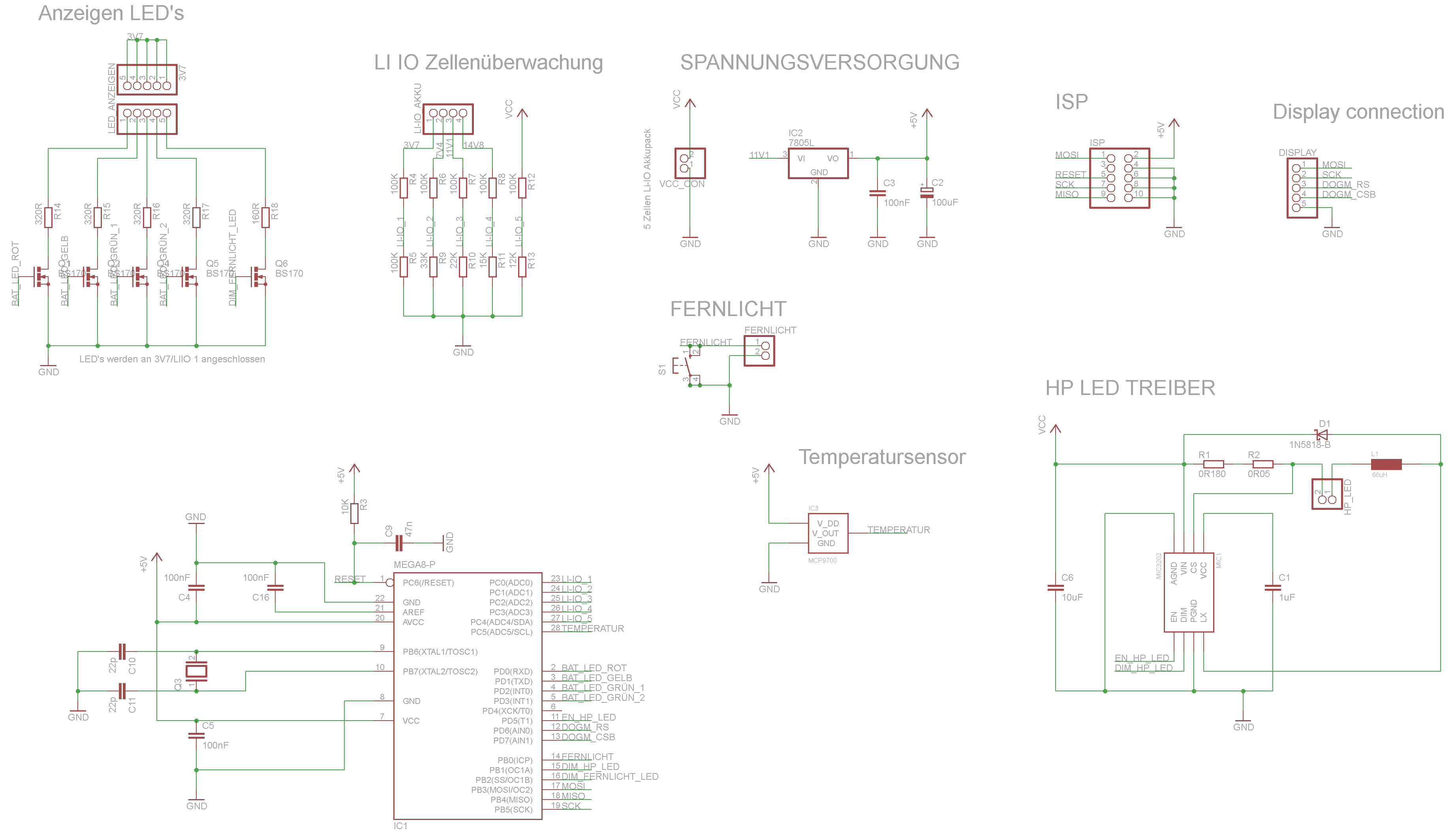

Die 5V für den µC mit einem Step-down-Converter erzeugen und damit dann
auch gleich die LEDs betreiben. Dann kannst du dir auch die ganzen FETs
sparen.

So, dann mal mein Senf dazu:
1. Gibt es einen Grund, wieso du 3,7V über einen Spannungsteiler misst?
Wäre für mich nur sinnvoll, wenn du nicht die 5V als Referenzspannung
nehmen willst.
2. Für meinen Geschmack sind es noch zu wenige Stützkondensatoren für
den µC (ein 10µF Elko oder Tantal pro VCC-Pin wird hier nicht die Welt
kosten ;) ). Oder aber du baust die Schaltung wirklich klein auf und
setzt den 100µF von dem Spannungsregler nahe an den µC.
3. Für die Anzeige-LEDs würde ich Low-Power Typen einsetzten. Leuchten
ein wenig schwächer brauchen dafür aber nur 1mA. Kannst du mal bei einem
Versuchsaufbau testen, ob dir die Helligkeit passen würde.
Ansonsten, hast du dir die Schaltung für den MIC3202 durchgerechnet? An
deiner Stelle würde ich mir die Zeit nehmen und schauen, ob alle Werte
passen. Das erspart einem einige böse Überraschungen (wie eine zu
niedrige Schaltfrequenz). Beim Routen dann auch die Empfehlungen des
Datenblattes befolgen.
gruß
Laszlo
OP #2433797
> nehmen willst.
Ich nehme die 2,56V interne Referenzspannung. Die ist deutlich genauer.
Hoffe ich.
Jep, der kommt so dicht wie möglich an den µC... Bisher hat dieser
Aufbau aber keine Probleme gemacht...
guter Hinweis, danke!
Die Berechnung ging über das Tool von led-treiber.de da gab es auch
garnicht so viele Möglichkeiten. Der Betrieb ist so auf ca. 500kHz
ausgerechnet...
danke vielmals!
