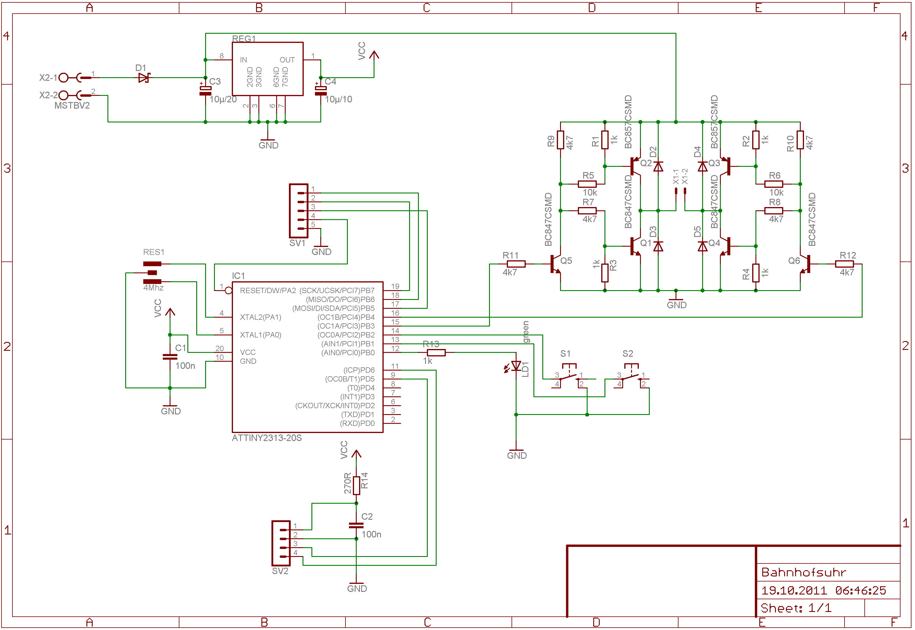

von Knut B. (Firma: TravelRec.) (travelrec) Benutzerseite
DCF77 ist insofern schöner, da die Sommer/Winterzeitumstellung entfällt
;-). Habe für einen Freund auch mal sowas gebastelt, siehe Schaltplan...

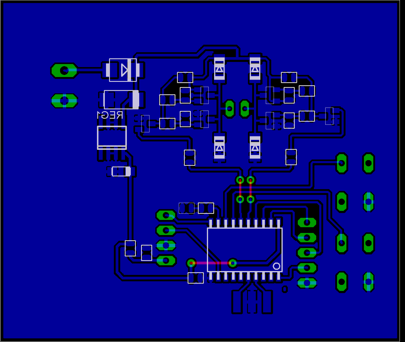

Und das Board.

von MaWin (Gast)
> T2 muss natürlich ein BC337 (npn) sein
Seit wann ist der BC337 das Gegenstück zum BC237,
nicht mal der BC327 als PNP würde passen, und über
10k können die schon lange nicht durchgeschaltet werden.
Entweder BC307 oder BC547/557 oder BC327/BC337.
und möglichst so eine Schaltung um shoot thru
zu verhindern:
       +12V
    +--|< NPN
    |   |E
Q --+   +--Motor--Elko-- GND
    |   |E
    +--|< PNP
       GND
Diese Vollbrücke kann nicht mir Q/Q Dauerpulsen eines
Zählerflipflops ansteuern werden, sondern darf jeweils nur
kurz jeweils einen Eingang aktivieren.
Die Lösung mit nur einer Halbbrücke und dem Elko ist schlauer,
weil sie vo alleine den Puls erzeugt und viel weniger Aufwand
benötigt.
Frank B. schrieb:
> Ich behaupte mal, es geht auch ohne Mikrocontroller.
Natürlich, wenn man kein DCF77 braucht.
Harald Wilhelms schrieb:
> Es muss eben nicht immer eine teure H-Brücke sein.
4x BC847/857: 24Cent
8 Widerstände: 8Cent
4 Dioden:     16Cent
Summe:        48Cent
Wow, teuer...
> benötigt.
Ist schon richtig. Allerdings ist die Länge des Pulses durch die
Hardware vorgegeben und muss für die betreffende Uhr angepasst werden.
Eine Vollbrücke erlaubt bei entsprechender Ansteuerung beliebige
Pulslängen oder -Variationen bei zum Beispiel schnellem Vorlauf zwecks
Stellen.
