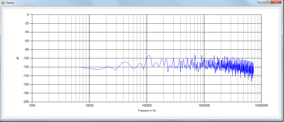

Habe die Ehre,
Habe im Anhang einen Screenshot einer Programmausgabe, die ich mit
Windows Forms Application und Chart mit VS2010 erstellt habe. Als c#
anfänger bin ich soweit auch ganz zufrieden, würde aber gerne noch einen
Makel beseitigen:
Kann ich dem Aufruf:
"chart1.ChartAreas["Default_Area"].AxisX.LogarithmBase = 10;"
irgendwie mitteilen, welches Zahlenformat verwendet werden soll? Am
liebsten wäre mir natürlich die Schreibweise: "1e+4, 1e+5, 1e+6..." oder
aber auch "10k, 100k, 1M,..."
Tom

Hmm, das mit den Labels taugt mir leider nicht so. Möchte wirklich das
Major & Minor Grid auf meine 10er, 100er, 1000er Dekadensprünge der
Serie legen. Sonst könnte ich mir die Grids ja gleich sparen.
Eine andere Darstellung ist bei dieser Art der Daten nicht üblich.
Mit dem Zweiten link den du mir geschickt hast kann ich leider nichts
anfangen. Siehe:
Tom schrieb:
> Als c# Anfänger bin ich soweit auch ganz zufrieden
Würdest du mir empfehlen das ganze händisch mit ner Picturebox zu
programmieren wenn ich nicht in irgendwelchen dll's rumpfuschen möchte?
Habe ein bischen Erfahrung mit C und würde mir das auch soweit zutrauen.
Hätte hald gehofft das es über irgendwelche chart.Achsenfunktionen geht.
Gruß Tom
> anfangen.
Du musst die Seite als ganzes lesen, nicht gleich die Flinte ins Korn
werfen.
Der Link beschreibt, dass es möglich ist, für die Label Beschriftung ein
eigenes Format vorzugeben.
Wie macht man das?
Ganz unten auf der Seite ist eine Verlinkung in den Community Bereich
http://msdn.microsoft.com/en-us/library/427bttx3.aspx
in dem das wiederrum beschrieben ist.
Auf der verlinkten Seite entscheidet man sich, ob man ein "Standard
Numeric Format" haben will, oder ein "Custom Numeric Format".
Wissenschaftliche Schreibweise ist wohl ein "Standard", also führt der
Link dort wieder weiter. Und dort wieder erfährt man, dass man einen "E"
Format Specifier braucht.
Was macht man jetzt damit?
Also wieder im Link zurück auf die Ursprungsseite. Dort bemerkt man,
dass  Format eine Eigenschaft ist, die Getter und Setter hat.
Also würde ich mal ausprobieren:
   chart1.ChartAreas["Default_Area"].AxisX.LabelStyle.Format = "E"
Und: AHA! Plötzlich bekommt das Beispiel vom ersten Link unter "Axis
Label Styles and Formats" eine ganz besondere Bedeutung. Exakt die
gleiche Form steht dort auch! Und es wird plötzlich viel klarer, worum
es da geht und wie man es benutzt. Die Einzelteile der Hilfe passen
zueinander und ineinander.
Manchmal muss man sich die Informationen aus mehreren Hilfeseiten
zusammensuchen. Also: Nicht gleich die Flinte ins Korn werfen, nur weil
auf der ersten Seite in der Hilfe nicht steht "Dear Tom, to solve your
Problem you need to do XY"

Erst einmal danke für die Zeit Karl Heinz, die du in den Post gesteckt
hast.
Bin heute vielleicht schon ein bischen zu lange vorm Rechner gesessen
als das ich noch was produktives zu stande gebracht hätte. Auch danke an
Arc Net! Ihr habt recht, die Info hätte ausreichen müssen. Ich werde
mich bemühen das nächste mal mehr Zeit und Geduld in neue
Herausforderungen zu investieren :)
Klappt jetzt auf jeden Fall ganz gut!
LG
Tom

hier noch ein nützlicher Nachtrag zu den "Format"-Eingaben, auch wenn
der Beitrag etwas älter ist.
Ich habe auch gerade vor dem Problem gestanden eine kleine Übersicht für
die Formate zu benötigen, um verschiedene Zahlenformate zu nutzen.
z.B.:  aus 1503.92311 mit ("0.0##e+00") wird -> 1.504e+03
https://docs.microsoft.com/en-us/dotnet/standard/base-types/custom-numeric-format-strings
