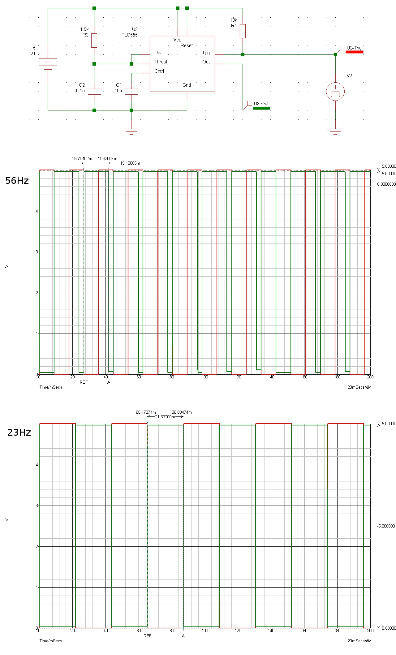

ich möchte mir einen Frequenz-Spannungswandler bauen und dies mit Hilfe
eines TLC555 realisieren. Als Triggersignal dient ein unipolares
Rechtecksignal. Nun habe ich aber ein Problem beim Simulieren dieser
Schaltung und weiß nicht ob das an meinem Aufbau liegt oder an der
Simulation selber. Der TLC555 wird als Monoflop beschaltet und sollte
also bei einer fallenden Flanke am Triggereingang ein Impuls konstanter
"Länge" erzeugen. Dies tut er aber nur bedingt, denn wenn die
Periodendauer des Triggersignals höher ist als die doppelte
(berechneten) Impulsdauer des Monoflops, ist diese nicht mehr konstant.
Der Impuls des Monoflops verschwindet dann mit jeder steigenden Flanke
des Triggersignals.
Jemand eine Idee woran das liegen könnte?
Simulationsprogramm:
SIMetrix 6.10
Anhang:
Schaltung & Signalverläufe (Triggersignal: 56Hz, 23Hz)
Gruß, Puer0

von Falk B. (falk)
@  Puer0 (Gast)
Logisch, so arbeitet nun mal der NE555. Ein RC-Hochpass am
Triggereingang löst das Problem.
MfG
Falk
von Puer0 (Gast)
Du meinst einfach nen Kondensator zwischen dem unteren Anschluss von R1
und dem Triggersignal?

von Falk B. (falk)
@Puer0 (Gast)
ja.
