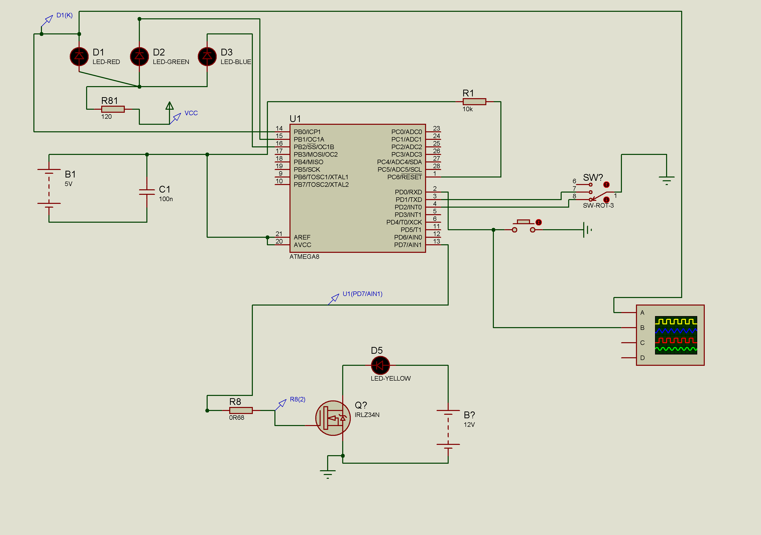

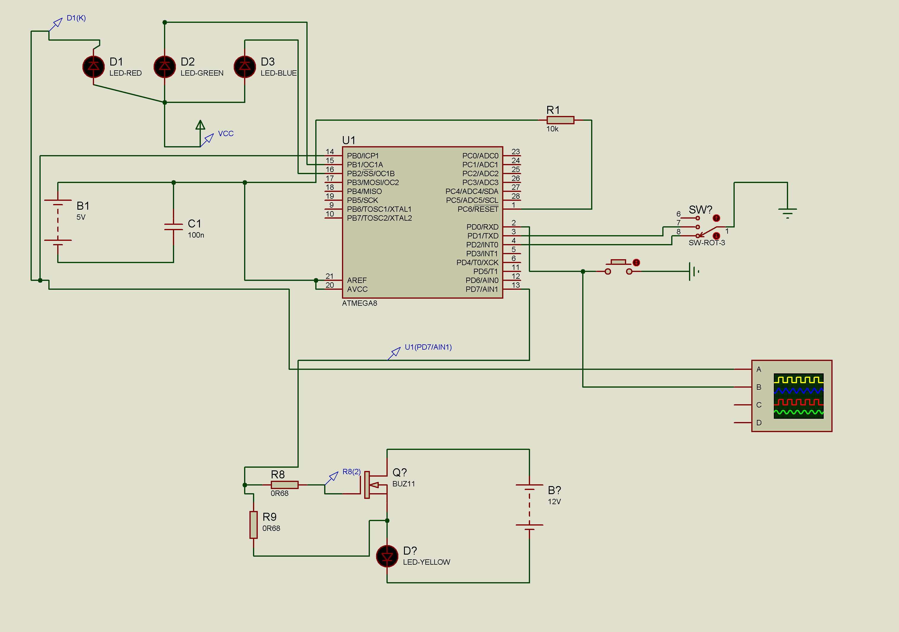

Hey,
also es geht auf dem Schaltplan um den unteren Teil mit dem Transistor.
Ich will eig nur die LED ansteuern, später auch per PWM.
Als Code hab ich für den Teil eig nur:
  while(1)
    DDRD=255;
    PORTD &= ~_BV(PD7);
    _delay_ms(200);
    PORTD |=_BV(PD7);
    _delay_ms(200);
Aber ich bekomm es nicht hin das die An-Aus geht.
Ich mach irgendwas großes Falsch, check des nich :(
Danke für eure Hilfe.
Niine
Ja, der BUZ ist falsch.
Mach R9 (den Kurzschlusswiderstand von 0.68 Ohm) raus.
Stattessen: Source des Mosfets mit GND vom µC verbinden.
Wenn deine 12V sonst noch eine andere Verbindung mit den 5V haben:
Anders verschalten, last zw, Drain und 12V.
Kurzschluss zwischen Aref und Avcc beheben.
Und der BUZ ist eigentlich nicht für die Ansteuerung mit 5V geeignet, da
gibts logic-level Fets für.

danke für eure sehr schnellen Antworten.
Also ich habs jetzt mal wie Ernst sagte mitnem logic level transistor
versucht. Und da den Ground angeschlossen.
Jetzt blinkt die LED :) Schaut ihr aber trotzdem bitte nochmal drüber?
Hab auch einen Vorwiderstand reingebaut. Also uC erkennts nun quasi als
low.
Wie beheb ich den Kurzschluss? Das Programm hidet die VCC und GND vom
uC. Deswegen hab ich da die Batterie eingefügt um AREF und AVCC zu
connecten.
Danke für ere Hilfe :)

#2430112
> connecten.
Aref gehört einfach nicht mit AVcc verbunden.
Aref ist in der (Mehr-oder-Weniger) Default-Konfiguration des ADCs ein
AUSGANG, wenn du den mit der Versorgung verbindest ist es ein
Kurzschluss.
Einfach offenlassen oder kleinen Kondensator gegen GND dran.
Gast #2430516
ja, das ist Proteus ISIS. Kann ich nur empfehlen ;-)
Dacht mir auch schon das ich mir die Batterie da irgendwie sparen kann.
Schau mal morgen wie das laeuft.
Aber sonst stimmt alles ausser dem Vorwiderstand bei den 12V?
