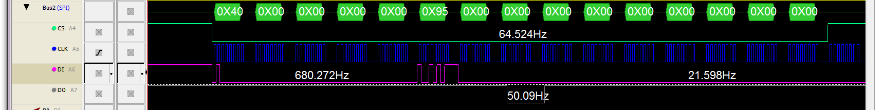

Guten Abend zusammen
Ich habe folgendes problem,
Am SPI des STM32 hängt eine Micro SD Karte mit 1GB
DataOut der Karte hat einen PullUp von 10k nach 3.3V
Ich versuche die Karte in den Idle mode zu bringen, doch leider
antwortet diese nicht mit 0x01 sondern mit irgend etwas merkwürdigem....
Anbei mal mein Timing diagram...
CLK Speed ist ca 30KHz
Ich hoffe irgend jemand hat das gleiche auch schon einmal erlebt.
Vor der Sequenz im Bild, sende ich 20x 8 Dummy Clocks mit 0xFF damit die
DataIn leitung der SD auf high ist.
Habe bereits mehrere Karten versucht. Alle antworten identisch.
Danke schonmal

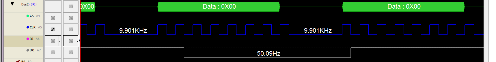

Gast #2430232
Vor dem senden der Dummy Clocks liegt CS auf low.
Das darf es nicht.

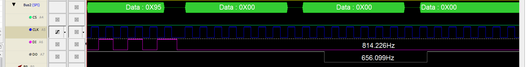

so wie das aussieht steht da eine 0x00 als Antwort.
Die Antwort kommt auf der DO Leitung!!!

hast du die SPI einstellungen für CPOL und CPHA korrekt?

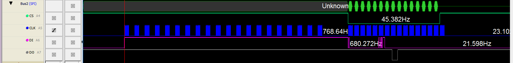

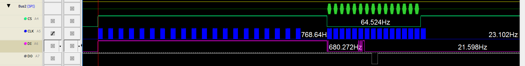

Ich habe bei meinen Recherchen herausgefunden, dass es Karten gibt,
welche nicht immer 8 Clocks abwarten bis sie eine Antwort liefern.
Meine Karte wartet nun also 2 Clocks komplett und macht dabei nichts.
Danach sendet sie 0xFF um mitzuteilen das sie beschäftigt ist.
Danach sendet sie 0x01 zurück jedoch verschoben zum normalen 8BIT Block.
Ich weiss nicht, wie regelmässig dieses Verhalten bei den SD Karten ist,
zumal hier ja anscheinend noch niemals dieses Phänomen erlebt hat.
Meine Idee ist nun, nach dem Senden von 0x95 also dem CRC
sende ich solange clocks, bis ich eine negative Flanke auf der DO
leitung entdecke , nachdem ich CLK auf low gezogen habe. Ist dies der
fall, Lese ich wieder mit dem Hardware SPI die Daten aus. (ab dann ja
wieder 8bits)
Kann es sein, das dies bereits schon immer das normale vorgehen gewesen
ist, es jedoch in so gut wie keiner SD Lib umgesetzt wird?
Bei denen welche ich gesehen habe, wird nach dem CRC direkt das nächste
Byte als antwort gesehen.
Es wäre noch interessant zu sehen, wie das fertig gekaufte SD Leser
machen.
Denn diese haben keinerlei Probleme mit meinen Karten...
Bin froh über eine Diskussion über dieses Phänomen. Denn mommentan kann
ich noch nicht auf die Karte schreiben :)
Anbei ein Foto, welches den versatz zeigt.
