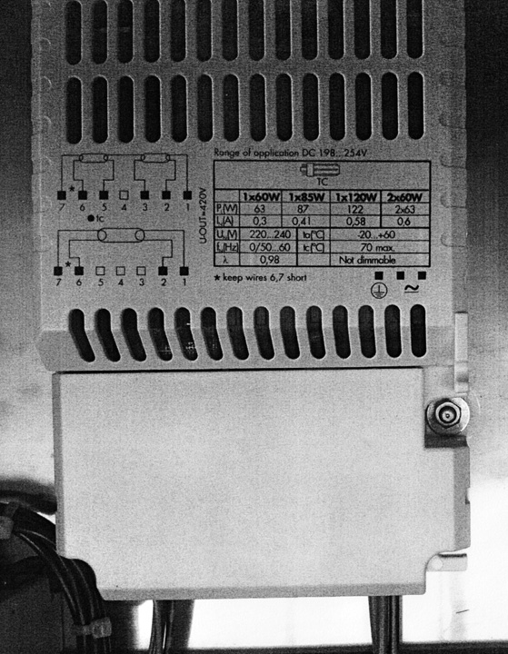

Das hier müsste das Vorschalt-Gerät sein:
ELXc 120.838 188273
http://shop.domatics.be/cdatasheets/index.php?id=3912653&lang=nl
Es ist also eine Gleichspannung, wobei ich nicht 100%ig genau sagen
kann, ob das Gerät intern etwas verändert wurde, was die Leistung
betrifft. Meiner Informationen nach müsste die Leistung höher als 2x60 W
sein.
Dazu folgendes Foto vom Gerät:
(super, imageshack wird geblockt -_-)
Foto siehe Anhang.
Die Lampen sind so angeschlossen, wie auf der oberen Darstellung zu
sehen ist. (Anschluss 4 ist als einziger frei)
Lampenspannung liegt also zwischen 176 und 254 V, der Lampenstrom ist um
die 0.6 A (WENN nicht irgendwie das Gerät umgebaut wurde, messen kann
ich es momentan nicht, ist aber auch nicht tragisch, ich ging ja ohnehin
von etwa 1 A aus, um nach oben hin etwas Platz zu haben)
Ich nehme also an, die 2 Lampen hängen in Reihe am Gerät?

von Achjeh (Gast)
Wie kommst du auf diese Idee? Die Spannungsangabe auf dem Gerät ist die
Versorgungsspannung, NICHT die Lampenspannung. Das sind elektronische
Vorschaltgeräte, die erzeugen eine hochfrequente Wechselspannung an den
Lampen.
Was willst du jetzt messen? Den Lampenstrom oder den Betriebsstrom des
Vorschaltgeräts?
>Ich hab es mir folgendermassen gedacht:
>An den Vorschaltgeräten hängen die Lampen. In den Lampenpfad den Shunt.
Dann misst du den Lampenstrom, der ist ganz sicher KEIN Gleichstrom. Die
Spannung an den Lampen beträgt auch sicher keine 200 Volt, während der
Zündphase können das auch 500-1000 Volt sein.
Was für Lampen sind das denn nun wirklich? Dein Link zeigt auf
Vorschaltgeräte für Leuchtstofflampen, in deinem ersten Posting
schreibst du was von Quarzlampen. Das sind zwei völlig verschiedene
Lampentypen mit unterschiedlichen elektrischen Eigenschaften.
von Nik A. (nik_a)
achja, hast du mal in's datenblatt geguckt?
da steht doch schwarz auf weiss:
DC voltage
for operation: 176–254 V
for ignition: 198–254 V
Ich kann bei Gelegenheit mal ein Oszi schnappen und nachmessen.
(abgesehen davon baue/prüfe/repariere ich arbeitstechnisch elektronische
Vorschaltgeräte für andere Lampentypen. Lediglich entwickelt werden die
Geräte vom Kunden, selbst mache ich das normalerweise nicht, nur in
diesem Fall muss ich eine Lösung finden :)
Beim Blick in die Lüftungsschlitze des Gerätes hab ich nur wenige
Bauteile erkennen können (nicht wie sonst bei unseren Geräten, die
vollgepfropft sind ^^)
Und die haben übrigens auch eine Gleichspannung bzw einen Gleichstrom
und regeln auf eine fixe Leistung.
edit: die Lampen sehen aus wie Quarzlampen halt, ohne Anode/Kathode,
aber mit Glühwendeln. (unsere Vorschaltgeräte z.b. sind für
Lichtbogenlampen und zünden diese mit knapp 1 kV)
Aber ich will jetzt nicht zu sehr vom eigentlichen Thema ablenken.
von Nik A. (nik_a)
soo, kurze rückmeldung ...
da die lampen für uns etwas eigenartig angeschlossen sind (3 kreise bei
2 lampen, alle gehen auf auf einen übertrager), werde ich
netzeingangsseitig den strom messen
die schaltung wird dadurch etwas aufwändiger, da der wechselstrom noch
gleichgerichtet und tiefpassgefiltert werden muss, aber ich hab die
opv-sachen via ltspice simuliert und das scheint alles prima zu klappen
(die schaltung, die ich für den gleichstrom gebastelt habe, hat mit der
simulation von ltspice exakt übereingestimmt, ich war echt begeistert :)
