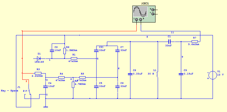

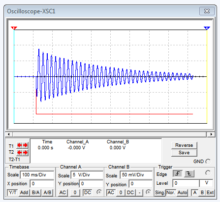

Ich hab mal den Chef zum Brötchen holen geschickt und die Basstrommel
mit Multisim getestet. Für 50Hz ist die Induktivität 30H groß, wobei ich
C8 schon verdoppelt habe. Die Ausklingzeit ist immerhin ca. 1sec. Kann
das?
Es gibt mehrere Eingänge, die wohl ein unterschiedlich-knackiges Spiel
erlauben.
Ich hab das Buch zwar seit 1981, aber gebaut habe ich (noch ;))nichts
daraus.
> das?
Für eine Bass Drum ist das meiner Meinung nach viel zu lang! Sie sollte
höchstens 100mS haben.
