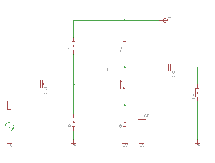

Hallo, Ich bin gerade in der Ausbildung zum EGS und habe ein Verständnis
Probleme mit dem Wechselstrom Ersatzschaltbild und mein Lehrer konnte
mir da auch nicht wirklich helfen.
Ich hab mal die Schaltpläne angehangen, welche wir von unserem Lehrer
bekommen haben.
Es geht darum, das die Betriebsspannung (DC) nach Masse Kurzgeschlossen
ist.
Mein Lehrer begründet es damit das in dem Netzteil für die Schaltung ein
Kondensator enthalten ist, welcher für Wechselspannung einen Kurzschluss
darstellt. Nun frag ich mich wie dort überhaupt eine Wechselspannung
hinkommen kann, welche der Kondensator kurzschließen könnte.
Ich würde mir das so vorstellen, das sich bei ändernden Eingangssignal
nur der Spannungsabfall und der Stromfluss über R1 und R2 verändert, die
Spannung von UB nach Masse aber konstant bleibt. Oder liege ich da
falsch?
Mein Ausbilder meinte zu dem ganzen, das es sich dabei um irgendwelche
Hochgegriffenen Modelle handelt, die mit der Realität nichts zu tun
haben.
Und im Internet hab ich irgendwo gelesen, das im Wechselstrom
Ersatzschaltbild einfache alle Gleichspannungen auf Masse gesetzt
werden, weil man sie nicht betrachten möchte.
Für mich hört sich letzteres noch am warscheinlichsten an, bloß wenn das
stimmt, warum kann man die Gleichspannungen ganz einfach so "unter den
Tisch fallen lassen"?
Ich hoffe, das ihr mich da ein wenig aufklären könnt.

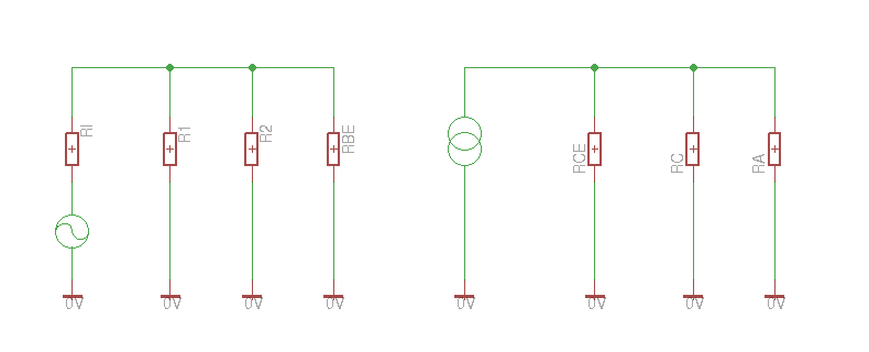

Gast #2432915
Hallo Phillip,
die rechte Darstellung bzw. das Ersatzschaltbild ist nach dessen
Erfinder Giacoletto benannt. Sinngemäß zeigt dieses ESB wie die
Transistorschaltung als gesteuerte Stromquelle fungiert. Ich bin selbst
nicht mehr sehr fit in der Angelegenheit, meine mich abe erinnern zu
können, das zur Beschreibung der Stromquelle ein Strompfeil mit Angabe
des Zusammenhangs zum Widerstand rBE fehlt.
Um zu deiner Fragstellung zu kommen, die Gleichspannungen unter den
Tisch fallen zu lassen. Man konzentriert sich einfach auf die Größen die
in der Wechselspannungsbetrachtung entscheidend sind, nämlich die
Wechselanteile.
Schauen wir uns den Spannungsteiler R1 R2 an. Die einzige Funktion
dieses Spannungsteilers ist es den Arbeitspunkt des Transistors zu
bestimmen. Für das Wechselsignal an sich ändert der Spannungsteiler an
der Schaltung nichts. Die Eigenschaften bleiben gleich, Vrstärkung und
co. (Solange es sich um Kleinsignale handelt!).
Kapazität in der Spannungsquelle , habe ich noch nie gehört. Eine idale
Spoannungsquelle zeichnet sich dadurch aus das der Innenwiderstand null
ist. Das ist alles! Wenn wir also den Gleichspannungsanteil der über die
Spannungsquelle in das Signal mit einfließt herausnehmen wllen, müssen
wir logischerweise die Quelle zu ull setzen. Da der Innenwiderstand null
beträgt kann man sagen Quelle + sowie - lgen beide an Masse.
Man schaut mit dem ESB in wieweit Wechselsignale über die enthaltenen
Bauteile in Wechselwirkung treten. Du machst dir doch bestimmt keine
Gedanken über Gleichspannungen, wenn du mit dem Oszilloskop den Eingang
auf AC sellst oder? So hat sich das der gute Herr Giacolleto damals auch
gedacht und sein ESB danach entwickelt.
Gruß Markus
Gast #2432944
DC-Spannungsquellen sind zwar für den realen Betrieb z.B. für die
Arbeitspunkteinstellung notwendig. Aber, wie das Ersatzschaltbild ja
schon genannt wird: es ist ein Wechselstrom-Ersatzschaltbild. Die dafür
notwendigen Betrachtungen brauchen deshalb nur das Verhalten für
Wechselströme und -spannungen berücksichtigen. Das heißt aber nicht,
dass z.B. die Widerstände für die Arbeitspunkteinstellung auch
weggelassen werden können: sie belasten meist das
Wechselstrom-Nutzsignal und müssen deshalb ebenso berücksichtigt werden.
Daher bin ich bei dem Punkt mit Markus nicht ganz einer Meinung:
Dein Lehrer hat schon recht: in Netzteilen und auch die
Entkoppelkondensatoren auf der Platine sind Kondensatoren parallel zu
den Spanungsquellen. Das ist eine sehr praktische Erklärung. Auch ein
Akku z.B. zeigt ähnliches Verhalten wie ein Kondensator. Wenn du ihn
lädst, dann kannst du da große Ströme hineinpumpen - nicht viel anders
wie bei einem sehr großen Kondensator.
In theoretischen Betrachtungen wird dann eben die DC-Quelle durch einen
Kurzschluss ersetzt.
Gast #2433006
Vielen Dank für die antworten,
ich bin mir aber nicht sicher ob ich das so richtig verstanden habe.
In der realen Schaltung lässt sich aber von UB zu Masse die jeweilige
Gleichspannung des Netzteils messen, oder?
Und im Wechselstrom Ersatzschaltbild denkt man sich die Gleichspannung
einfach weg, so das die Wechselspannung des Eingangssignals über R1 nach
UB anliegt, welche dann durch den (hier nicht eingezeichneten)
Kondensator kurzgeschlossen wird, so das UB auf Masse liegt?
Ist das so richtig?
Gast #2433018
Ja natürlich! Aber, probiere doch mal, eine (kleine) Wechselspannung
über einen Kondensator (und ev. zum Schutz über einen Widerstand) an
eine (gute) Spannungsquelle anzulegen und messe mit dem Skope dann über
Spannungsquelle. Was siehst du dann noch von der Wechselspannung?
Genau. UB und Masse werden als kurzgeschlossen betrachtet. Deshalb sind
in deinem Ersatzschaltbild auch parallel an Masse gelegt.
Gast #2433042
Ich hätte jetzt gesagt eine sehr kleine? Ich hab mit Wechselspannung
überhaupt keine praktischen Erfahrungen und Basteln ist die nächste Zeit
leider auch nicht drin.
Vielen Dank nochmal. Ihr habt mir wirklich sehr geholfen.
