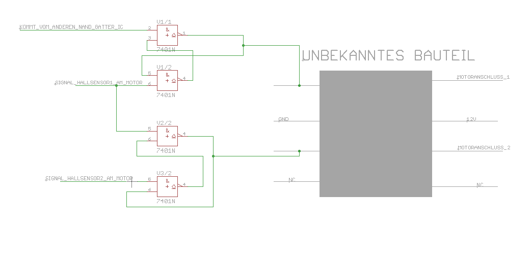

Hallo Zusammen,
ich habe eine Münzersteuerung der Firma Lehrmacher, wo ein 8pinner
unkenntlich gemacht wurde (Motortreiber). Ich vermute, dass mir genau
dieser Motortreiber abgeraucht ist, alledings suche ich gerade "die
Stecknadel im Heuhaufen".
Vielleicht kennt sich damit jemand aus, oder kennt Ersatztypen, die man
verwenden könnte. Auf meiner Platine ist ein BinaryCounter, 2x Quad NAND
Gatter und ein wenig Hühnerfutter und eben dieser 8Pinner. Der Motor
muss sich quasi in beide Richtungen bewegen, wenn eine Münze eingeworfen
wird, allerdings dreht sich das Teil nur in eine Richtung.
Hier ein Link zu einer ähnlichen Steuerung...
http://www.ebay.de/itm/Motortreiber-IC-8-DIP-Lehmacher-Tischfusballkicker-P4P-/270660685017?pt=Table_Games&hash=item3f04a24cd9
Vielleicht kann jemand helfen?
Besten Dank im voraus
Gruß Spice

Wichtig wäre zu wissen was denn von den 8 Pins weggeht, an welche
Bauteile mit welchem Wert.

Kommt sofort, ich versuche die Schaltung nachzuvollziehen und relevante
Stellen abzuzeichnen...
von Spice (Gast)
Anbei mal der Teil vom Treiber und Motor...
Die pullups etc habe ich mal weggelassen... Vielleicht reicht es, anhand
des Pinnings das Bauteil zu identifizieren...
Ich schau mir nun mal die L293
Danke nochmal und Gruß
Spice

Wo ist denn Pin 1 am unbekannten Bauteil?

Pin 1 ist NC und Pin3 ist GND, also unten links in meiner Zeichnung...

Du hast das Bauteil also von unten (Lötseite) gezeichnet?
von --- (Gast)
Treiber ala TSC426/427

Also,
wenn ich Hall_1 durch Hall_2 ersetze, habe ich das selbe Problem... Bei
magnetischer Erregung bleibt der Motor stehen, allerdings auch wieder
mit dem Tastkopf... Hat der Gatter einen abbekommen?
Was denkt ihr wie ich den Treiber ansteuern muss? Ich habe 2
Signalleitungen... Muss ich pulsen, oder reicht ein Pegel?
von Spice (Gast)
Also nachgemessen habe ich ein statisches Signal an einem der
Treiberleitungen zum Gatter hin. Wenn ich mit einem Magneten und dem
Hallsensor den Motor stoppe und an Pin2 mal kurz 12V draufgebe, läuft
der Motor anders herum...
Ich denke nun, dass der Treiber ok ist, aber die "Steuerlogik" eventuell
was falsches tut...

Könnte ein L272 oder L2722 oder TCA0372 sein.
Gruß Anja

Hey,
danke für die Antworten, ich glaube ich brauch nun definitiv einen neuen
Motortreiber, der hat sich mit stotterndem Motor verabschiedet, nachdem
ich unglücklicherweise irgendwas unüberlegtes getan hab. Ich werde mich
nun auf die "Suche" nach den Bauteilen machen und alles tauschen...
Vielleicht kennt jemand Bezugsquellen für diese uralt Logikgatter....
1. MC14029BCP
2. MC14093BCP 2mal drauf
paar Transistoren und der Motortreiber...
danke nochmal an alle
Gruß Spice
von Spice (Gast)
TSC426/7 ist es... und RS oder Farnell haben die Dinger...
Besten Dank nochmal an alle...
