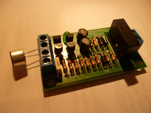

von Lehrmann M. (ubimbo)
An den gepfuschten Lötstellen!
1. Zuerst mal scheinst du ja ein wahrer Freund des Zinns zu sein - zu
gut deutsch es ist viel zu viel.
2. brätst du deine Bauteile offensichtlich richtig gut durch. Das ist
gerade bei Halbleiterbauelementen weniger lustig. Da kannst du schon
Schaden angerichtet haben.
3. Offensichtlich bist du auch ein Freund von wahrlosem
Durchkontaktieren zu Testzwecken. Damit kann man jeden Transistor
killen.
4. Lötstellen die aussehen wie eine Halbkugel sind Mist. Die musst du
alle nochmal richtig machen. Da sehe ich eher das Problem dieser
Schaltung - die unsaubere Lötung. Das musst du nochmal machen.
5. Schau ob dein übermäßiger Lötzinnkonsum irgendwo Kurzschlüsse
verursacht. Dazu piepst man mittels Durchgangspiepser die Schaltung
durch.
6. Jetzt nimm das Zeug wieder in Betrieb.
7. Geht immernoch nichts, so tausche aus bzw. verifiziere Funktion von
Transistoren, Dioden, Elkos und dem Styroflex Kondensator. Letztere
beide sind eher unkritisch gegen Versagen durch Misshandlung durch
Temperatur.

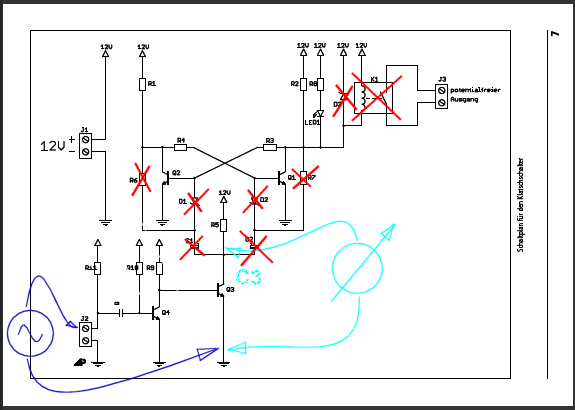

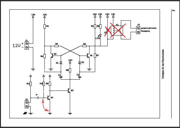

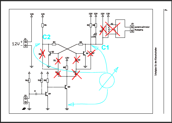

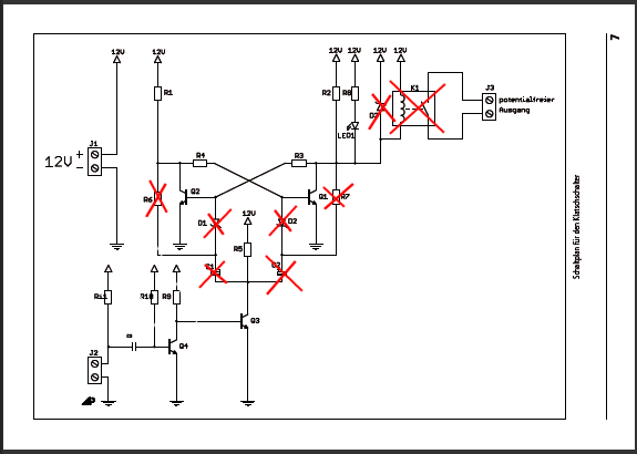

von G. O. (aminox86)
@Maik
Um das Rätselraten zu beenden, einige Hinweise zur Fehlersuche.
Um die Funktionseinheiten besser überprüfen zu können, sind einige
Bauteile nicht zu bestücken bzw wieder zu entfernen (Klatsch1).
1.) Flip-Flop
Beim Anlegen der Versorgungsspannung geht das Flip-Flop (Q1+Q2)wegen der
unterschiedlichen Basiswiderstände in seine Vorzugsstellung: Q2 ist
durchgeschaltet (niedriges Kollektorpotential). Vertauschen der
Basiswiderstände kehrt die Verhältnisse und bringt die LED beim Anlegen
der Versorgungsspannung zum Leuchten (Klatsch2).
2.) Verstärker bzw Impulsformer
J2 kurzgeschlossen. Bei angelegter Betriebsspannung ist Q4
durchgesteuert, Q3(hohes Potential am Kollektor) sperrt. Kurzschluß
entfernen und niederfrequentes Signal (5..100Hz)mit angepasster
Amplitude anlegen.
Q3 und Q4 schalten im Rhytmus der NF (Klatsch3).
3.) Systemtest
Bauteile wie gezeigt bestücken (Klatsch4). Wiederholtes Kurzschliessen
der BE-Strecke von Q4 oder J2 bewirkt Zustandsänderung des FF.
4.) Mikrofon bestücken und dagegenklopfen. Reaktion wie unter 3.)
Restliche Bauteile bestücken.
Die Betriebsspannung kann 10..40V betragen, muß allerdings brummfrei
sein.
