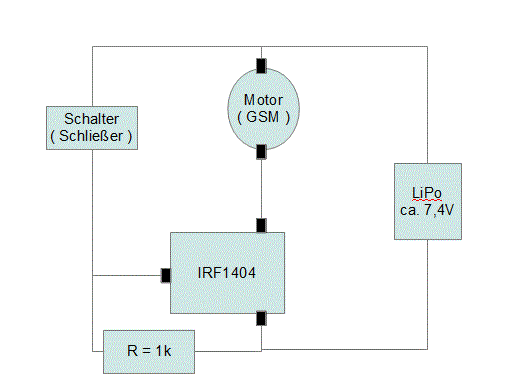

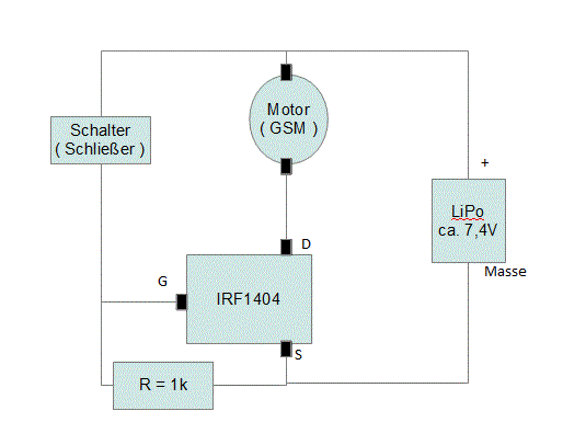

Hallo Leute, da ich in letzer Zeit wieder bischen zeit für mein Hobby gefunden habe möchte ich nun ein Projekt beginnen um ein bischen Praktische erfahrung mit MOSFET's zu sammeln. Das Projekt soll ein Regler für stockordinäre RC-Gleichstrommotoren werden. Nun hab ich mir ein paar "IRF 1404" ( Imax = 202A, RDS = 0,004 Ohm) Zum testen hab ich die Schaltung im Anhang auf die schnelle zusammen geschustert(löten). Wenn ich den Schalter schließe, rennt der Motor los. Allerdings wird der MOSFET nach paar sekunden so heiß dass man sich fast verbrennt. Ich hab mal die Spannung am Motor während dem Betrieb gemessen und es liegen ca. 4-5V an. Ich kann mir irgendwie nicht ganz vorstellen dass der Motor so einen niedrigen Wiederstand hat, dass am Mosfet ca. 3V anliegen (dürfen??). Mach ich irgendwas falsch oder kann es sien dass der MOSFET defekt ist. Eigentlich dachte ich dass ich den MOSFET überdimensioniert hatte. Oder kann es sein dass der MOSFET in meiner Schaltung nicht anständig auf macht? Weiß jemand einen Rat? Grüße Tarkan
Hab grad nochmal die Grafik aktualisiert
Keiner ne Idee? oder ist die frage so blöd dass sie keiner Antwort würdig ist ? :)
Tarkan D. schrieb: > oder ist die frage so blöd dass sie keiner Antwort > würdig ist ? :) Yeph, das ist sie. Schau doch, wie andere das Problem gelöst haben. Du hast z.B. keine Freilaufdiode. Die Gatespannung sollte auch nicht mit pulsierender Gleichspannung mit bis zu V_DS betrieben werden.

Timmo H. schrieb: > Mit Brushless Motoren (BLDC) verbinde ich eigentlich immer einen Motor > mir 3 Phasen. Du hast also wohl einen Single-Phase BLDC. Dass du den > nicht einfach an Gleichstrom hängen kannst ist dir scheinbar nicht klar. > Du musst zumindest eine Halb-Brücke nehmen und das Drehfeld alle 90° > umdrehen. Ich auch. Hier ging es ja eindeutig um einen Gleichstrommotor mit Bürsten ( Brushed nicht Brushless ). Aber naja. Anon Ymous schrieb: > Schau doch, wie andere das Problem gelöst haben. Du hast z.B. keine > Freilaufdiode. Die Gatespannung sollte auch nicht mit pulsierender > Gleichspannung mit bis zu V_DS betrieben werden. Und wie machen das andere? Was ich definitiv schon gesehen habe sind n-channel MOSFETS mit "pulldown" und einem Transistor gegen VDS. Daher verstehe ich das problem nicht ganz. Zum Thema freilaufdiode, die ist doch im Mosfet drin ? :) Zumindest laut Symbol im Datenblatt ? :) Oder sind meine Annahmen die ich habe falsch ?
Tarkan D. schrieb: > Zum Thema freilaufdiode, die ist doch im Mosfet drin ? :) Zumindest laut > Symbol im Datenblatt ? :) Was hat denn deine Suche ergeben? "mosfet motor pwm" "mosfet diode motor" "mosfet induktivität" "mosfet spule" und statt mosfet auch fet.
Also für meine TestSchaltung habe ich mich jetzt hauptsächlich hier (Datenblatt) orientiert. Es geht jetzt vorerst noch garnicht um PWM oder sonstiges. Sondern nur mal herauszufinden wieso obige Schaltung heiss wird. Ist es tatsächlich ein Problem wenn ich VGS auf VDS lege?

Wie hoch ist denn die tatsächliche Spannung am Gate? Ich vermute, dass der IRF1404 nicht voll durchschaltet. Nimm lieber einen Logic-Level-FET. Die eingebaute Freilauf-Diode sollte okay sein. Das ist wohl nicht das Problem Grüsse, Stephan
Hab das Problem gefunden. Hab versehentlich die GateSpg aufs falsche Potential gesetzt. Trotzdem Danke für Mühe :)

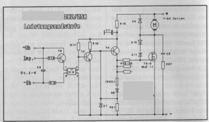

Hallo Tarkan, vielleicht hilft's, habe mal die Endstufe eines von mir vor zig Jahren entwickelten Reglers als Bild beigefügt. Sind zwar keine Bauteilwerte dabei, aber die gezeigte Ansteuerung des FET ist so ausgelegt, dass die kapazitive Umladung der Gates sehr niederohmig erfolgt. "ImP" ist der Eingang für die PWM. Gruss GroberKlotz
Vielen dank, Schau ich mir auf jeden fall nochmal genauer an. Kann mir vielleicht noch einer schnell erklären welchen genauen Zweck die Freilaufdiode parallel zum motor hat? Wieso reicht nicht die Freilaufdiode vom Mosfet? Ich möchte das vorgehen nicht in frage stellen, sondern verstehen. Grüße
#2433564
Tarkan D. schrieb: > ieso reicht nicht die > Freilaufdiode vom Mosfet? Weil sie über dem Mosfet und nicht über dem Motor liegt -> falsche Stelle. Brauchen tust du die Freilaufdiode beim Abschalten des Mosfets, Der Motor als Induktivität erzeugt sonst eine hohe Spannungsspitze, die den Mosfet zerstören kann. Daher kommt eine Diode rein, die diese Spannung auf Betriebsspannung + Diodenvorwärtsspannung begrenzt.

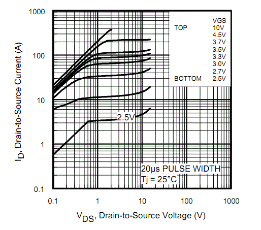

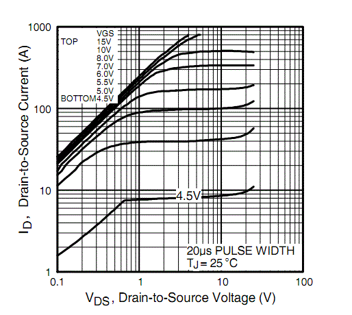

Hallo Leute, ich hab mich ncohmal bischen schlau gemacht und wollte jetzt statt dem IRF1404 einen LogiclevelMosfet( IRL8113 oder IRL8743 ) nehmen. Kann ich so ein ding eigentlich direkt an einem Microcontroller(STM32 3,3V) betreiben? oder ist es auch da besser einen Mosfettreiber zu nehmen? ich hab mal einen auszug aus dem Datenblatt des IRL8113 mit angehängt. Mein plan ist vielleicht 3-4 dieser mosfets parallel schalten. Zur besseren Übersicht schreibe ich nochmal ein Paar Daten zusammen: PWM-Frequenz: 5KHZ < F_PWM < 20 KHZ UDS: 7,5 V - 8,5 V UGS: 3,3 V Vielen Dank für eventuelle Antworten Gruß Tarkan

Hallo, UGS von 3,3V da schaltet der FET gerade erst durch. An einen Controller mit 3,3V wird das so nicht funktionieren. Gruß Uli
Ulrich schrieb: > Hallo, > > UGS von 3,3V da schaltet der FET gerade erst durch. An einen Controller > mit 3,3V wird das so nicht funktionieren. > > Gruß > Uli Woran sieht man das? Ich meine die unterste kennlinie gilt doch für UGS = 2,5V ? Wenn ich das Schaubild richtig lesen kann, dass schaltet das ding bei 3,3V ca. 60 A - 70 A ? Ich bin nicht so erfahren mit Mosfets, daher verwirrt mich alles ein bischen! :-S
Du hast nicht viel Ahnung von MOSFETs aber willst 150A schalten. Ja neee.
3,3V als Vgs für einen Power-MOSFET ist schon verdammt wenig. Als wichtiger Anhaltspunkt gilt, ob er dafür spezifiziert ist, also ob im Datenblatt der RDSon für Vgs <= 3,3V genannt ist. Das ist für den IRL8113 nicht der Fall. Angegeben ist er für 4,5V Und in Fig.12 sieht man auch, dass bei 3V der Rdson auf dem Weg steil nach oben ist, also heftig hochohmiger wird, dadurch auch wärmer und noch hochohmiger. Nicht gut. Mal als Beispiel der CSD16321Q5C: http://www.ti.com/general/docs/lit/getliterature.tsp?genericPartNumber=csd16321q5c&fileType=pdf Der ist für Vgs 3V spezifiziert und der Rdson geht erst bei 2V steil nach oben. Deutlich besser; könnte gehen. Qg ist auch erfreulich niedrig, wichtig für schnelles Schalten bei geringer Treiberleistung.
