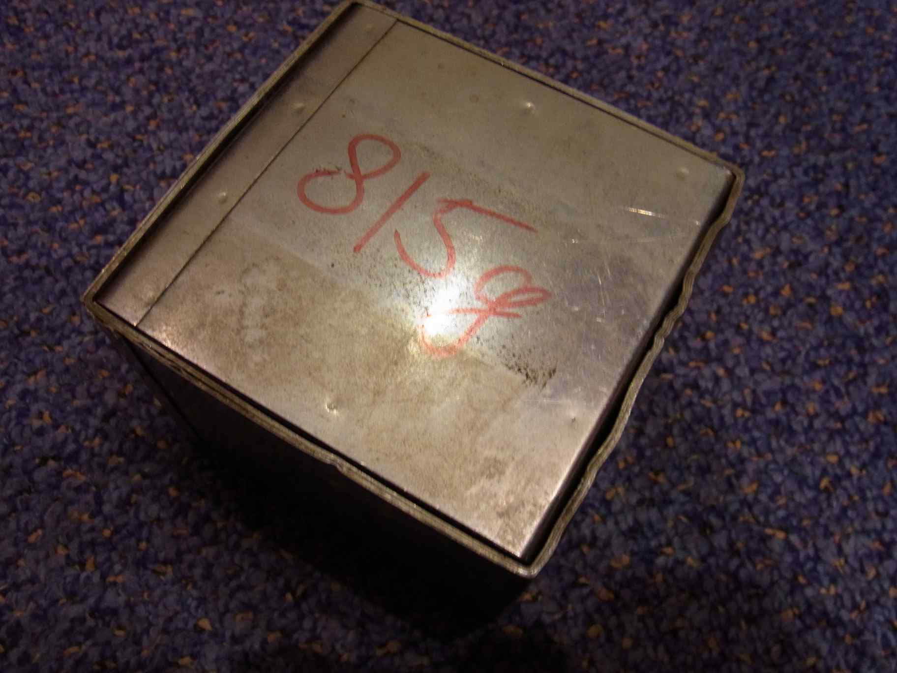

Habe einen "Würfel" aus vermutlich Mu-Metall mit Cu-Innenwürfel, den ich
eigentlich nicht brauche.

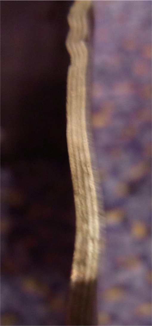

Die äußere Einheit besteht aus silberfarbenem Metall in mehreren
Schichten (siehe Bild), welches einen eher weichen Eindruck macht. Daher
gehe ich davon aus, dass es Mu-Metall ist.

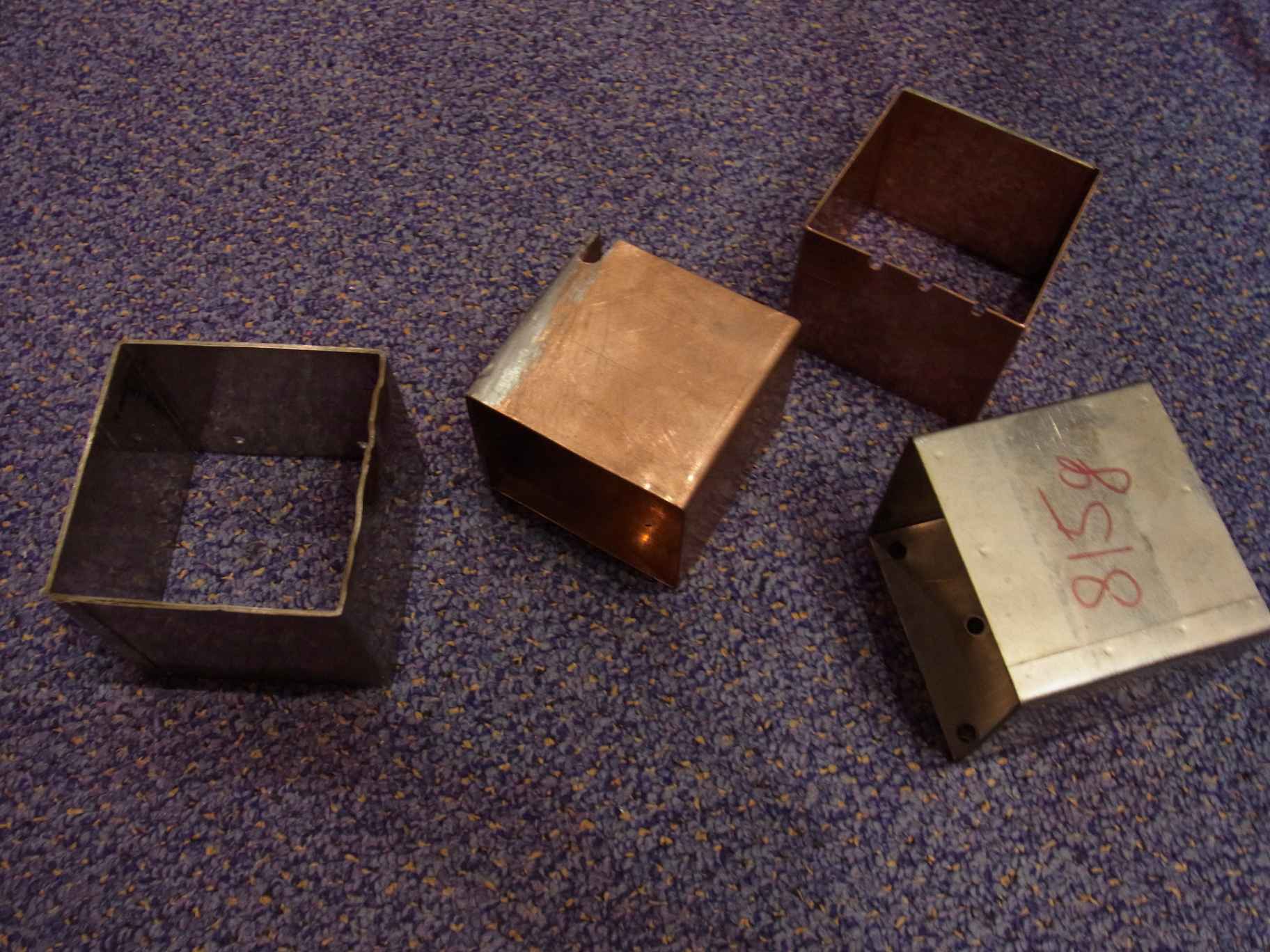

Die innere Einheit (auch zwei ineinandersteckbare Rahmen) besteht aus
massivem Kupfer.
Insgesamt hat der "Würfel" eine Masse von 815 Gramm.
Das Teil diente wohl mal dazu, Baugruppen elektromagnetisch perfekt
abzuschirmen. Die 4 Rahmen passen haargenau ineinander. Da wackelt gar
nichts.
Anbei ein paar Bilder, Kantenlänge innen im Bereich 6 -7 cm.

hab jetzt mal den äußeren Rahmen ausgemessen und abgewogen.
Als Dichte bekomme ich 8,7 g/cm³ heraus, was in der Nähe von Cobalt
liegt.

Ich würde auch eher auf Mu-Metall tippen, die Dichte von 8,7 stimmt
jedenfalls exakt:
http://de.wikipedia.org/wiki/Mu-Metall
von charles_b (Gast)
Das würde auch Sinn ergeben im Zusammenhang mit dem hermetischen Aufbau.
Die oben erwähnte "Weichheit" muss ich zudem relativieren. Wenn man
dagegen klopft, klingt es zwar wie Wachs oder ne Orange (weich halt und
nicht klingend wie bei einer Glocke), doch dies könnte auch durch die
Schichtstruktur (auf dem Bild gut zu sehen) verursacht sein.
Eine kleine scharfe Kante steht weg - die konnte ich nicht wieder
"hinbieben". An der Kante habe ich auch probiert, ob ichs mit dem
Lötkolben geschmolzen kriege (400° Celsius), aber keine Chance.
Also, ich geh davon aus, dass es Mu-Metall ist.
