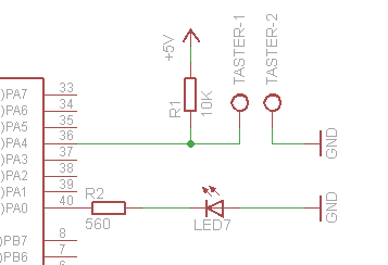

Gast #2451410
hi
ich habe die beiden motoren jetzt mit der relaisschaltung in betrieb.
alles so verbaut und angeschlossen wie im bild ein paar beiträge weiter
oben.
allerdings habe ich ein problem mit der gesamten steuerung.
immer wenn der motor stehen bleibt, dann spinnt meine ganze schaltung
irgendwie rum.
die led flackert ganz leicht auf und ab und zu ist es so, als wenn man
den taster drücken würde, was aber keiner macht.
irgendwie stört der motor die tasterleitung und bringt die ganze
schaltung durcheinander.
*was kann man dagegen machen?*
der microcontroller ist nach standard schalung angeschlossen.
> irgendwie rum.
Tja, Relais und Microcontroller an induktiven Lasten.
http://www.dse-faq.elektronik-kompendium.de/dse-faq.htm#F.25.2
