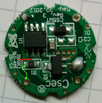

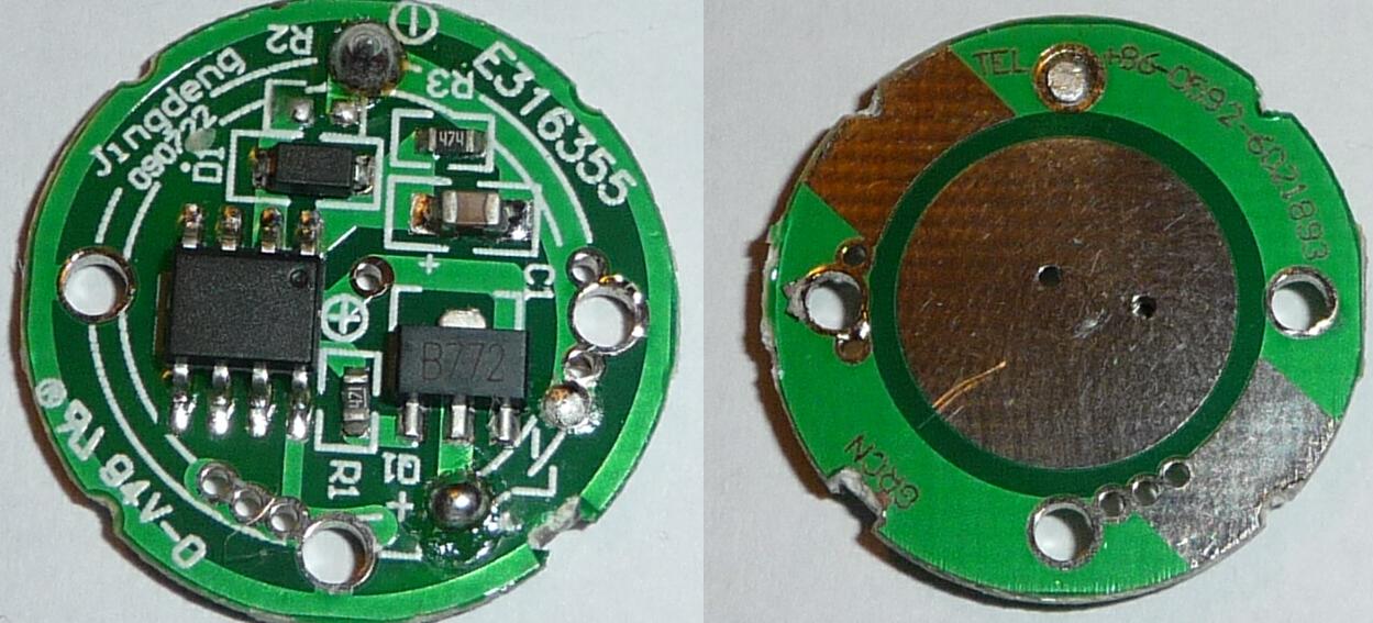

hier nochmal die Platine mit Controller und MOSFET, wie sie sich in den
aktuellen 5W LED Lampen von ALDI befindet.
Die zusätzlichen Features der Lampe wie die SOS-Funktion können durch
Modifikation der Platine beseitigt werden. Dann muss man sich nicht mehr
durch die drei Betriebsmodi Volle Leistung, reduzierte Leistung und
SOS-Funktion durchhangeln.

von Vlad T. (vlad_tepesch)
egal schrieb:
> und Infos WIE die
> Modi entfernt werden können gibst du nicht.
ich vermute das ist das Bild mit den Modifikationen.
ich fände es auch toll, wenn das Ursprungsbild mit Erklärung gepostet
werden würde, da ich hier auche eine Lampe habe, der ich diese tolle
reduzierte Lesitung und Blink-Funktion abgewöhnen möchte.
vielleicht lassen sich ja parallelen zwischen den Schaltungen finden.

von Lukas K. (carrotindustries)
Nun nochmal die frage: (Warum wurde der anderer Thread eigentlich
gelöscht?)
Wie bekommt man die Platine zersörungsfrei aus der Taschenlampe
ausgebaut?
Was ist das für ein IC im SO-8?
von 5W LED (Gast)
gelöscht wurde meine ursprünglich ausführliche Variante, weil gestern
abend ein Troll den  Beitrag verhunzt hat.

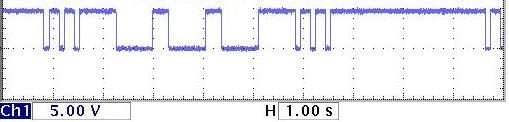

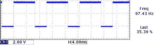

Zur Lampe selbst: schaltet man sie aus und wieder ein, wird sie per PWM
auf reduzierter Leistung betrieben. Beim nächsten Aus und wieder Ein,
blinkt sie SOS.
Diese Funktionen haben mich gestört.

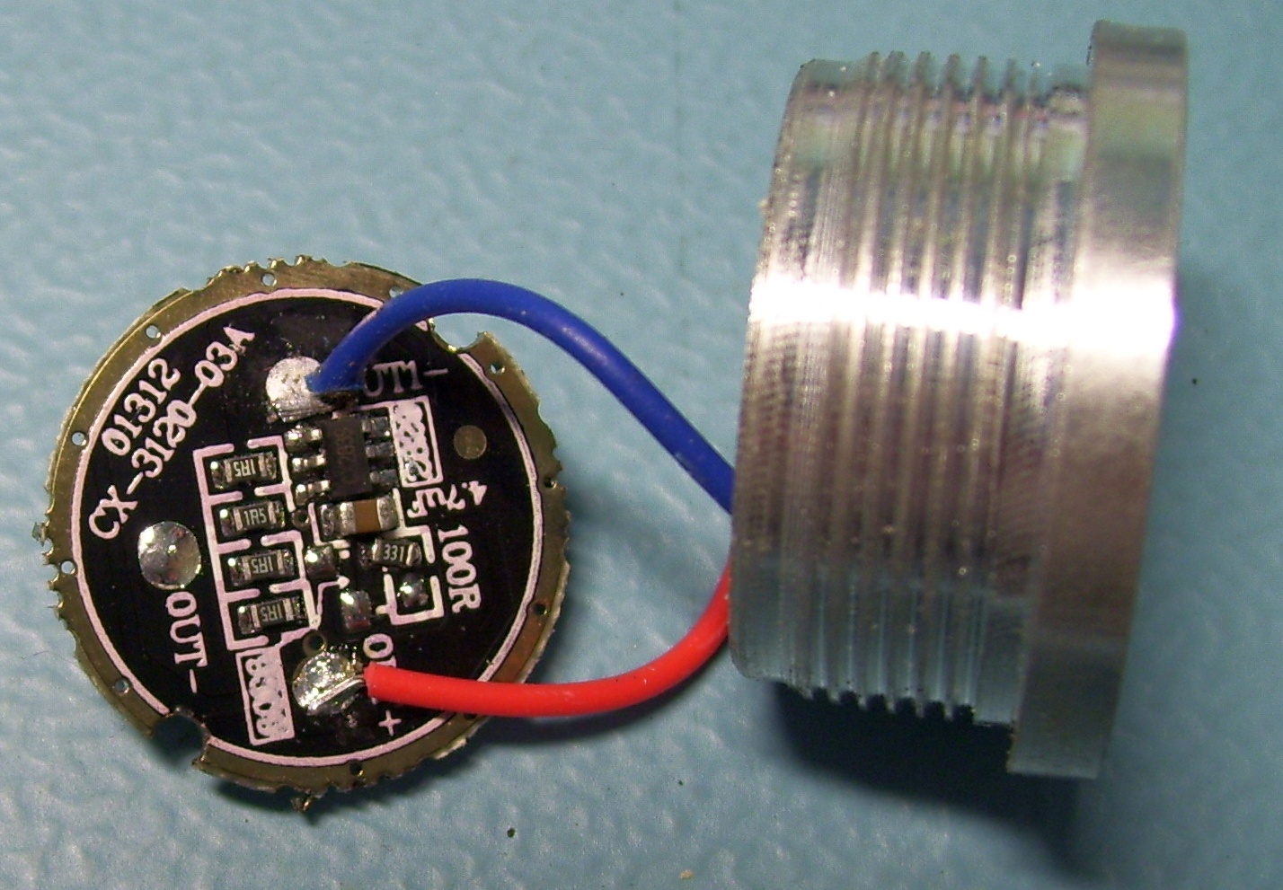

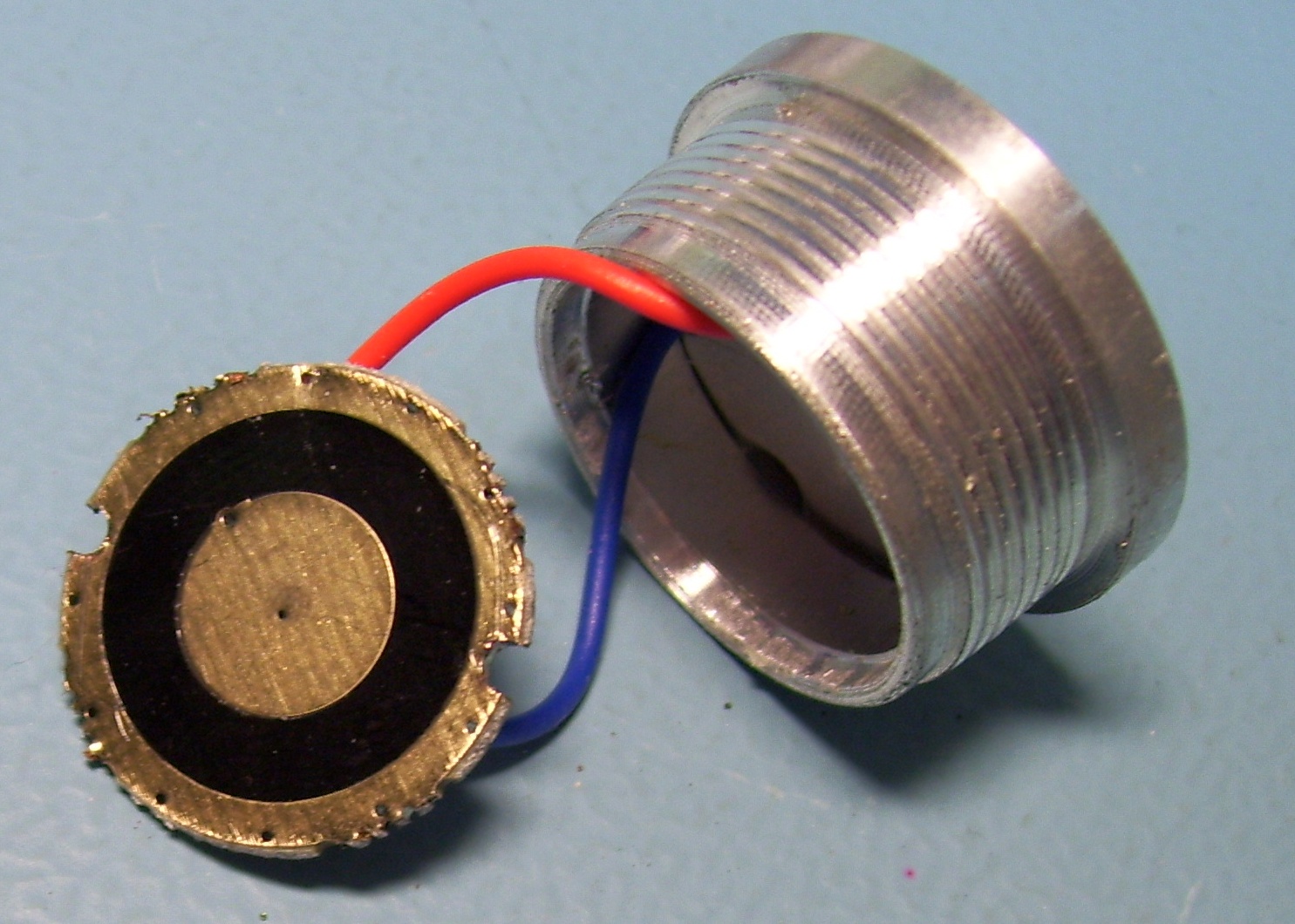

Öffnen kann man sie, indem man zuerst ganz vorne einen Aluring von Hand
abschraubt, der die Linse hält. darunter sitzt die LED und die
Controllerplatine in einem eingeschraubten Aluzylinder. Diesen kann man
mit z.B. einer Sicherungsringzange herausdrehen. Die Controllerplatine
hat auußen am Rand einige kleine Aussparungen, da kann man sie
vorsichtig mit dem Schraubendreher heraushebeln. Die Lötstellen mit +
und - Kennzeichnungen sind die Anschlüsse für die Drähte zur LED.
Genauer, die + führt zur LED und die - Versorgt die Controllerplatine
mit Masse. Der SO-8 Chip ist leider unbeschriftet. er steuert den
danebenliegenden MOSFET. Den Controllerchip habe ich entfernt und den
MOSFET permanent aktiviert. Da die Platine dem Batteriehalter als
Pluskontakt dient habe ich sie drin gelassen. Jetzt lässt sich die Lampe
wie gewohnt mit dem Schalter ein- und aus schalten ohen die ungewollten
Extras.

von Sam .. (sam1994)
Ich schätze mal pin8 entspricht Massse pin4 Vcc. Dann könnte man die
8pin Atmels ohne Probleme einsetzen (zB. Tiny11/12).

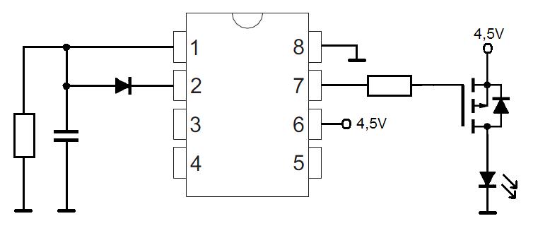

von 5W LED (Gast)
Nein, Pin 8 ist Masse, Pin7 geht zum P-FET, Pin 6 ist Versorgung 4,5V
aus 3xAAA Batterien, Pin 5, 4 und 3 sind nicht benutzt. Pin 2 über D1
nach Pin 1 und Pin 1 hängt über die RC Kombination C1 und R3 nach Masse
(Zeitglied, damit die Lampe den lezten Zustand nach längerer
Abschaltzeit vergisst und mit 100% neu beginnt). Platz für einen eigenen
Controller ist da trotzdem genug.

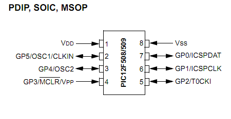

von Kopfkratzender (Gast)
Vielleicht PIC?
Pin1 und Pin8 passt.
Vom Preis her wohl auch, die gibt's ab 47 US-cent.

Kopfkratzender schrieb:
> Vielleicht PIC?
Das werde ich einfach mal ausprobieren und den ausgelöteten Chip mit
MPLAB verbinden. Selbst wenn er auf "code protect" gesetzt ist lässt
sich eine Verbindung aufbauen, nur eben die Daten nicht auslesen.

Ich habe mir den Chip nochmal angeschaut. Auf der Unterseite hat er doch
eine Beschriftung: "1126C  BHT06N23".
Betrieben wird die Schaltung mit 4,5V (3xAAA Batterien).
von Harald W. (wilhelms)
5W LED schrieb im Beitrag #2436869:
Heisst das, die Lampe hat noch nicht einmal eine KSQ? dann kann man ja
auch einen 556 einbauen.
Gruss
Harald

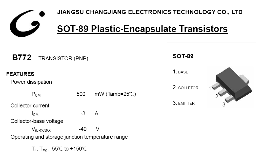

von ArnoR (Gast)
Ich glaub nicht das in der Schaltung ein Mosfet ist, sondern ein 2SB772.
von 5W LED (Gast)
Da muss ich dir wohl recht geben.
Die Suche nach B772 und SOT89 führt zum chinesischen pnp-Transistor.

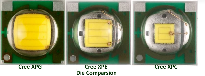

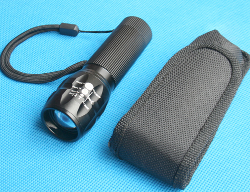

Ich habe auch eine Aldi-Taschenlampe.
Es ist eine XP-G (R5) LED verbaut. Man erkennt es (z.B beim Fokusieren
an die Wand) an 4 Streifen. Eine XP-E hat nur 3 Streifen (siehe Anhang)
Eine XP-G hat eine 125° großen Leuchtwinkel. (XP-E hat 115°)
http://www.cree.com/products/xlamp_xpg.asp
Wie Lukas.K schon geschrieben hat, wird das Licht durch eine plankonvexe
Linse gesammelt. Daher wird der Reflektor nicht gebraucht.
Das was "Gelber Reflektor" von Daniel empfunden wird, ist nicht anderes
als eine flache Blende. Wahrscheinlich um Streulicht von LED zu
reduzieren.
Daniel hat aber richtig festgestellt, dass die Taschenlampe beim
fokussieren auf Punkt-Licht nicht effizient arbeitet.
Beim Punkt-Fokussierung befindet sich die Linse deutlich weiter als beim
Flutlicht-Einstellung, und kann so nur einen begrenzten Winkel des 125°
breiten LED-Lichts einfangen. Da geht schon einiges verloren. Da müsste
man deutlich größere Linse einsetzen, um komplettes LED-Licht zu

von 5W LED (Gast)
Wenn man wüsste, um welchen Controller es sich handelt und der Code
nicht geschützt ist, was aber sicher der Fall ist, könnte man ihn
auslesen.
Aber!! da die Funktion derartig primitiv ist  werden wohl die
allermeisten hier diesen reproduzieren können oder besser hin kriegen.
Damit du ihn nachbilden kannst, habe ich den ausgelöteten Chip an Pin 6
mit 4,5V versorgt, Pin 8 ist Masse und Pin 7 das Ausgangssignal zum
pnp-Transistor. Die angehängten Bilder zeigen den Low aktiven
Steuerausgang zum Transistor.
von Joachim (Gast)
Wenn es ein PIC 12FXXX ist, bekommt man über ICD2/3 dann nicht eine
Kennung über welchen Chip es sich handeld, ähnlich wie bei den AVRs?
von 5W LED (Gast)
Bei den 12F... ist Pin 1 Versorgung und Pin 8 Masse.
Bei den 10F... im SO-8 Gehäuse ist Pin 2 Versorgung und Pin 7 Masse.
Beim ATTiny ist Pin 8 Versorgung und Pin 4 Masse.
Diese stimmen also schonmal nicht mit dem hier verwendeten Chip überein,
weil er an Pin 6 Versorgung und an Pin 8 Masse hat.
Sich die Mühe machen, mit welchem Chip das wohl übereinstimmen könnte,
lohnt sich wohl nicht.

von 5W LED (Gast)
Der Transistor muss entweder kurzgeschlossen oder daueraktiviert werden
z.B. durch Brücken von Pad 7 und 8 da wo das IC war.

von Peter B. (lo-cutus)
Ich habe diese ALDI LED Taschenlampe auf Ebay gekauft (Verkäufer:
emarket4un).
Bei mir merkt sich die Lampe den letzten Zustand für immer. Auch wenn
man die nach einer Woche einschaltet, dann geht es mit dem nächsten
Modus weiter. Bei 1 von 3 Versuchen (oder in 33,33% aller Fälle) geht
die also immer mit SOS-Modus an ))))
Dafür haben zwei Stück zusammen 10 Euro gekostet, mit Versandkosten,
Tasche und Handschlaufe.
Die ALDI-Ingenieure haben also mitgedacht und ein 15-Sekunden Timer
eingebaut, damit die LED immer im definierten Zustand startet :)
Dafür kostet die Lampe auch doppelt so viel.
Hier noch die Bilder der Ebay Lampe PCB (LED hat übrigens 3
Streifen/Flächen, keine 4, also keine XP-G LED)
von juigon (Gast)
Danke für den Beitrag - hab jetzt meine Taschenlampe auch auf normal
An-Aus umgebaut: an der roten Linie durchgetrennt und den
Basis-Widerstand des Transistor auf Masse.
AFAIK ist der Schalter für die LED kein Mosfet sondern ein PNP Bipolar
Transistor.
weiß nicht, ob das so eine gute idee ist. auch im hellsten Modus wird
eine PWM benutzt. wenn du die LED jetzt dauerhaft anschaltest
(theoretisch hättest du dann bis auf den Widerstand auch die gesamte
Elektronik rausnehmen können), hält sie möglicherweise nicht lange.
von IncreasingVoltage .. (increasingvoltage)
Ich war heute mal im Aldi. Konnte nicht widerstehen und habe mir auch
mal eine geholt. Die gibt es ja zur Zeit wieder.
Transistor überbrücken ist nicht so toll! Also wenn man etwas überlegt,
musste zumindest einem von euch doch klar werden, dass der Transistor im
Linearbetrieb ist. Also begrenzt er den Strom. Zwar nicht konstant, aber
immerhin.
Wird der Transistor überbrückt, so fließt der maximal mögliche Strom,
den die Batterien bei der LED Vorwärtsspannung noch liefern können.
Der Transistor wird aber höllisch heiß! Selbst nach 5 Sekunden im
Batteriebetrieb kann man den nicht mehr anpacken.
BTW ich finde keine Datasheets der Cree XPE Serie.
Wenn man diesen seltsamen, überproportional großen
Reflektor"mechanismus" entfernt, hat man eigentlich ne ganz brauchbare,
zylindrische Leuchte. Wem das Licht zu weit streut, der kann die
Kunststofflinse vorne ankleben.
Der Reflektor ist sowieso nicht zu gebrauchen. Zu viel Lichtverlust. Ob
es die 9€ wert ist, muss jeder für sich selbst entscheiden.
Und nein, im hellstem Modus wird keine(!) PWM eingesetzt. Habe es
nachgemessen.

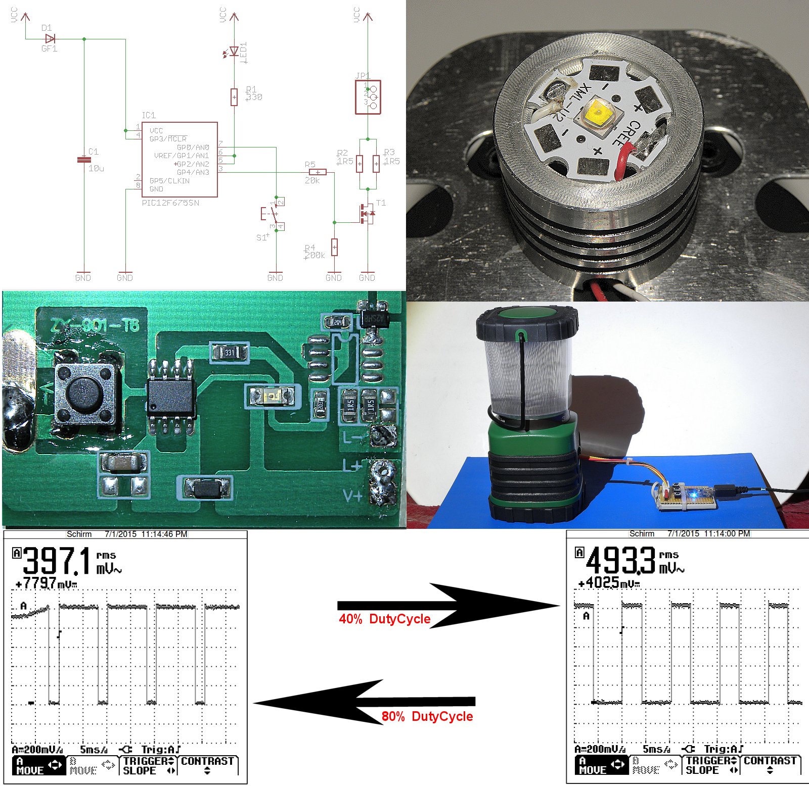

von Toxic (Gast)
Falk B. schrieb:
> Ist es sooo schlimm, einmal mehr auf den Knopf zu drücken? Wie oft nutzt
> du die Lampe? Jeden Tag 8h? Wie oft schaltest du sie ein? 100x am Tag?
Um ehrlich zu sein: es ist voll aetzend,wenn man das Ding tatsaechlich
mitten in der Nacht und im Regen im Gebrauch hat.
Egal:Ich kann zwar dem @Lampeohneblinken momentan zwar keine
Hilfestellung geben,aber vielleicht interessiert sich ja jemand fuer
meine Story ...
Hab vor kurzem eine Aldilaterne bekommen.Auseinandergenommen,
"analysiert/ dokumentiert" und umgebaut:
Im Schaltplan habe ich den IC Pic12F675 getauft,weil die
Anschlussbelegung durchaus auf ihn zutreffen koennte.Die 2 stufen-PWM
ist wahrscheinlich per simpler Software realisiert.Die Strombegrenzung
erfolgt ueber 2 parallel geschaltete 1.5Ohm Widerstaende(ueber die ich
den Strom mit dem Fluke gemessen habe - siehe Diagramm).Der SMD-MOSfet
ist ein 3A-Typ,welcher 1.3A schalten muss(bei 4.5V)
Mit den typischen 3 Modis  kann ich grundsaetzlich nichts anfangen.Die
Cree Leds liefern so viel Licht,dass man sie grundsaetzlich auch mit
wenigen mA betreiben kann um auch ueber Stunden hinweg genuegend
Beleuchtung zu haben (ich lebe in einem verwunschenen Land,wo man
speziell ueber den Winter hinweg mit laengeren Spannungsausfaellen
rechnen muss).
Die Elektronik der Aldilaterne koennte durchaus auch in normalen
Taschenlampen ihren Einsatz haben.Vielleicht nuetzt dem einen oder
anderen der Schaltplan.
Ich selbst habe fuer den Umbau eine eigene Schaltung mit dem Pic12F683
gebaut,wer dies auch mal vorhat:Die Aldilaterne bietet ausreichend Platz
fuer eigene Basteleien.Hab's zwar nicht ueberprueft,aber der Arduino
Nano sollte problemlos reinpassen.....
Bevor ich es vergesse:
Die LED 1 ist eine SMD-Led auf der Platine und blinkt wenn die Laterne
ausgeschaltet ist(damit man sie in der Dunkelheit findet).Die
Cree-Led(nicht im Schaltplan zu sehen) ist an JP1 angeschlossen.

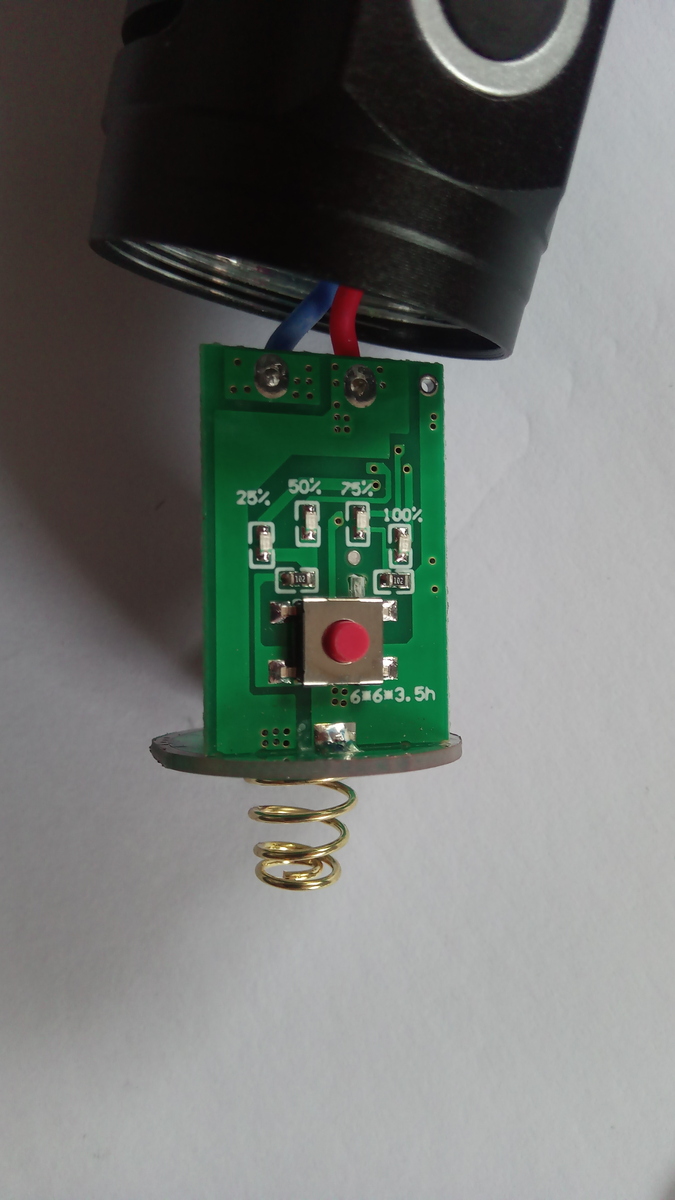

Aber sonst bis jetzt echt ok, bis auf diese Blinkfunktion. Ich bin nicht
ganz so fit mit controller-Technik aber diese Platine sieht
vielversprechend aus. Hat jemand von euch eine umbau Idee?
von Stefan F. (Gast)
Mache dafür bitte eine neue Diskussion auf. Es geht bei dir nicht mehr
um die Lampe, die hier diskutiert wurde.
von MaWin (Gast)
Marcel R. schrieb:
> aber diese Platine sieht vielversprechend aus. Hat jemand von euch eine
> umbau Idee?
Der billigste Schrott halt.
Ein Mikroprozessor, vielleicht PFS154, legt die LED über den MOSFET
SSF30120? direkt über den Widerstand von 0.3Ohm ohne Stromregelung an
die absinkende Spannung des Akkus, für den Microcontroller gibt es noch
einen Spannungsregler und 4 Anzeige-LED.
Mit Glück misst der uC die Spannung und gleicht die PWM für
gleichbleibende Helligkeit bei absinkender Spannung an, aber bei dem
billigschrott glaube ich das nicht.
Da du den uC zum Ein- und Ausschalten brauchst, kannst du auch nicht die
Dimmfunktion und Blinkfunktion entfernen, die Platine müsste komplett
neu.
