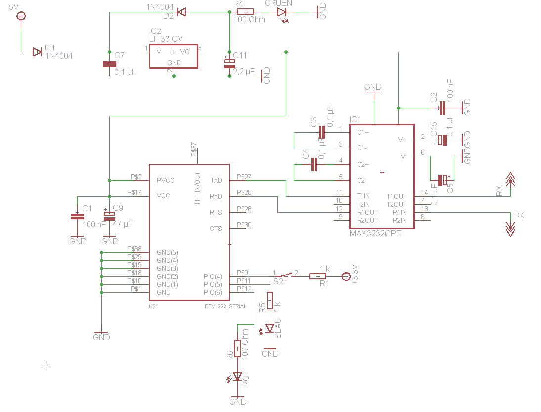

Hallo, bin leider gerade etwas verzweifelt.
Möchte einen Mikrocontroller (5V) mit dem BTM222 (Bluetooth Modul, 3,3V)
verbinden und habe dafür den Pegelwandler MAX3232 verwendet.
Die Schaltung habe ich im Internet gefunden,
Leider dunktioniert das ganze nicht, es kommen keine Daten (nichtmal
Echo) durch.
Wenn ich das ganze an eine "richtige" RS232 anschließe funktioniert es
hingegen.
Weiß nicht soganz, was ich falsch gemacht habe, habe dem MAX3232 mit
Elkos und unpolaren Transistoren (je 0,1 uF) getestet. Als Spannung 3,3V
angelegt.
Hat evtl. jemand einen Tipp woran es liegen könnte ?
Gibt es noch eine andere Möglichkeit (Spannungsteiler) zum Verbinden ?
Die Transistoren, die in den "Pegelwandler Schaltplänen" verwendet
werden habe ich leider nicht da.
Dirk
von MaWin (Gast)
Der ist ganz einfach der vollkommen falsche Baustein dafür,
er invertiert und liefert -5.5V statt 0V.
Sicher.
Direkt
entweder vom uC low ausgeben lassen, oder ihn auf Eingang umschalten und
den dann offene Leitung per PullUp auf 3.3V ziehen lassen für high (auch
der eingebaute PullUp im AVR kann aktiviert werden, er ist so hochohmig
daß dieser Strom in den BTM222 EIngang nciht stört, aber niemals einen
Ausgang auf high schalten, die 5V fliessen in den BTM222 und heben seine
Versorgung von 3.3V auf 5V an, also aufpassen bei der Programmierung).
Und in Empfangsrichtung reichen die 3.3V sowieso aus um am 5V uC Eingang
ein high vorzugeben.
von M4st3rM (Gast)
danke für die Antwort.
Also verstehe ich das richtig. für den Anschluss des Moduls an eine
RS232 (also 12V) ist der geeignet, für den Controller nicht.
Softwaretechnisch ist blöd, da der Programmer auch mit 5V arbeitet.
D.h. den Ausgang vom BTM kann ich direkt verbinden, und am Eingan reicht
ein einfacher Widerstand (z.B. 10 K) ?
Dirk

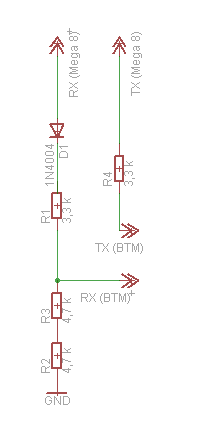

von M4st3rM (Gast)
Hallo und Danke für die Antworten.
Hab nun noch einiges probiert und das Senden vom Mikrocontroller zum
Modul ( und dann PC) funktioniert einwandfrei.
Allerdings klappt das senden vom BTM Modul zum Controller nicht :/
Hab ich evtl. was falsch gemacht ? (s. Plan ).
Dirk

von Achim M. (minifloat)
Der Schaltplan verbindet RX mit RX und TX mit TX, gell?
Das kann nicht gehn! Eine Kreuzung muss rein, weil
* was das BTM   sendet_  muss der Mega8 _empfangen
* was der Mega8 sendet_  muss das BTM   _empfangen
alles klar? mfg mf

von M4st3rM (Gast)
Copy & Paste Fail ;) Sorry, natürlich sind die Anschlüsse getauscht,
sonst würde es ja gar nicht gehen. Mein Fehler.
