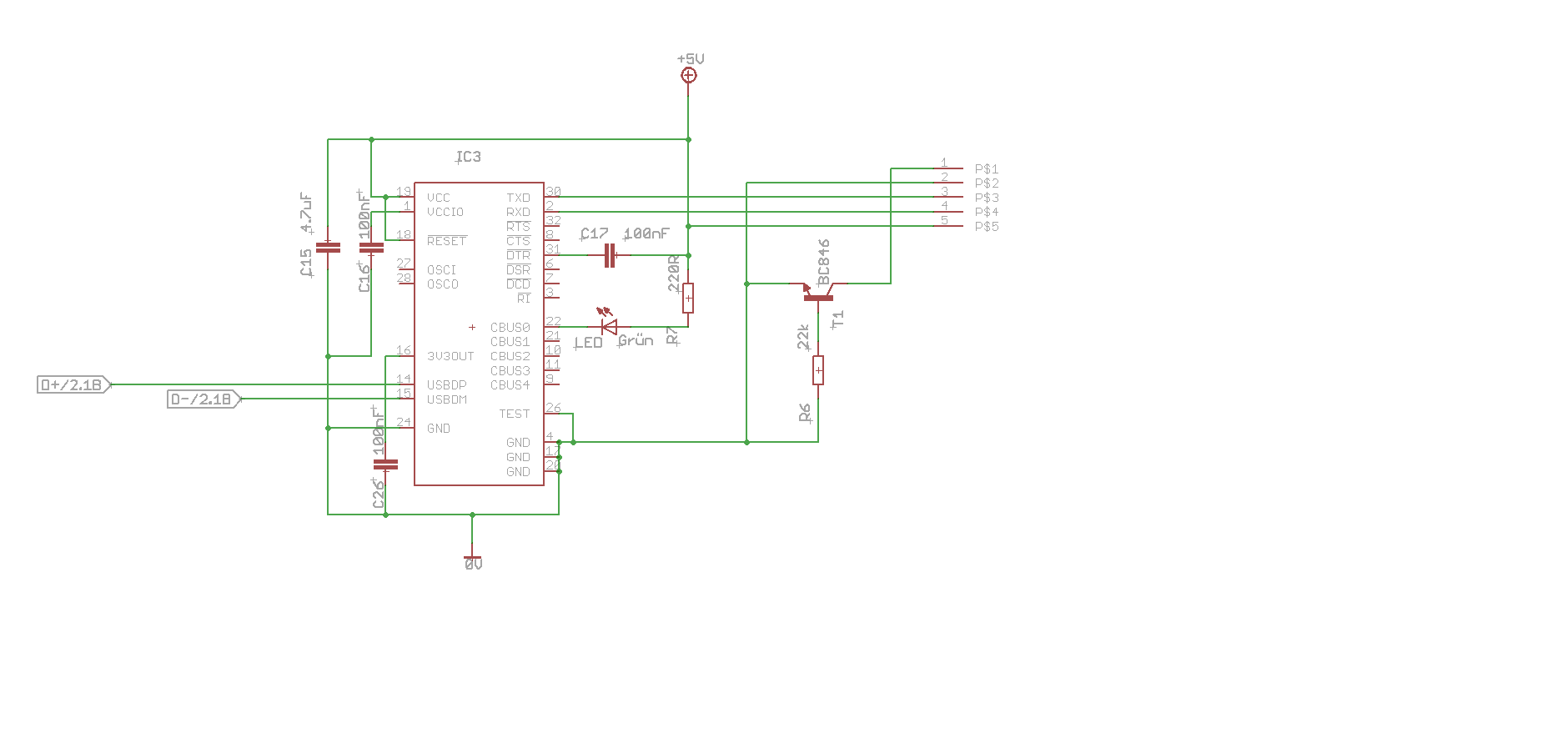

Hallo Community,
Bin grade bssl ratlos habe folgende Schaltung (siehe Anhang) aufgebaut,
alles läuft soweit das Device wird als Converter im Geräte Manager immer
erkannt jedoch wird mein Display welches über RS232 an dem Converter
angeschlossen ist nicht immer angebrochen das heißt mal ist ein
Datenfluss da mal nicht es ist sporadisch. Jetzt kann ich das Problem
nicht genau eingrenzen ist es nun ein Hardwarefehler (Schaltung falsch
nicht optimal) oder ist es ein Softwarefehler (Handshake Problem). Ist
die Schaltung so korrekt oder gibt es bei dem Converter ein anderen Bug?
Meine Vermutung geht dahin, dass er mal den Handshake nimmt und mal
nicht .... Was meint ihr?
#2436545
> nicht
Handshake kann man auch abstellen. Eventuell machen die
"Soft"-Handshake-Befehle "XON"/"XOFF" Probleme. Die gehen 1:1 durch und
das Display kann u.U. damit nichts anfangen oder fängt sich in einem
Deadlock.
mfg mf
#2436573
Rudi schrieb:
> Wo kann ich den Handshake
In deinem Terminalprogramm, mit dem du den Kram gerade testest?
Oder hast du eine fertige Software?
Mit welchen Spannungen operiert dein Display? Schnittstellenspannungen?
Ist der FTDI 5V-tolerant? Muss er es sein?
Massen ordentlcih verbunden? Dreck auf den Versorgungsspannungen des
FTDI, seines Internen Reglers, der Displayversorgung(Mit Oszi auf AC
zwischen GND und VCC messen)?
Hat das Display eine EL-Folien-Beleuchtung? Stört die Eventuell?
mfg mf

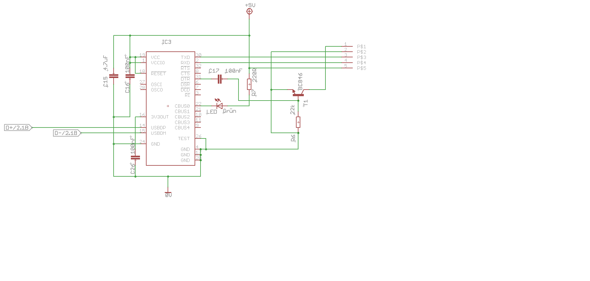

Gast #2436583
Hab den Schaltplan etwas verändert muss ich Reset auf VCC legen? Zu C17
sorry war mein Fehler sollte auf die Basis vom Transistor. Passt die
Schaltung soweit? Noch ne weiter Frage da ich den FT232 als Self Powered
verwende muss ich den internet EEPROM noch einstellen/flashen oder
erkennt er die Betriebsmodi automatisch?

Gast #2436617
Das heißt ich muss das interne EEPROM noch auf Self Powered flashen?
Kann einer noch mal über die Schaltung schauen ob alles Hardwaremäßig ok
ist. Sonst such ich mir vllt umsonst ein Wolf in der Software...
Muss ich RESET auf VCC legen laut Datenblatt ist beides möglich VCC oder
NC, die Frage ist was ist besser ich wäre für VCC da der pin sonst wie
eine Antenne wirkt und ein unstabiler Zustand entstehen kann?
