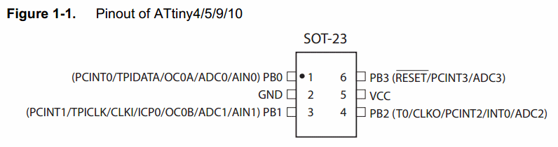

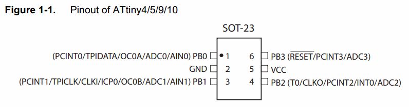

> Im Prinzip könnte man das auch mit einem AVR lösen. Jedoch kenne ich
> leider keinen der 4 Analogeingänge besitzt.
Du solltest dann mal das Datenblatt nochmal genauer anschauen: jeder
AVR, der mindestens 6 Beine besitzt, hat mindestens 4 ADC-Eingänge
(ADC0,1,2,3)...
