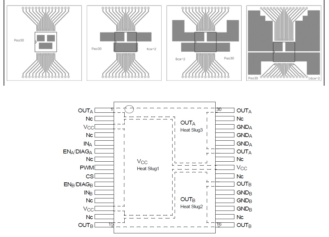

Hallo miteinander,
ich habe eine Frage bzgl. der Wärmeabführung eines VNH2SP30. Im Anhang
sind die entsprechenden Datenblattauszüge. Mir stellt sich hier
allerdings die Frage, wie die Kupferflächen von 16cm² (4tes Bild rechts)
mit der Kontaktierung aus dem Datenblatt in Einklang zu bringen ist.
Wenn man der Darstellung folgt, so kreuzt die Kühl- und Kontaktfläche
von VCC die OUTA- und OUTB-Pins, die miteinander verbunden werden
sollen. Allerdings verstehe ich nicht, warum diese überhaupt
angeschlossen werden müssen, wenn die Kontaktierung durch die Kühlfläche
des IC erfolgt.
Hat mir jemand ein paar praktische Tipps dafür?
Grüße
M. Schwaikert

Na guck dir den Chip doch einfach mal von unten an.
Da kreuzt nichts.
Deine vermuteten Kreuzungsstellen sind isoliert, die heat slugs
tauchen nach oben in das Plastik ab.
Zudem erwartet der Hersteller wie auf Seite 23/24 im Datenblatt
beschrieben, daß du nur kleinere Rechtecke mit Zinn benetzt,
und die wegführenden Kupferflächen mit Lötstop-Isolationslack
überzogen hast, was eine doppelte Isolation erbringt, falls das
Gehäuse fehlerhaft gefertigt sein sollte.
> des IC erfolgt.
Du kannst den Strom auch über die Kühlfläche leiten,
die rausgeführten Pins braucht es nur,
um die Bleche vor dem Spritzgussvorgang in Position zu halten.

Hallo Mawin, erstmal Danke für Deine Hilfe.
>> sollen.
> Da kreuzt nichts.
Nein. Das ist richtig.
Ja, auch das ist richtig. Müssen aber die OUTA und OUTB trotzdem
miteinander verbunden werden, oder reicht es dann, diese einfach auf ein
Pad zu löten, und gut ist?
Ich habe Lötlack und Plastik zur Verfügung. Das wird aber kaum die hohen
Temperaturen im Backofen aushalten, oder?
>> des IC erfolgt.
Ok gut. Also Pin1 und 15 einfach auf ein Pad legen, und über die
Kühlfläche kontaktieren? Immerhin sollen da 30A rüber. Das werden die
kleinen Beinchen kaum aushalten, oder?
