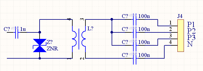

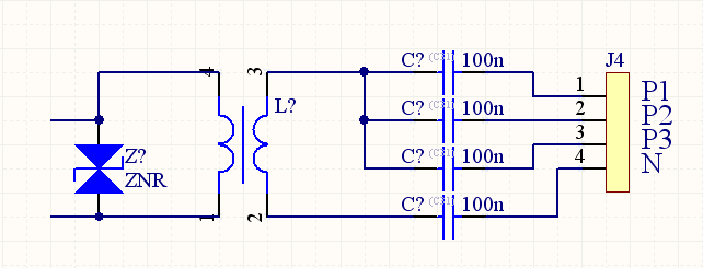

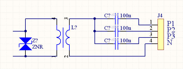

Mikro Oschi schrieb:
> Ja. Mit einer stromkompensierten Drossel als 1:1 Trafo von der
> Elektronik zum Netz. Den einen Pin der Drossel verbindet man ueber 100nF
> an den Neutral, den anderen Pin verbindet man mit jeweils 100nF mit
> jeder Phase.

Naja. So schwierig ist das nun auch wieder nicht. Etwas Kreativitaet
bitte.
Die 3 phasen kondensatoren lassen Blindstrom durch. Sollten daher nicht
zu gross sein. Der Nullleiterkondensator kann optional auch weggelassen
werden. Die Groesse der Kondensatoren bemisst sich auch an der
Amplitude, die man haben will, haben muss. Je staerker man koppelt,
desto mehr muss man sich auch um Spikes kuemmern, die den
Sender/Receiver beschaedigen koennten. Hier nur durh eine Zehner
angedeutet.
Anstelle gegen Null kann man auch gegen Erde koppeln, muss dann aber
zusaetzlich die Fehlstromschalter beachten.
Den Trafo wird man auch kapazitiv an den Treiber koppeln, umd
Gleichstrom zu vermeiden.
