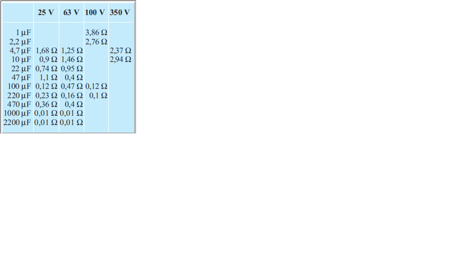

Hier mal meine kleine und sicher unvollständige Tabell mit brauchbaren ESR Werten. Alle die hier stundenlang rumlabern und Dir zeigen wollen was sie so draufhaben wissen es auch nicht besser. Das ist nat. auch nicht verwunderlich, denn der ESR hat keinen linearen Bezug zu allen anderen Parametern eines ELKO. ESR-Messung ist und bleibt wie der Gang zum Wahrsager, keiner kennt die eine treffende Aussage. Grundsätzlich gilt aber: Je kleiner das µF und je größer die Ub des Elko desto größer wird der ESR mit den Jahren, bei hoher Umgebungstemperatur auch nur Monate. Also in allen Schaltnetzteilen alle 1µF/50V raus, in linearen Netzteilen alle Cs mit 20, 50 oder 100µF und > 200V auch raus, die sind alle meíst tot. Beim Ersatz dieser Teile wenn möglich die neuen Elkos auf der Rückseite montieren und dann ist alles gut für die kommenden 10 Jahre. Hoffe geholfen zu haben mit Erfahrung aus 30 Jahren Reparaturpraxis.

>ESR-Messung ist und bleibt wie der Gang zum Wahrsager, keiner kennt >die eine treffende Aussage. Ähem, Räusper, also das stimmt so nicht. Wenn du beispielsweise diesen Cap http://www.panasonic.com/industrial/components/pdf/ee080_eeu_fc_dne.pdf überprüfen willst, entnimmst du dem Datenblatt, daß Impedanzwerte bei 100kHz definiert sind. Also brauchst du nur den Spannungsabfall eines 100kHz-Stroms über dem Elko zu messen. Ist hier schön erklärt: http://www.sprut.de/electronic/pic/projekte/elko/elko.htm

Bert Winkler schrieb: > ich meinte natürlich den innenwiderstand mit esr-messung! > aber woher bekomme ich eine liste mit entsprechenden werten für alle > elkos?? Eine Liste mit ESR Werten (und Formel) gibt es z.B. hier. http://kakopa.com/ESR_meter/ Die Betriebsspannung wird aber nicht berücksichtigt. Keine Ahnung wie gut die Werte passen.
