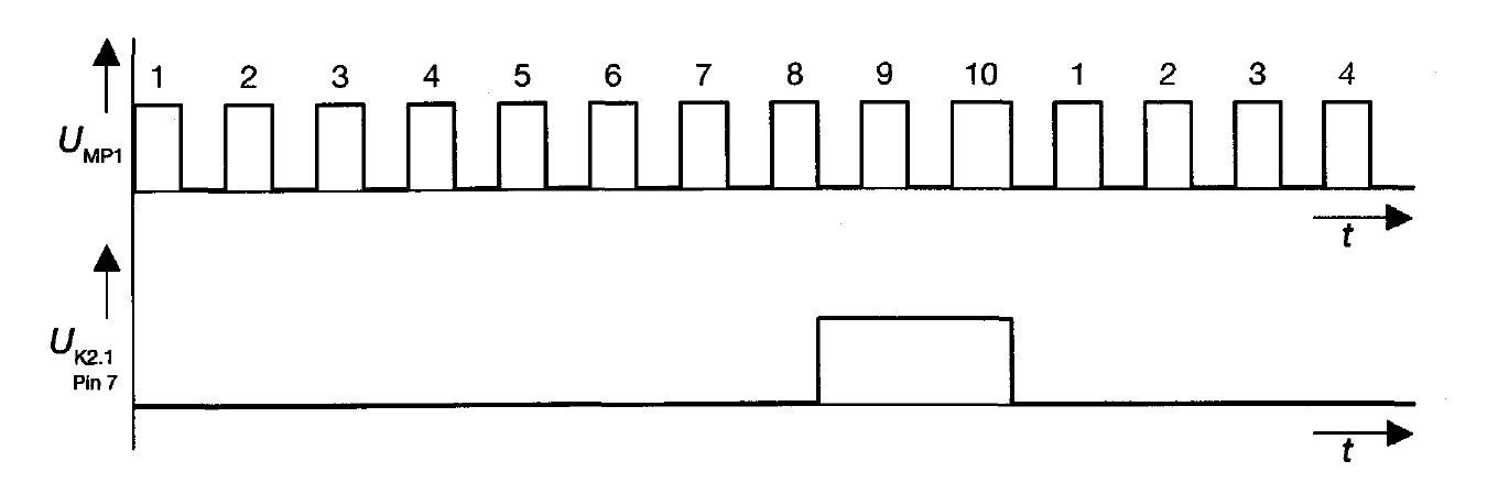

ich analyisiere als Vorbereitung gerade ein paar Schaltungen, komme auch
ganz gut vorran, aber ich verstehe nicht ganz, warum das Diagram stimmen
soll.
Der Baustein K2.1 arbeitet ja als Frequenzteiler, der die
Eingangsfrequenz auf ein Zehntel herunter setzt. Demzufolge müsste das
Diagram doch falsch sein oder kommt des nur daher, dass es ein Zähler
ist, der halt bei ner 8 das vierte Bit auf High setzt, dann hab ich aber
doch keine 10:1 Teilung mehr?
Gruß Robert
Richtig.
> Demzufolge müsste das Diagram doch falsch sein
Wieso?
> oder kommt des nur daher, dass es ein Zähler ist, der halt bei ner 8
Genau das tut er. Bei 9 bleibt das Bit high, und bei 0 wird es wieder
zurückgesetzt.
> dann hab ich aber doch keine 10:1 Teilung mehr?
Doch. Der Ausgang bleibt für 8 Zyklen auf Low und geht dann für 2 Zyklen
auf High, dann wiederholt sich das Spiel aus Neue. Das Ergebnis ist ein
Rechtecksignal mit einer Periode von 8+2 Zyklen, d.h. 1/10 der Frequenz
und einem Tastverhältnis von 0,2.

Hallo Robert,
schau Dir einmal das folgende Datenblatt des DM74LS390 an.
http://www.datasheetcatalog.org/datasheets/70/375635_DS.pdf
Auf der zweiten Seite siehst Du die "BCD Count Sequence table". U_K2.1
entspricht Q_D in der Tabelle.
Beachte auch die folgende Anmerkung unter der Tabelle:
"Note 1: Output QA is connected to input B for BCD count."
Mit freundlichen Grüßen
