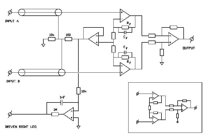

Wichtig beim EKG ist, dass das Signal so wenig wie möglich "verzerrt"
wird.
Wenn du dir mal eine Spektrum eines EKG-Signals anschaust wirst du sehen
das es von 0 bis rund 130Hz geht. Also ist auch eine Information in den
50Hz drinne die meist überlagert ist mit dem Netzbrummen.
Wenn du nun einen Filter nimmst (kerbfilter), schneidest du links und
rechts von 50 was weg und die 50Hz komplett auch weg. Damit gehen dir
wichtige informationen verloren, die einem Leihen nicht unbedingt
auffallen, aber dem Cardiologen ganz sicher.
Du nimmst nur die 3 üblichen Ableitungen (rechte handgelenk, linkes
handgelenk und Fuß). Diese "anschlüsse" (wenn möglich AgAgCl kontakkte
nehmen) über geschirmte Leitungen an Instrumentenverstärker führen. Am
Instrumentenverstärker kannst du die "driven-right-leg" schaltung
einarbeiten incl. aktivem Schrim. Somit werden Störungen nicht mehr
rausgefiltert, sondern in inverser form wieder eingekoppelt. Somit
"löschen" sich die Störungen von selbst aus. Und auch nur die Störungen,
nichts weiters.
Nach dem INA (Instrumenetenverstärker) ist das Signal groß genung um es
per AD-Wandler in den Rechner zu geben. Die Software kann aus den
vorhandenen 3 Ableitungen weiter 3 Ableitungen errechenen. Somit hast du
die geforderten 6 standartableitungen.
Ganz wichtig ist. Als PC laptop im Batteriebetrieb verwenden und
Verstärkerschaltung und wandler ebenfalls. Das ist reine Sicherheit.
Wenn du unbedingt über das Netz gehen willst musst du ein trenntrafo
verwenden und dann musst du die 60601 erfüllen, und das kann schwierig
werden bei selbsbastelschaltungen.

von Basti (Gast)
Noch ein kleiner zusatz:
Da man immer so brav Filter leist. Lass die finger von Filter beim EKG
es geht, wie ich oben beschrieben habe auch ohne.
Dazu ein Bild im Anhang: Quelle:
www.biosemi.com/publications/artikel3.htm
Das kannst du so 1 zu 1 übernhmen. Dann wirst du schon schöne Signale
sehen.

von Basti (Gast)
Achso, wird vlt. aus der Darstellung nicht ganz klar. Die rechten 3 OPs,
sind keine einzel OPs. Die kann man so integriert kaufen. Nennt man
Instrumentenverstärker. INA114 zum Bespiel.
