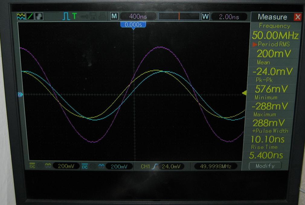

von Thomas R. (tinman) Benutzerseite
Christoph B. schrieb:
> kann das Hantek DSO5102B empfehlen. 100Mhz für 390€.
> Lässt sich sogar auf 200Mhz freischalten
den gibts jetzt auch als handheld version mit DMM, habe eins hier zum
testen, hackbar auf 200MHz bw genau so wie desk version.
Was noch schöner ist, LAN ist schon integriert, sogar serial über
BT möglich (falls man zwei solche module hat ebay 190527209620)
Lötet man grosseres SRAM funktionieren auch 2Mpoint.
Akku laufzeit fast 4 stunden (mit display auf max, 2 ch. full
speed gesammpled, power management aus).
DMM ist echtes CAT III (sicherungen, design - muss mal irgendwann
paar bilder davon machen) - allerdings 1% genaugkeit(FS9922-DMM4).
Es gibt sogar eine CAT III scope version (mit isolierten channels)
Such nach DSO1062B, oder isoliert nach DSO1062S, einige china
händler haben es schon (achtung - nicht DSO1060!)

Carsten Sch. schrieb:
> VGA Ausgang hingegen klingt Nett, aber realistisch sehe ich ausser für
> die Ausbildung (beameranschluss) da keinen Zusatznutzen mehr. Die
> Displays beim Owon (aber auch Hantek) sind schon groß genug um da genug
> zu erkennen - da lohnt sich der Aufwand eines Zweitmonitors nicht.
VGA-out ist keine hexerei, hier mein Tekway/Hantek mit DIY VGA-out.
Die 800x480 lassen sich wunderbar als 800x600 anzeigen, klar mit
schwarzen balken oben/unten aber das ist eh egal.
Skalierung habe auch versucht, sah aber besch* aus.
Owon, abgesehen von dem 10mpoint speicher (Achtung - nur beim max 1GSs)
hat noch zwei andere vorteile:
- ADC - da es nur ein dual ADC ist mit integrierten interleave ist
die waveform distortion kleiner als beim multi-ADC geräten wie
HanTekway/Rigol/UNI-T/Instek usw.
- Frontend mit LMH6518 - was evt. mit ein paar umbauten mehr bandbreite
erlauben wird als Owon es implementiert hat.
Das grosste nachteil beim Owon ist die firmware: die nicht-linux
basirende
firmware ist nicht wirklich durchdacht/benutzerfreundlich, nutzt auch
nicht im ansatz die SoC möglichkeiten (grafik) und dazu hat weniger
funktionen im vergleich zur konkurenz.
Wer also mit weniger funktionen/langsammen firmware dafür aber
weniger distortion und mehr speicher arbeiten möchte ist mit Owon
gut bediennt.
Die akku-option ist zwar nett, wer aber wirklich tragbares gerät braucht
hollt sich direkt ein handheld - wo die gehäuse auch dafür ausgelegt
ist rumgeschmissen zu sein und am besten noch isolierten kanälen.
